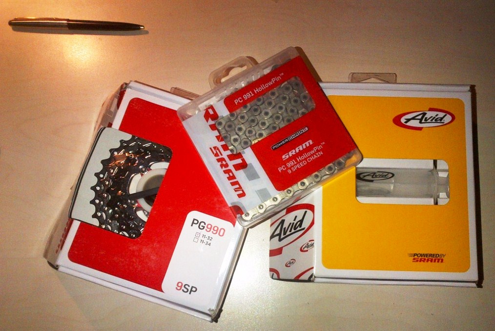

Было:
Рама: Trail, ростовка: М (17,5)
Вилка: RockShox Sid Team 2009
Руль: Truvativ Stylo World Cup Flat
Вынос: Cannondale C4, 31.8 мм
Подседельный штырь: Cannondale C4, 31.6 мм
Хомут: WOOdman DEATHGRIP SL Ti
Седло: Fi'zi:k TUNDRA
Педали: Shimano PD-M520 SPD MTB White
Манетки: Shimano SL-M660 SLX 3x9
Передняя перекидка: Shimano SLX FD-M661
Задняя перекидка: Shimano XT RD-M772-SGS
Тормоз передний: Avid Elixir 5 185мм CERAMIC
Тормоз задний: Avid Elixir 5 160мм
Кассета: SRAM PG990 RED11-32
Цепь: SRAM PC-991 Hollow Pin
Шатуны: Deore FC-M590 Hollowtech II
Каретка: SM-BB51
Колеса: Mavic CrossRide Disk 2012
Покрышки: Schwalbe HURRICANE 26*2.0
Камеры: Continental MTB 26 Supersonic

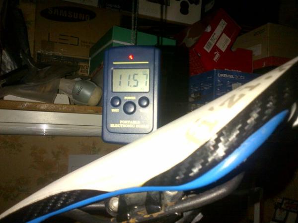

Вес сегодня на супертяжелой резине+чугунные шатуны, а также старая тяжелая кассета и старая 991 цепь
