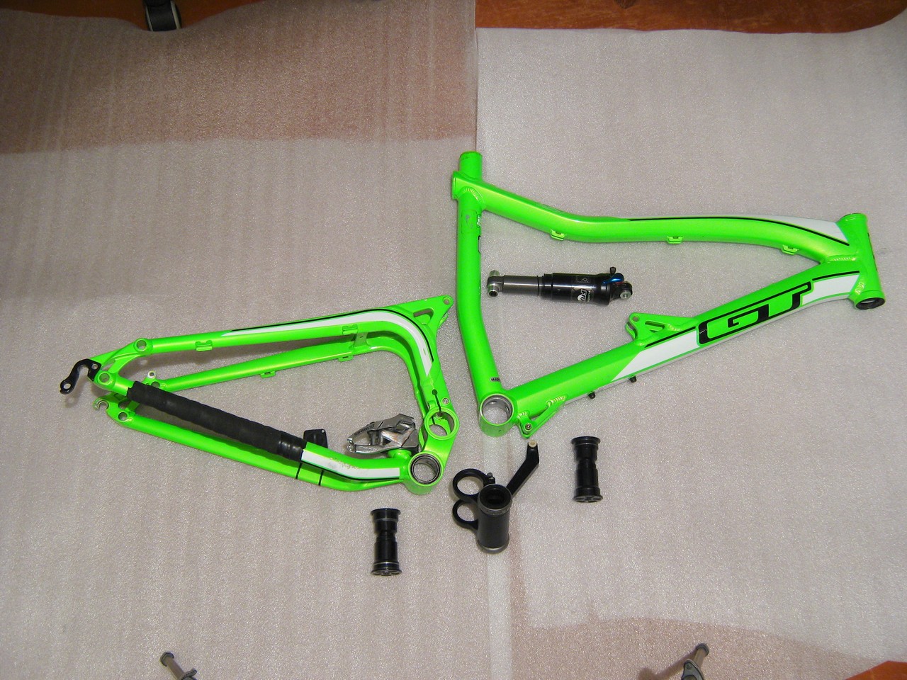

Сезонный профилактический осмотр показал отложения говния в суставах, и консилиум докторов (в моем лице) решил оперировать пациента. А так как недавно у нас в городе завелся еще один такой больной (который конечно пока еще здоровый), то было решено задокументировать ход операции. Для студентов :crazy:

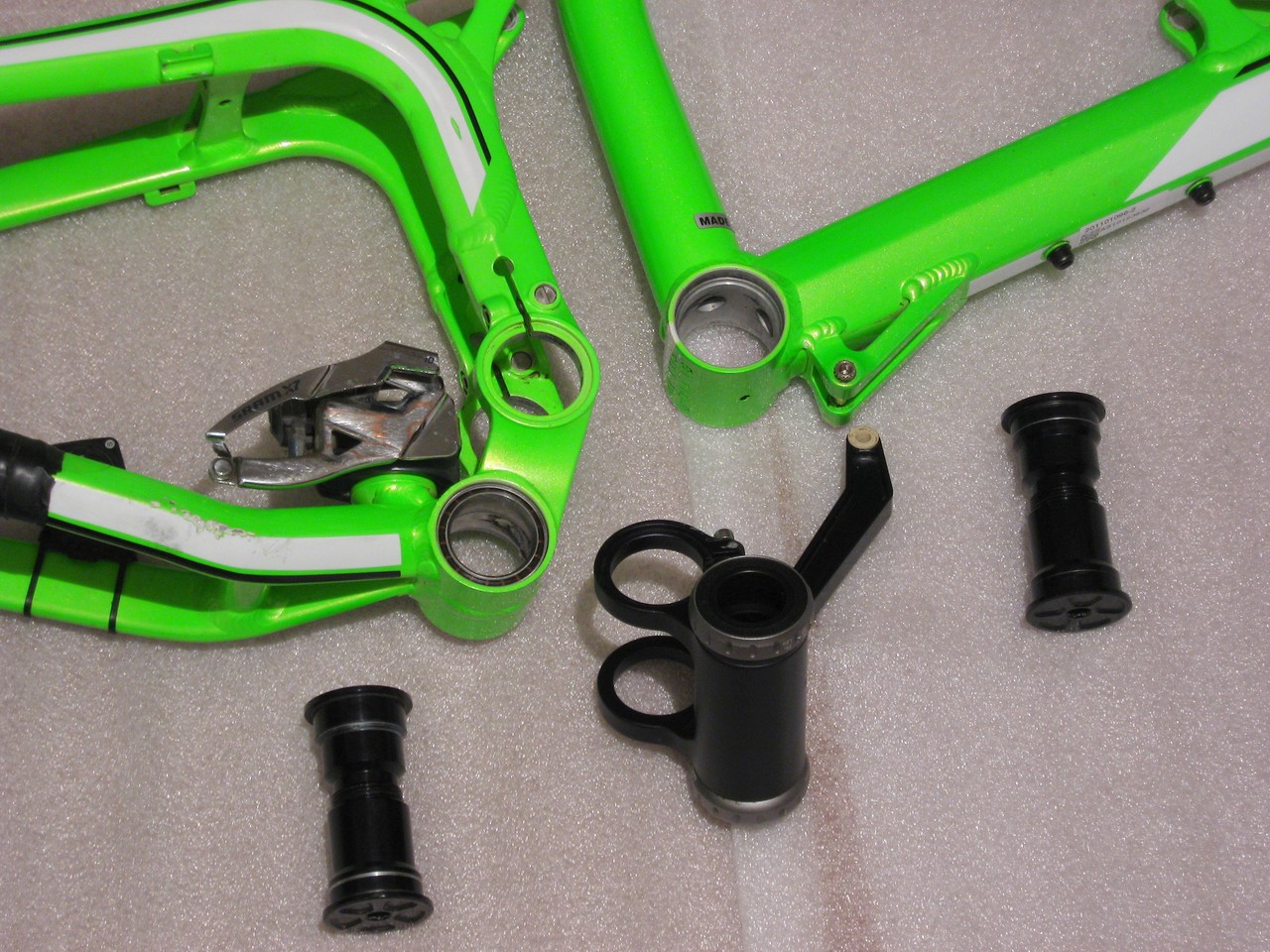

Сперва откручиваем аморт двумя шестигранниками на 4 и 5. Без аморта рама сложится и перемычка между перьями упрется в подседельную трубу - в это место нужно подложить тряпку или что-то мягкое, чтобы не покоцать краску. Далее отпускаем болты, стягивающие крышки осей, по одному на каждую сторону, и шестигранниками на 6 и 8 раскручиваем две половинки оси. Сначала верхний шарнир, затем нижний. Для того чтобы снять догбон (черная изогнутая деталь, крепящаяся одним концом к переднему треугольнику, а другим к кареточному стакану) раскручиваем верхнее крепление, так удобней. Далее вытаскиваем подшипники из рамы - осторожно, чтобы не повредить резиновые уплотнительные кольца. Вот собственно и все. Сборка производится в обратном порядке. Главное здесь не перетянуть оси, принцип тот же что и в рулевой - убрать люфт в шарнире и зафиксировать крышки хомутами. Подшипники должны вращаться плавно без заеданий. Все подшипники одинаковые и оси шарниров тоже, их можно менять местами в случае необходимости.
В раме было прямо-таки неприличное количество грязи, некоторые подшипники похрустывали и пришлось их промыть в растворителе, предварительно сняв пыльники с помощью иголочки. Песка из них вылезло достаточно много, в связи с чем хочу задать уважаемой общественности вопрос: как сильно их смазывать снаружи при установке? С одной стороны, если смазки будет немного, то и говна в нее попадет меньше, а с другой стороны лишняя смазка снаружи пыльника соберет все на себя и возможно затруднит доступ грязи дальше в подшипник.
На фотке в нижний линк вставлен открытый подшипник для наглядности. Практика показывает, что больше всего грязи лезет с левой стороны и в верхний шарнир (самый грязный пром стоял именно там). Еще одно больное место - упор для троса переднего переключателя на перемычке между перьев. Туда попадает пыль и узел начинает хрустеть при работе подвески, поэтому неплохо бы его чем-то изолировать.

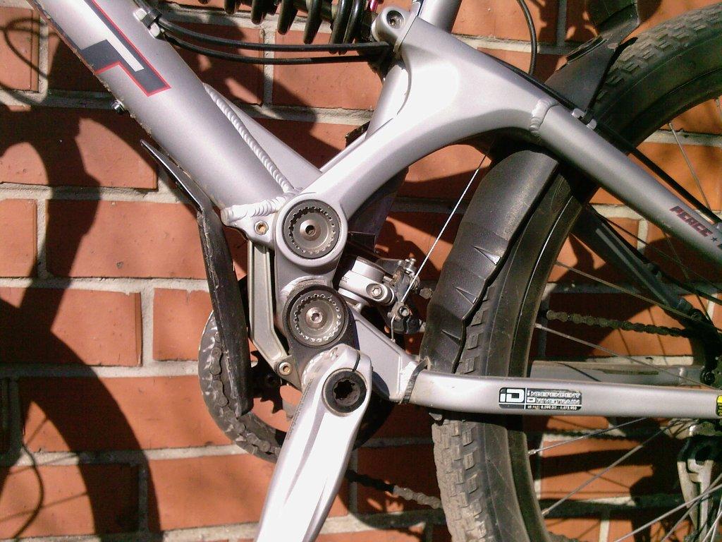

Смазку кладу с избытком, то, что вылазит, убираю. Еще рекомендую поставить брызговики, я сделал из переднего крыла, купленного в Драйв-спорте (см. фото). Шарниры грязью не забиваются, трос не хрустит - хорошо защищены.

Я по городу на нем не езжу, разве что по пути куда-нибудь. Но за городом пыли бывает порядком. Я собственно чего и засомневался - при разборке после первых 1500 грязь была, но комочками, так как смазки на проме было немного. Именно поэтому оно и заскрипело, и я намазал побольше. Еще 1000 - и грязи оказалось больше, но смазка собрала все на себя и никаких звуков подвеска не издавала...
Bogdan, насчет заднего щитка думал почти сразу после покупки (сколько видел Форсов - все со щитками), прикинул - зазор между ним и покрышкой, даже 2.1, пустяковый выходит, забил... попробую еще раз с новой резиной, видимо придется ставить как ни крути. А вот о переднем не догадался, колхозил кусок резины и то только на грязевую покатушку... спасибо за идею!
Сообщение #243215 » 07.03.2013 13:50
У меня стоит резина на 2,25, зазора хватает, хотя крыло толстое, если поискать потоньше, то будет в самый раз.

Собрал вчера раму. Набил промы до упора, смазал посадочное место, вставил подшипник и нанес сверху уплотнителя тонкий слой смазки. Посмотрим как оно поплывет... Крыло уже нашел, по приезду новой резины буду колхозить щиток. Спасибо всем за советы!
Кстати зазоры между между частями рамы довольно большие, видимо большая часть грязи попадает внутрь именно через них, а не через отверстия в крышках. Подшипник защищает лишь тонкое резиновое кольцо, можно попробовать заменить его на резиновую шайбу потолще.
Маркировка подшипника: "TH Industries 1-1/8" ACB 36° x45° 873S#", внешний диаметр 41 мм, внутренний 30.2 мм, толщина 7.5 мм. Запасные есть на байкоме по 18.95 евро штука :idea: Также подходят промы от рулевой Amoeba Scud. Может еще от каких других более дешевых, не смотрел. Кстати в рулевой на Сенсоре стоят те же самые промы, что и в шарнирах, так что если один из промов в подвеске сдох, его можно временно поставить в рулевую, там нагрузки меньше и он сможет протянуть еще немного, пока будет искаться замена.

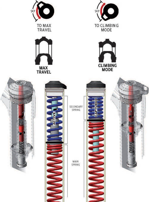

Заглянул и в Dual Position. Схема работы проста до отвращения, поворот крутилки фиксирует вторую, более мягкую, пружину в сжатом состоянии и основная нагрузка приходится на главную, более жесткую. В моей вилке стоит дефолтный красный (medium) комплект 120/150. Диапазон ходов не переключается, 110/140 придется покупать отдельно, если не учесть этот момент при заказе. Байком кстати его благополучно провтыкал, я заказывал именно 110/140...
