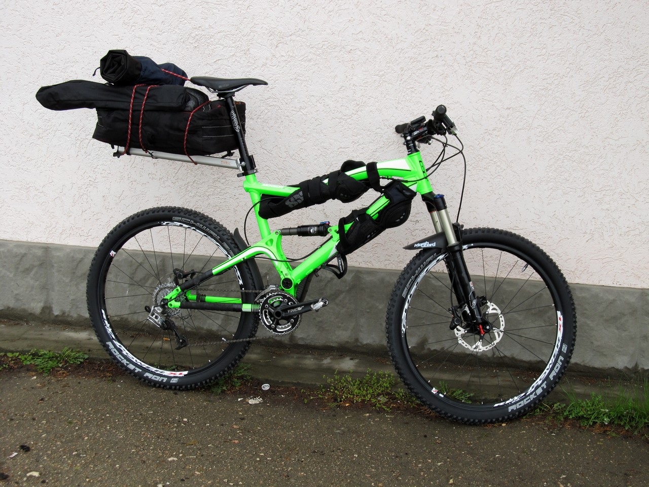

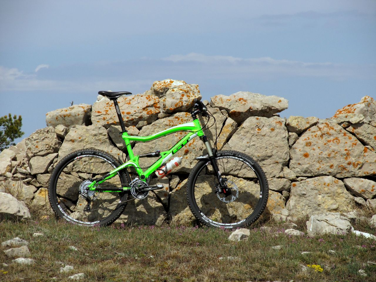

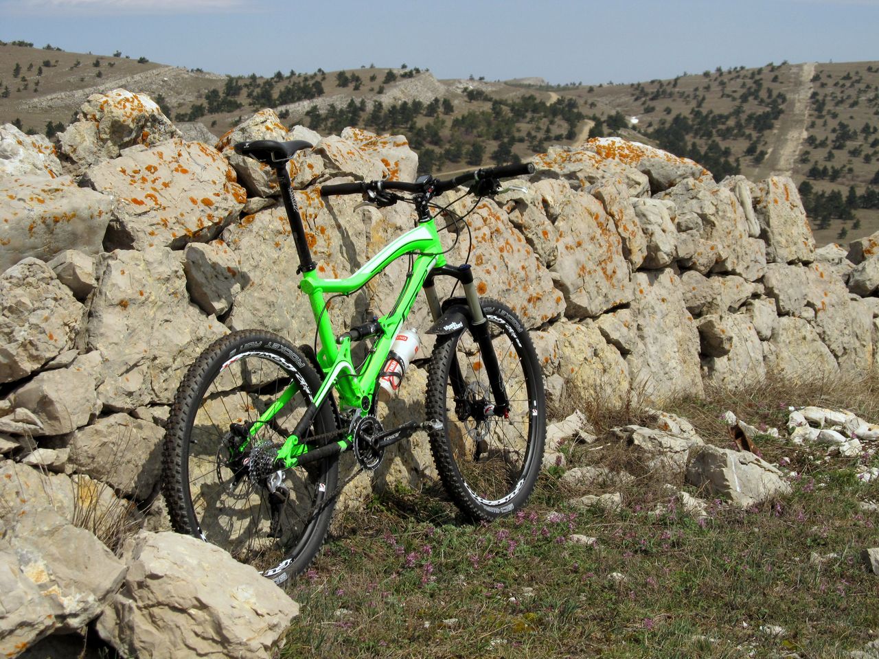

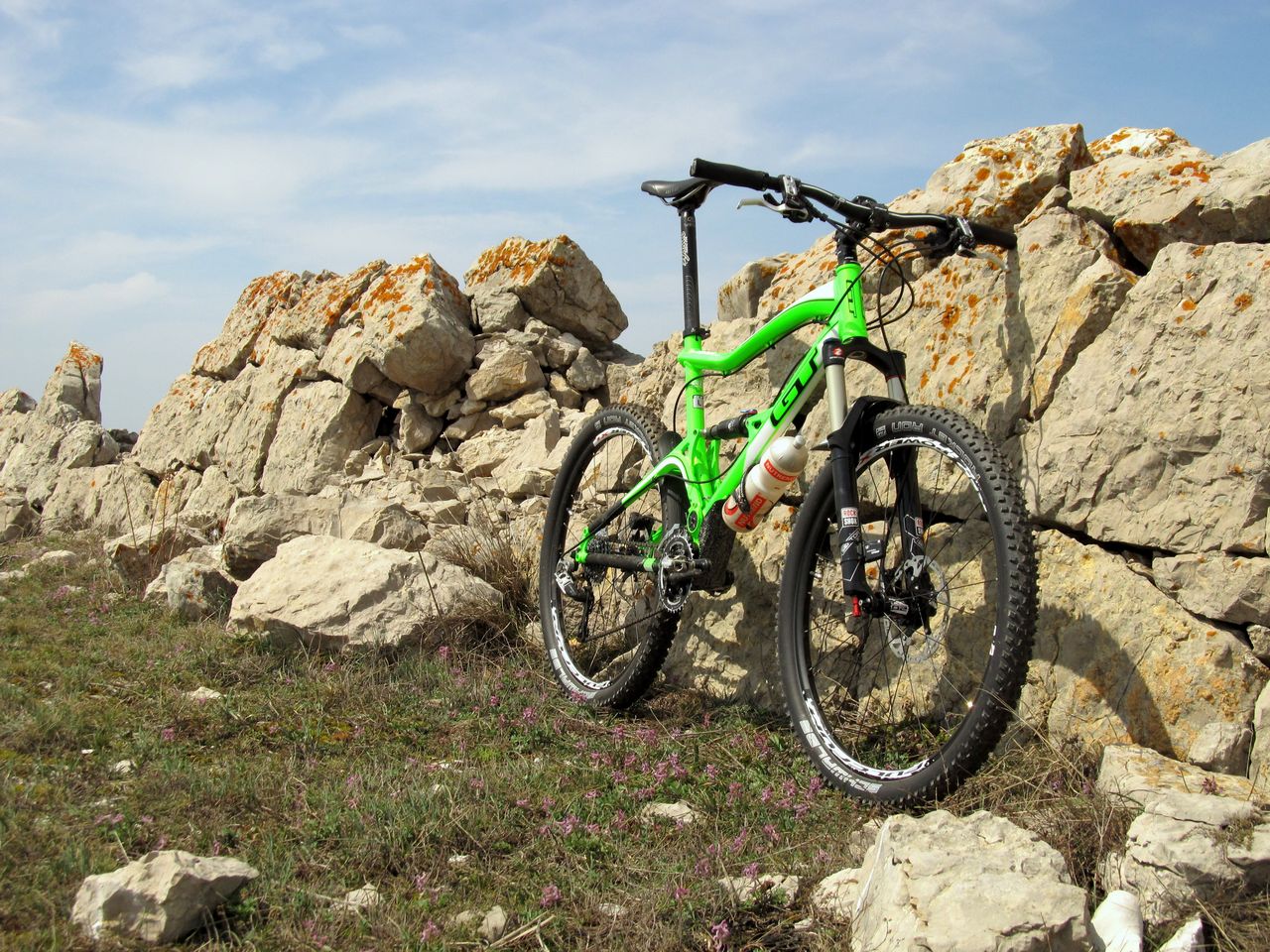

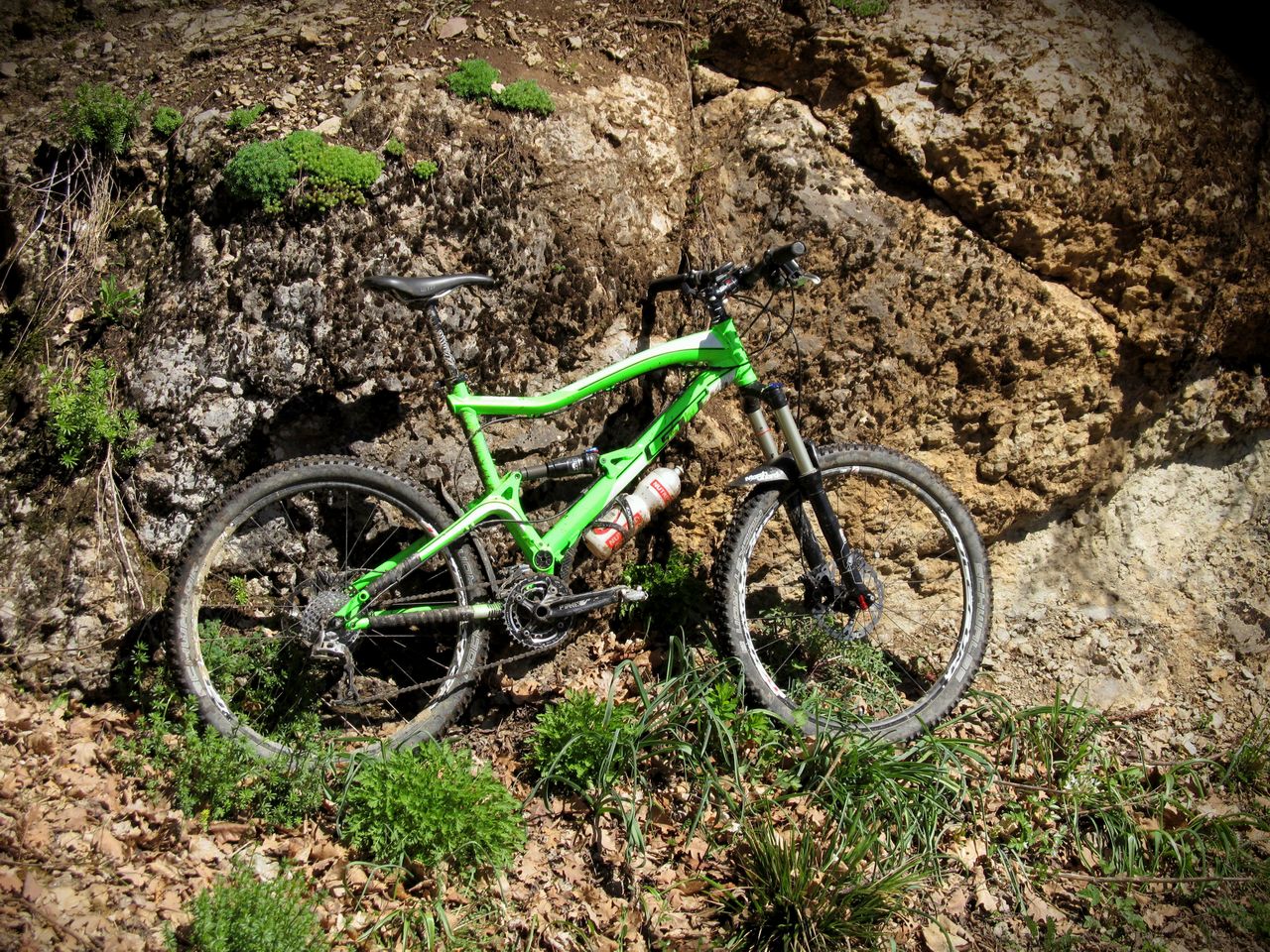

Малость подновился к сезону, а так же привез новых фоток из Крыма.
Наконец поставил новые колесья. Сначала хотел самосбор ZTR Arch/Hope Pro V2/DT Comp, но не выходило и решил откатать еще сезон на старых, и тут вдруг подвернулись эти Фалкрумы. Соблазнил реальный вес 1750, стальной барабан и конвертируемые втулки, ну и цена конечно тоже не последнюю роль сыграла. Потроха у втулок тоже ниче так, храповый механизм с увеличенным количеством точек зацепа (уже успел оценить на медленных технических темах), 4 прома и легкая по слухам переборка. Ну а спицы... я легкий, дропать не дропаю толком, и всегда есть БК. Родные эксцентрики конечно хороши, но с шимановскими не сравнить, и по дизайну в том числе. Посему были проданы нафиг и вместо них поставлены XTR.

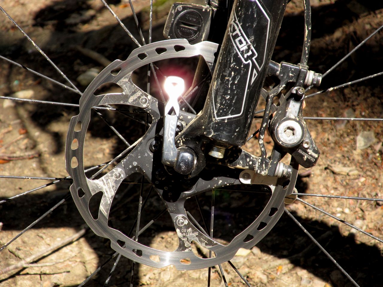

Второй долгожданный апгрейд - 180 ротора. Долго колебался между выбором диаметра сзади и наконец решил, что тормозов мало не бывает. Менять модель роторов не собирался, но колеса внесли коррективы - пришлось брать под 6 болтов. В общем с ними угадал на 100%, в горах то что надо. Заодно поменял колодки на чудо тайваньских нанотехнологий - Quaxar Ceraplasma с металлизированным компаундом, который еще и carbon sintered. Что могу сказать, тормозят однозначно лучше Baradine, но по мокрому орут сцуки как стая тепловозов. Родные M06 так не визжали, хотя тормозили очень достойно. На затяжных спусках тормоза работали без изменений, насколько в этом виноват теплоизолирующий слой хз.
Также закончил подгонять посадку. Долго собирался заказывать вынос с БК - то жаба душила, то руки не доходили, короче все закончилось опять случайно. SL-K устроил всем, кроме карбокрышки, ну да то мелочь. Главное длина и вес нормальные, и сам вынос не китайская реплика. Ничего не имею против реплик, но так оно как-то спокойней.

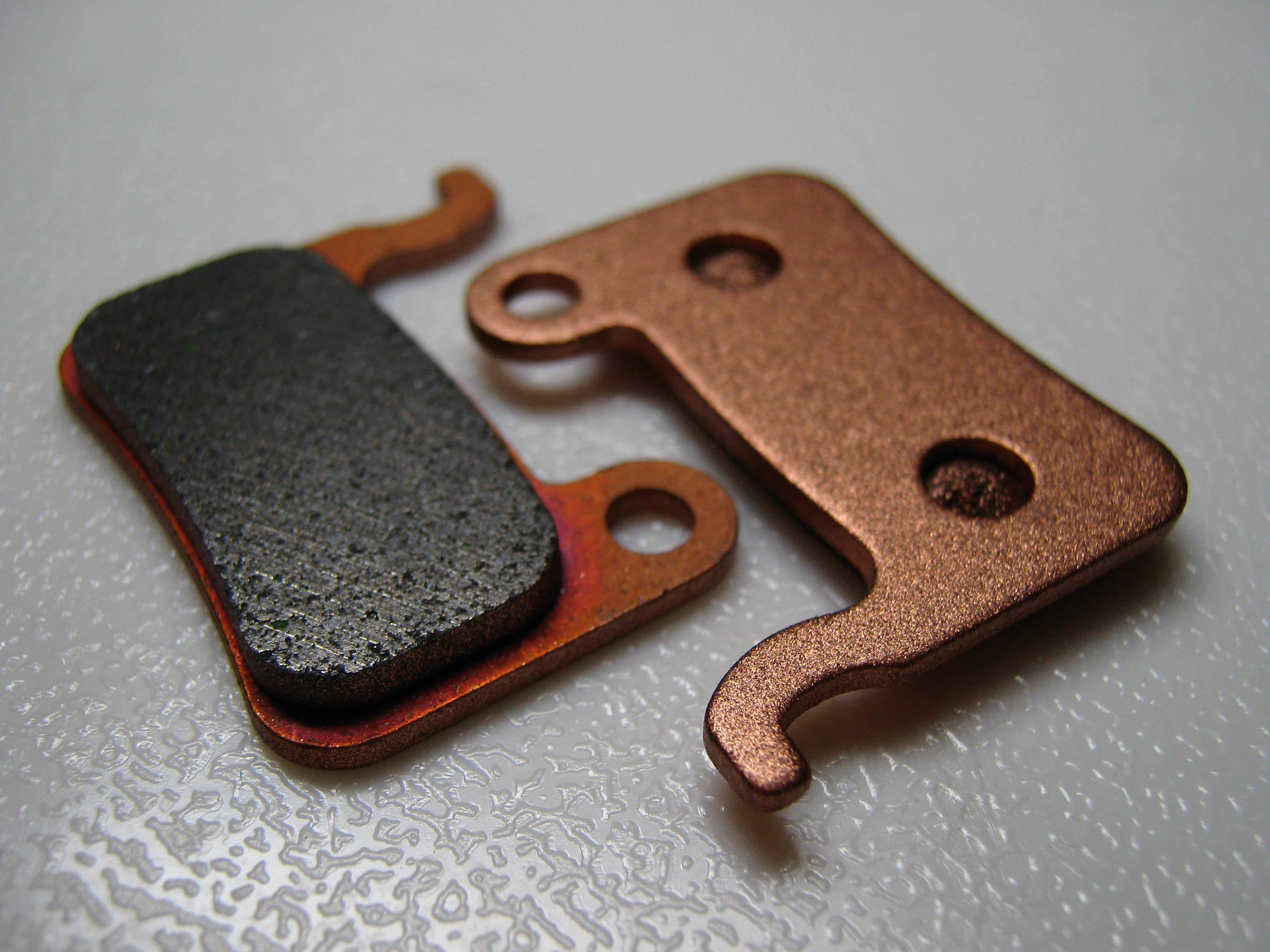

Ну и по мелочи - поставил алю звезды, заменил старые 540-е на новые такие же (а чо добра от добра искать), цепь поставил получше чуть, прикупил РокетРоны 2.25. Взял перформанс, потому что ни за кем не гонюсь и экономить 30-40 г неинтересно, у них и так боковина тонкая. Поставил везде щитки, в том числе и аналог модного бендер-фендера (штука кстати четкая, весит всего 32 г, а ноги вилки стали гораздо чище). Испытания они прошли успешно, то бишь не отвалились и защищают. Посмотрим когда опять захрустит...
В итоге всем доволен как слон. Наконец-то добился универсальности, когда вел одинаково успешен и в степях, и в горах (и даже для... :crazy: ). Кардинально менять ничего не хочу, разве что вот турбодильдо из головы не выходит. Вообще работа фреймсета очень понравилась, и пофигу что сзади 120 - этого вполне хватает даже с Кемаля. Вилка чуть жестковата под меня, на полный ход не работала ни разу. С одной стороны непорядок, с другой - меньше качается на ровняке и на крутых сползалках придает уверенности, что не провалится. Хз, менять пружину на желтую или нет... Ротора то что надо, расчет тоже отличный (в идеале б конечно 11-36 назад, но это актуально только в Крыму). 38Т самое то - и на спусках везде хватает, и об камни не бьюсь (в том числе благодаря задранной из-за высокой вилки каретке). Минимальной передачи 26-32 тоже в общем достаточно. Резина тоже порадовала, держак отличный, выезжает из колеи на ура, бортируется на раз в отличие от Сашкиных Эво 2.1...

Так так, а что вон то на раме нацеплено? Колени или локти?
xbz06ee писал(а):38Т самое то - и на спусках везде хватает, и об камни не бьюсь
Блиин, у меня рама максимум 34 позволяет, если дабл :( больше не дает скидывать цепь на маленькую :( цепляет за коромысло :(
Фалкрамы хороши под твой вес, я тоже смотрел на них, но решил собрать пошире обода (21 внутри), я все таки весной под 100 :(
Единственный минус - наличие спиц в Крыму ну и отсутствие 20й оси (минус для меня и то пока мифический, типа дает больше выбор вилки :))

Baton писал(а):Так так, а что вон то на раме нацеплено? Колени или локти?
И то и то :)
Baton писал(а):Блиин, у меня рама максимум 34 позволяет, если дабл
Сочувствую... хотя в утешение у тебя там достаточно плюшек :) я ж правильно понял, речь об этом?
Baton писал(а):Фалкрамы хороши под твой вес, я тоже смотрел на них, но решил собрать пошире обода (21 внутри), я все таки весной под 100 Единственный минус - наличие спиц в Крыму ну и отсутствие 20й оси
А я больше 75 не бываю, так что сойдет. Тем более что большая часть пробега это покатушки :) А насчет оси не согласен - там на втулках так и написано "oversized 20 mm axle", то есть вытачиваешь соответствующие адаптеры и вперед. Хоть RWS, хоть 15, хоть 20, хоть Синтейс :o

А колени и локти это супер, я вот недавно разложился, ни одной царапины только ребро сломал :) А зачем защита голени, ты ж контактах катаещь?
Сообщение #249355 » 21.04.2013 10:34
Щитки сам делал, или покупал? Как катятся покрышки, накат норм или не очень? Жестил в защите, падал?

А это из светлых топталочных времен. Я ее раньше зимой часто юзал, когда с горок гонял, а потом забросил. Думаю вот продать колено-голень, вкручивать не очень удобно, лучше отдельно неопреновый наколенник и щиток (независимо от вида педалей - если кувыркаться по камням, лишним он точно не будет)
Brutal Legend писал(а):Щитки сам делал, или покупал? Как катятся покрышки, накат норм или не очень? Жестил в защите, падал?
Тот что на вилке - покупал, остальные самодельные из остатков крыльев. Задний вообще когда-то на дороге нашел :) Покрыхами очень доволен, накат может и не супер, но 30 по ровному держу даже на низком давлении для грунта. Зато держат великолепно, это лучшее что у меня было (кроме Дизеля, правда накат у него был вообще отрицательный).
Жестить особо не жестил, но с ветерком прокатился - с Кемаля, Мангупа, Чайного домика, два раза Юсуповскую. Один раз даже видео снял, правда там все так дергается что пипец. Как-нибудь покажу под чаек. Упал только раз на медленной технике, практически стоя - не успел выстегнуться, но раз пять имел все шансы конкретно уйти на спусках... Особенно запомнились моменты на Кемале, когда после самого страшного начала чуть расслабился на грунте и увидел полуметровой глубины яму метрах в 15 перед собой (успел вытормозиться) и чуть позже в лесу, когда в повороте в грязи понесло на камни (спасла подвеска). И еще на Юсупке в последний раз перетрухнул изрядно - переставило на камнях влево и зацепил грипсой дерево... Тогда повезло сразу три раза - что держался за середину грипсы и не пострадала рука, что удержал руль и что сумел потом выровняться на трясучке.

Байк похорошел, показал зубки, так сказать :) Шиниы позлее, пошире, ротора побольше...
Колеса... колёса для ХС.
Честно говоря, думал что ты возьмешь что-то с более широкими ободами и осями 10 мм... И бескамерное.
Или просто бескамерное, например МТ 65. С те мже весом, (обода правда тоже 19мм) но зато UST. И их сейчас по чень хорошей цене можно найти.
Кстати как в Крыму, прокалывал РоРо, часто?
