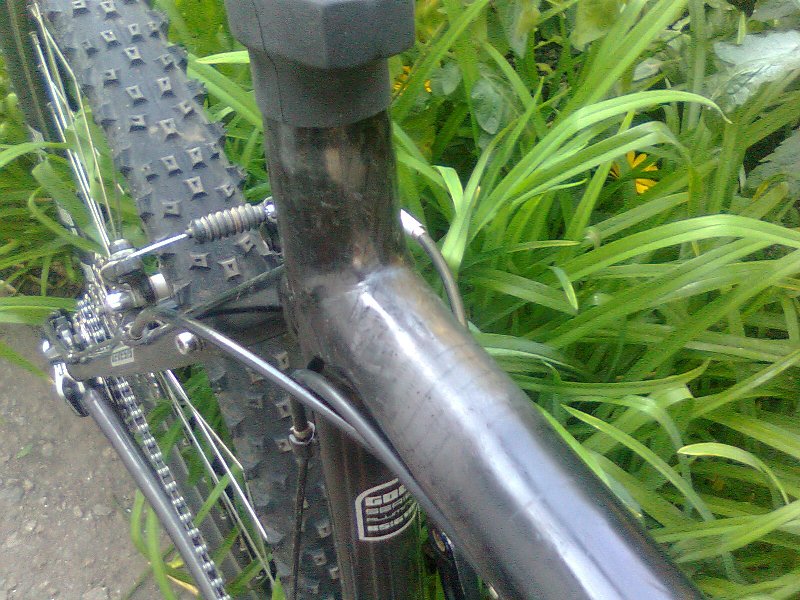

Итак, предыстория:
Поехал Я кататься с Вовой (VL) , катались Мы , катались и по ходу разговаривали то про сё, и подняли больную тему на счёт "косынки" которая к тому моменту начинала отрываца и повреждать верхнюю трубу рамы ЕТТ.
Решение было принято в тот же вечер, связаться с людьми Гарбарука и сделать у них карбоновый бондаж , вместо Этой позорной "касынки".
На следующий день приехав с работы и раскидав вел минут за 7 , отправился на почту и отдал раму. Не знал что обрекаю себя на двухнедельную скуку и тоску по родному сыну(велу).
В итоге пообщавшись неоднократно лично по телефону с Гарбаруком, и оплатив заказ Я получил раму вчера вечером :)
Спасибо Вове за дельный совет!
И Огромное спасибо Команде Гарбарука- за карбоновый бондаж.
теперь на раме монокок возле подсидела
Специально для Сашки и Сашки (xbz06ee&atmac) вес голой рамы с петухом - 1823 грамма и естественно фото косынки
разница на лицо :)
Вот оно !

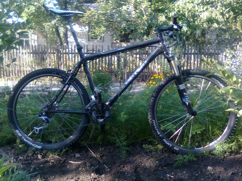

Ха но и это ёщё далеко не всё , пока рама была в "Санатории Гарбарук" , Я время не терял и активно занималсы похуданием байка
значиться так, обновим ка Мы комплектацию:
РАМА- GARY FISHER WAHOO 21" Gold Series 6061 T6 internally and externally butted aluminum, Genesis Geometry Hand maid Garbaruc Carbon
ВИЛКА - FOX F100 RL
СИСТЕМА-SHIMANO DEORE 22-32-44
ЗАДНИЙ СУППОРТ-SHIMANO DEORE XT Shadow 772
ПЕРЕДНИЙ СУППОРТ- SHIMANO DEORE
МАНЕТКИ- ALIVIO Road (japan) 8SPEED
ОБОДА -ALEXRIMS XT16 + ALEXRIMS ACE19
СПИЦЫ-НЕРЖАВЕЙКА CN14 & SAPIM RACE 2-1.8-2
ВТУЛКИ-FORMULA & Novatec A141SB
РЕЗИНА- Schwalbe Rocet Ron Evo 2.1
Камеры- Continental Super Sonic
РУЛЬ - AMOEBA Scud (alu-carbon)
ВЫНОС -PROMAX
ГРИПСЫ ОБМОТКА ШОССЕ
ГЛАГОЛ -AMOEBA VITRA
СЕДЛО-SELLE ITALIA SLR XP CARBON FIBRA
КАСЕТА -SRAM- SHIMANO HG40
ЦЕПЬ-SHIMANO HG-40
ТОРМОЗА-SHIMANO ALIVIO
Тормозные Ручки - SHIMANO DEORE XT
РУБАШКИ- SHIMANO
ПЕДАЛИ- SPDM-540
поменял также зажим подседела с эксцентрикового на болтовой и натянул камеру , как делают Реальнее Пацаны

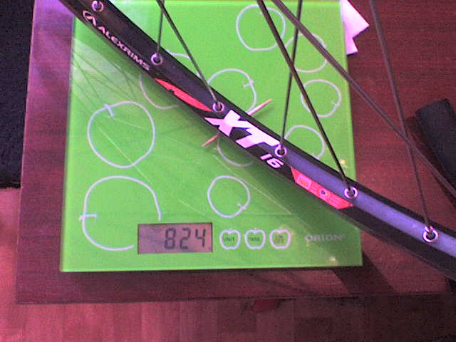

переднее колесо переспицевал на втулку Novatec A141SB спицами SAPIM RACE 2-1.8-2 вес далеко не ахтунг но и Я не пушинка :) (можно поставить эксцентрик новатек который весит на 6 грамм легче чем шимано)
Переключатель ХТ дополняет картину соим видом , точностью , Весом..
к чему Я вёл....

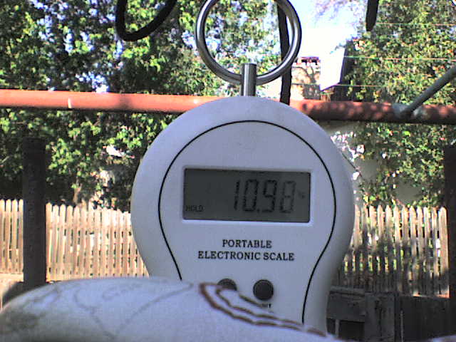

Идея о выходе из 11килограм осуществлена!!!
Велосипед в комплите указаном выше весит 10980грамм
Чтож ребята, прогресс не сидит на месте ...
УРА!!!! :D
