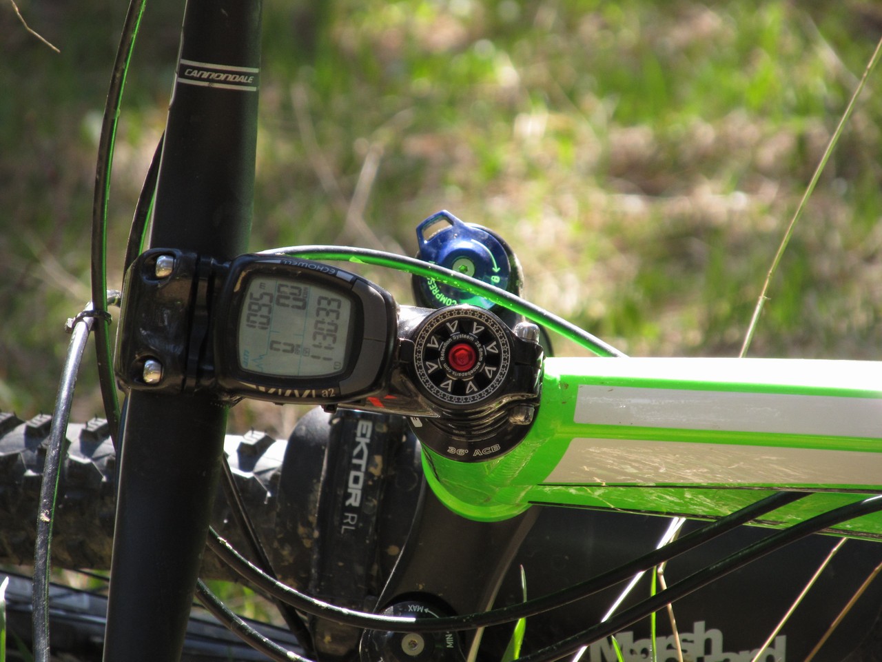

Забыл сказать. При сборке вела поставил невегалы удобства ради, а когда приехала швальба, сделал замер почему-то :) вот что получилось:
Невегал: ширина по баллону 50.5 мм, по шипам 51.5, высота 48
Рокеты: по баллону 53.5, по шипам 52.5, высота 50.5
Хатчинсон Кобра Эйрлайт: по баллону 52.5, по шипам 50, высота 49 (правда на ободе 17 мм вместо 19)
Весь прикол в том, что рокеты и кобры 2.25, а невегал - 1.95. Имеем реальную размерность 2.10, 2.06 и 1.98 соответственно.
В принципе не страшно, даже этих типа 2.25 хватило, но все ж не зря думал брать 2.4 :idea:
ПС. Ах да, забыл еще очень важный апгрейд. 9 г с алю болтом. Велосипед летает, буквальным образом :crazy:
Сообщение #250040 » 25.04.2013 12:20
xbz06ee писал(а):ПС. Ах да, забыл еще очень важный апгрейд.
:facepalm: Хотя у меня такая же :)
Сообщение #250503 » 28.04.2013 00:08
xbz06ee, 9 г с алю болтом. Это крышка и болт, без ромашки в штоке? если да то ты не то купил! у меня TOKEN с алю болтом весит 6,5-7г.
PS У тебя графика на крышке красивая.
zhenya.dn
Сообщения: 102
Вел: GT
Сообщение #250533 » 28.04.2013 08:40
Да, Саня, тупанул ты с крышкой и болтом.
Avetis
Сообщения: 1229
Зарегистрирован: 26.07.2012
Карма: 91
Сообщение #250560 » 28.04.2013 13:12
zhenya.dn писал(а):Это крышка и болт, без ромашки в штоке?
Ага. Token конечно круто (у тебя ведь Pyro?), но только эта стоит 20 гривен вместе с якорем, а твоя семь с лишним баксов без него... Я конечно никогда не против скинуть лишний вес, но идти на такие жертвы ради двух грамм не вижу смысла. Разве что на ВВ байке, к числу которых мой никак не относится...
Avetis писал(а):тупанул ты с крышкой и болтом
Ты прав. Я конечно отмазался только что, но все же гаденький осадочек в душе остался :crazy: Теперь хочу совсем ее снять, но боюсь что велик тогда просто улетит в очередной раз :lol:

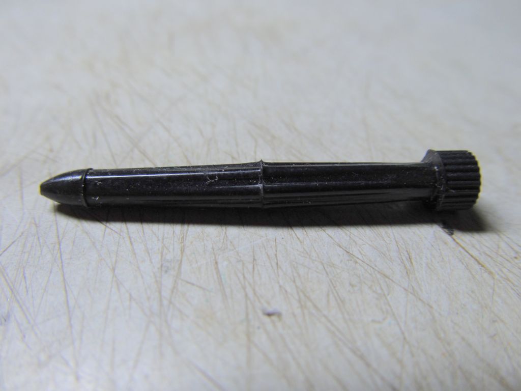

Сообщение #255077 » 29.05.2013 23:39
Проводил инспекцию рубашек и возник такой вопрос. Вот это джагвайровское ноу-хау - резинка членоидальной формы, насколько она увеличивает защиту от грязи? Мне кажется ненамного, зато значительно увеличивает трение и постоянно слазит с пластиковых трубок на концевиках рубашек, тем самым превращаясь в бесполезную фигню. Ваше мнение?
Сообщение #255081 » 29.05.2013 23:52

Сообщение #255122 » 30.05.2013 11:18
мнение аналогичное :) стояла на джитихе и постоянно слазила, на другую раму, когда тросы протягивал, сначала поставил ее, понял что трение увеличивает и снял.

Вчера еще с одним товарищем пообщался, у него тоже постоянно слазит. В общем в печку их. Спасибо всем :beer:
