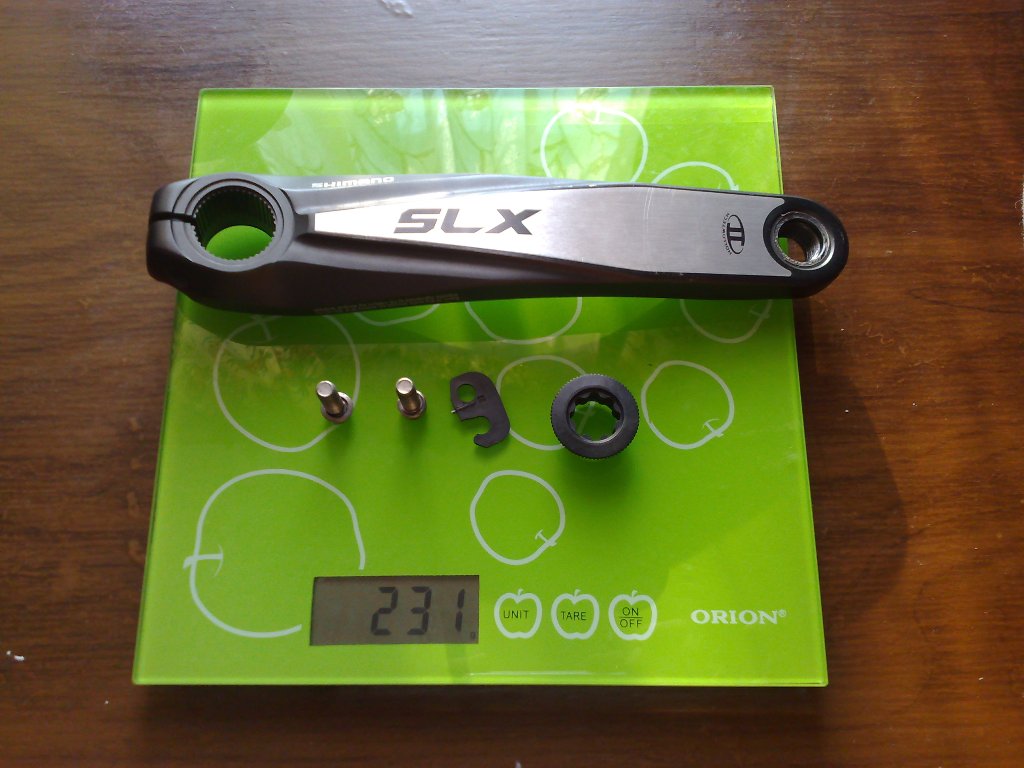

А сколько весит один левый шатун с крепежными болтиками, можешь сказать?

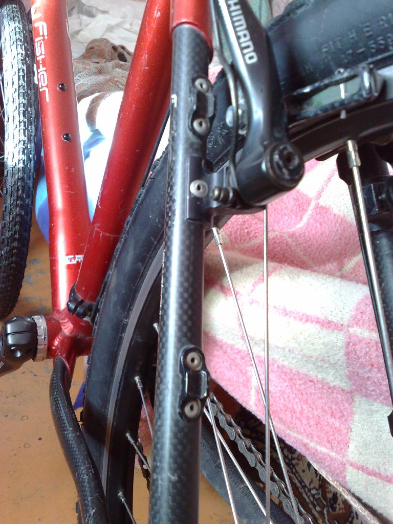

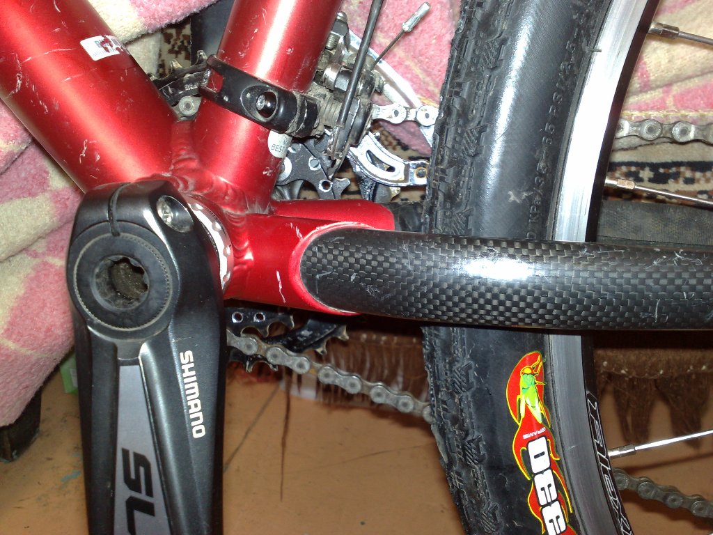

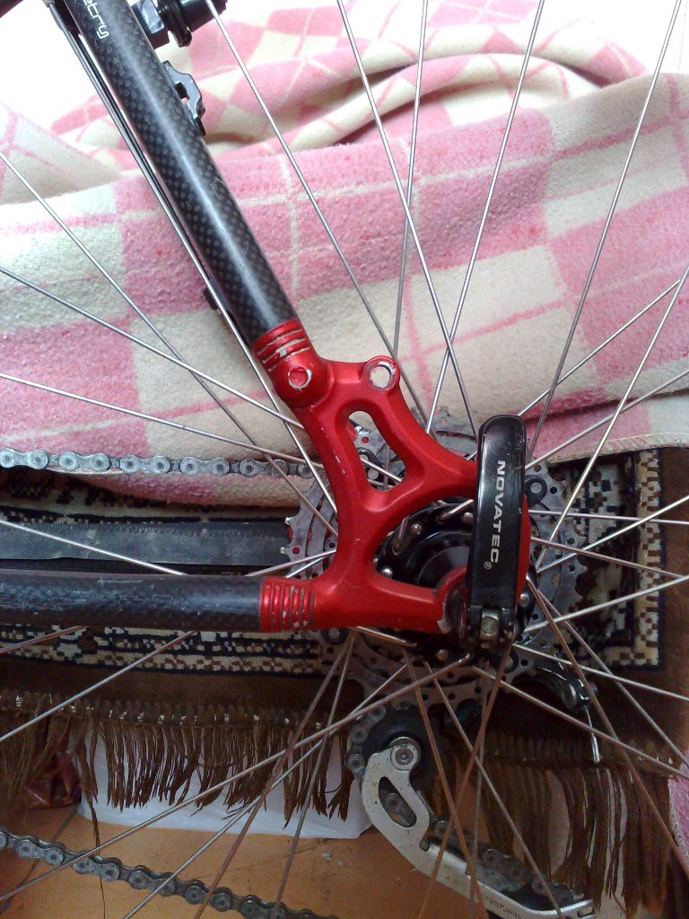

Мну тока непонятно - перья карбон - можно место крепления поближе щелкнуть. спс
без проблем
фото №2 - показано как соеденены алюминий с карбоном, стык в стык и обжатие перьев, а так же соеденены таким себе "шарниром" верхнее перо и треугольник дропаута
Сань, вес чуть позже :)

Зачетное соединение! Выглядит :o

так ну смотри Кэп:
Шатуны SLX (голые без болтов )-_ 586 грамм
Бонки Shimano Deore -_________ 32грама
Шайбочки проставочные -_______ 2 грамма
Шестерня на 26т (тюн) - ________25грамм
Шестерня на 36т - _____________46 грамм
Каретка -_____________________86грамм
итого ________________________777+17грамм болтики и закрутка =794 грама
вывод :facepalm: мне, смотрел на фотку и набрал наоборот , на фотке 794 а я по запаре набрал 749 , ещё раз :facepalm:
исправлюсь :oops:
Сообщение #197329 » 19.03.2012 23:59
А, ну тады все правильно. звезды тяжелее, каретка тоже, вот и выходит полтинничек лишний :)
