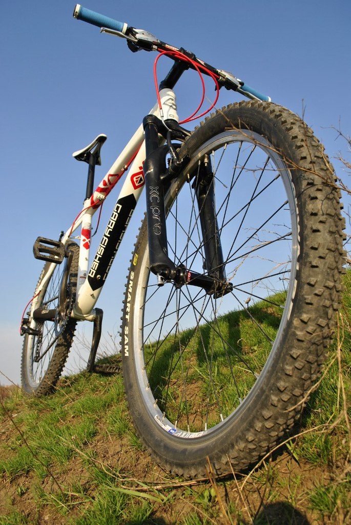

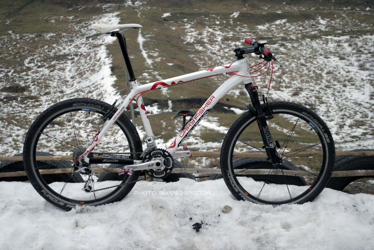

Сообщение #201810 » 13.04.2012 22:41
Наконец то свершилось! Сегодня собрал на новой раме лисапедку. Сбылась мечта :)
/РАМА/ 19" Gary Fisher Wahoo
/ВИЛКА/ SR SUNTOUR XC PRO
/КАРЕТКА/ BSA
/ШАТУНЫ/ Shimano FC-M552 175MM, 44X32X22T Shimano Deore XT FC-M770 175MM, 44X32X22T
/ТОРМОЗА/ SHIMANO DEORE V-BRAKE
/ОБОДЬЯ/ EXE RACE DRAGON 719N, 559X19, 32H
/ВТУЛКА ПЕРЕДНЯЯ/ Novatec A141SB
/ВТУЛКА ЗАДНЯЯ/ Novatec 802SB
/ПОКРЫШКИ/ Schwalbe Fourios Fred 26x2.0
/МАНЕТКИ/ SHIMANO Alivio
/ПЕРЕКЛЮЧАТЕЛЬ ПЕРЕДНИЙ/ Sram X7
/ПЕРЕКЛЮЧАТЕЛЬ ЗАДНИЙ/ SHIMANO DEORE М-510 SHIMANO DEORE XT М-772
/КАССЕТА/ Shimano HG-50 Cassette 11-30
/РУЛЬ/ 600 mm
/ВЫНОС/ Truvativ 110mm Amoeba Vitra 130 mm
/Седло/ RCZ
/Грипсы/ RCZ
/Глагол/ Specialized 400 mm
Вес - какие предположения? :)

Сообщение #202024 » 14.04.2012 22:27
Antofiy, :? 19".......
я на этом месте сказать немогу ничего .....
рубашки вроде как и в тему ,а грипсы... их под руками не видно ;)
Я желаю только того, чтобы ожидания от Отца МТВ воплотились в явь и не иначе
вес 13000грамм + , это точно
пы сы: гадом буду . но хочу сделать фишер слёт :)
Сообщение #202030 » 14.04.2012 22:50
qweer, ну я долго думал, подойдет или нет. Вроде бы нормально подошла. Подседел 400 мм, и выдвинут не на всю длину. Мне удобно. Ну а насчет веса... Вобщем, многие сильно преувеличили... Его вес 12190.

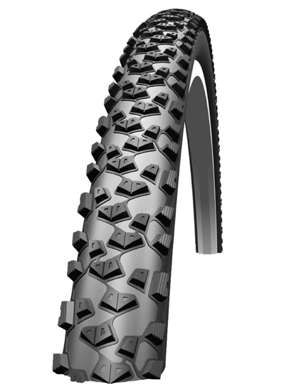

Сообщение #205709 » 07.05.2012 20:21
Bruce писал(а):Antofiy, поменяй местами.. Ральфы как ни крути а едут шустрее..
Всмысле накат лучше?
Ничего подобного, семы уступают ральфам во всем кроме наката...
Семы это покрышки с плотной дорожкой шипов без промежутков, по центру , это не очень хорошо при торможении и на подъемах, но зато хорошо для каченя по ровной поверхности (идельная тропинка или асфальт) Боковина у Ральфа и у Сема в одной версии (ЭВО к примеру) одинаковой толщины, и разница в весе минимальная у них...

Сообщение #205782 » 08.05.2012 09:37
Вот такой что-ли?
Все-равно нет сплошной дорожки...

Сообщение #205795 » 08.05.2012 10:32
Велорадиатор, бери лупу и рассматривай покрышки.
может тогда у тебя отпадут такие мысли.
не все покрышки имеющие полоску посередине шустры.
де тут бесконечная полоска - сплошные маленькие шипики - что по твоему должно тормозить..
в ральфах на каждом центральноши шипе есть скос - надо покрышку правильно поставить и будет счастье.
уж по сравнению со смартами ральфы катаят побыстрее.. Смарты просто универсальные покрышки, но не более.
