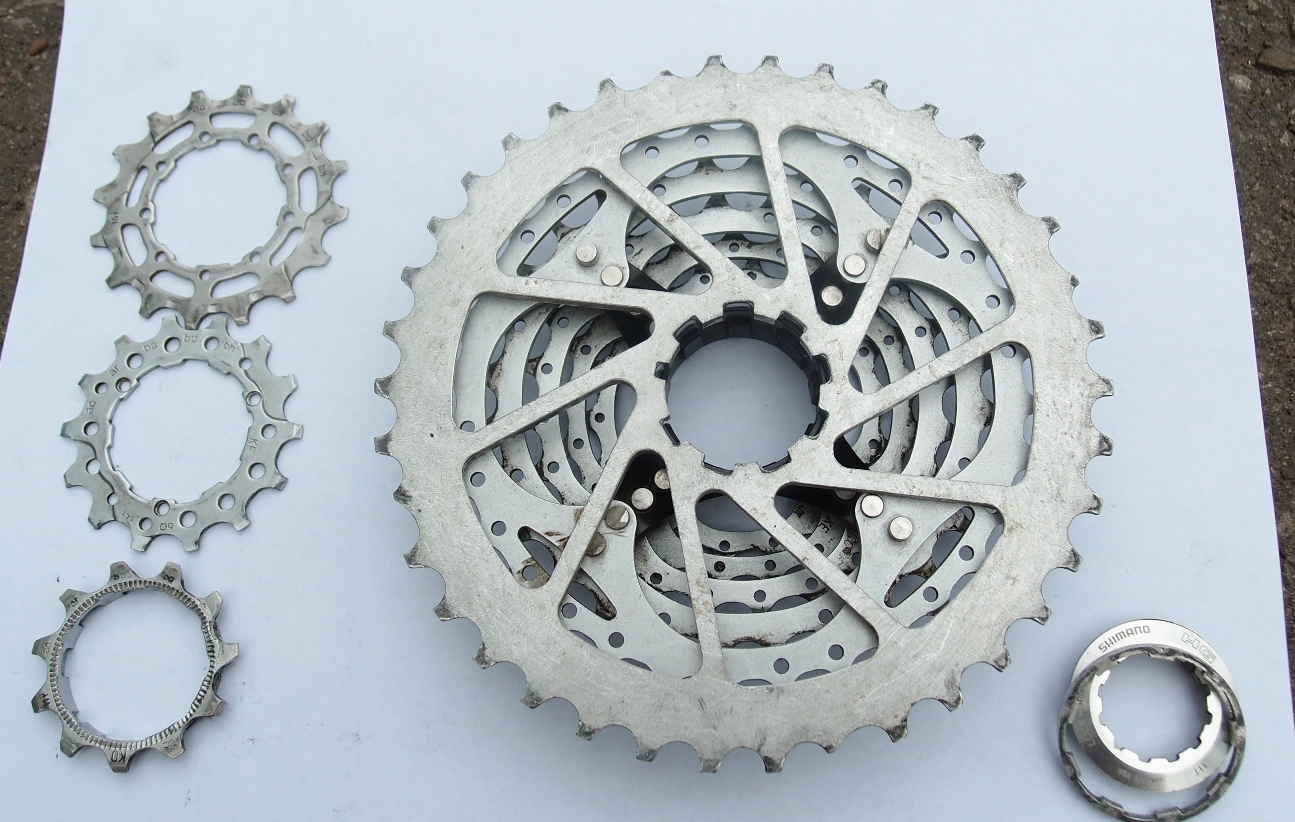

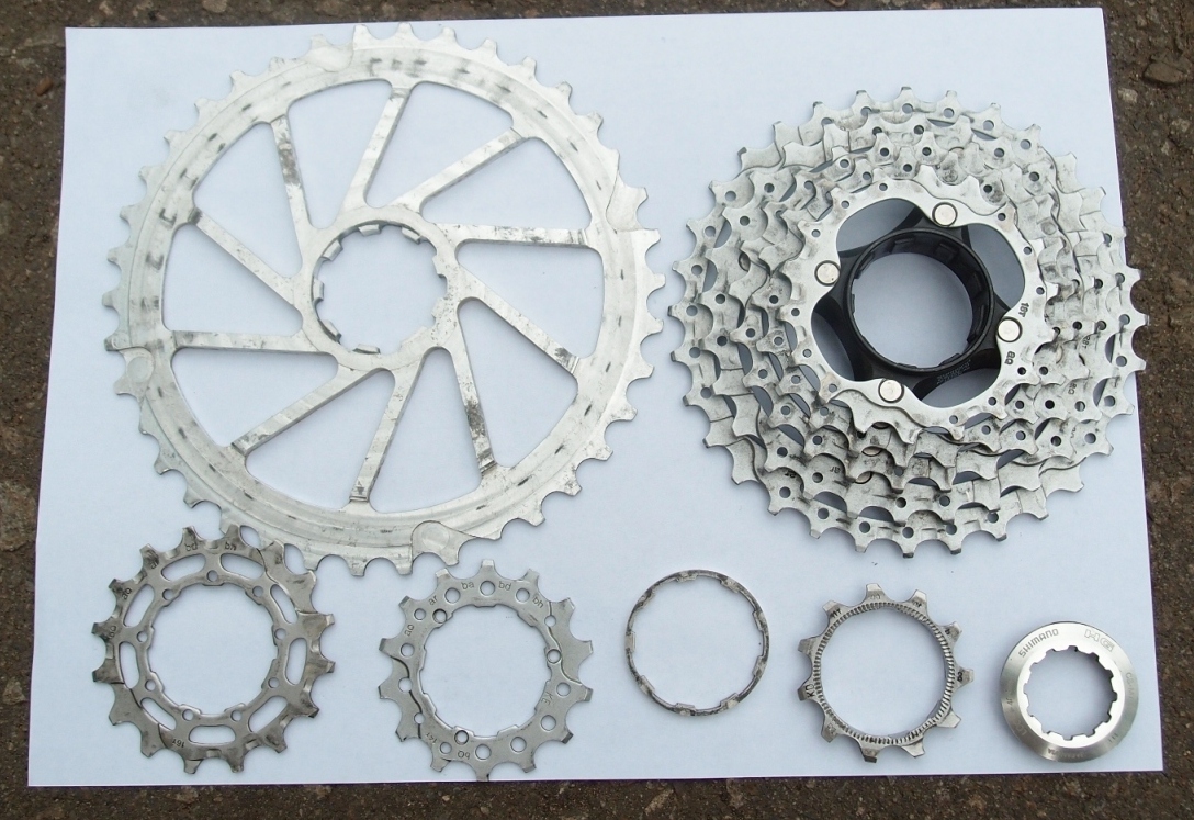

Воспользовался-таки свободным временем и взвесил легкий вариант, ну пока такой.
А так же отдельно расширитель Garbaruk 38Т
Для его установки на кассету ХТ 770 9, понадобилось слегка спилить заклёпки.

Сколько стоит расширитель?
Если всетаки захочешь заменить звездочку 14 на 13, есть один чувак я правда ему не звонил, не знаю продает ли он их до сих пор или нет. Читать оффтоп

Велорадиатор, не, это уже вес с теми, которые на полочке, снял и поставил. Примерил так сказать.
Посмотри, Я обновил первый пост.
Расширитель сделали как исключение, сказали что делать болше, не планируют.
Цена в декабре 2013 года - 320 денег.
Korsak, Проточки на расширителе сделанны под шлицы, иначе не поставишь.
Зацепы и всё такое, сделанны вроде верно.
