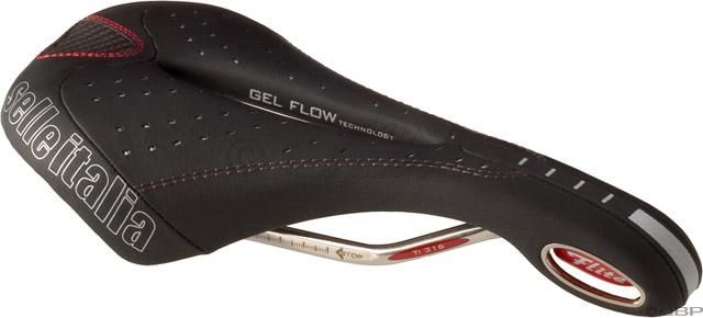

Сообщение #75912 » 17.12.2009 22:32
Небольшое обновление,купил по случаю по сходной цене седло SelleItalia Flite.Очень доволен.В меру жесткое,удобное,легкое.
Yorik
Сообщения: 955
Зарегистрирован: 04.12.2009
Откуда: Дебальцево
Вел: Giant XTC
Сообщение #75913 » 17.12.2009 22:34
Флайт Гель Флау-зачетное седло. Поздравляю :beer:
