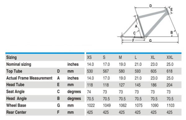

qweer писал(а):dreddimon, а где ты вообще брал раму? в Донецке?
если можешь ,дай ссылку на подробную геометрию)
спасибо
в инете геометрии на раму 21 нет ( да и на 19 ) , могу завтра перемерить свою 19-шку ( если кому интересно ) ?
покупал у офф дилеров Джантов в Днепропетровске, хотя по Украине пара тройка представительств. В инете можешь поискать...

dreddimon, та вот тут нарыл геометрию ,пишут что ATX)
Сообщение #94872 » 01.05.2010 22:46
спасибо
про Донецк не знаю, но в Днепропетровске можно поспрошать ( http://bikeman.com.ua/?go=katalog&catid ... prodid=185 ) .
геометрии на ATX PRO в инете не видел.
qweer писал(а):dreddimon, та вот тут нарыл геометрию ,пишут что ATX)
утром померяю основные размеры, если совпадут значит сылка правильная...

Сообщение #95072 » 03.05.2010 21:14
qweer размеры совпадают :)

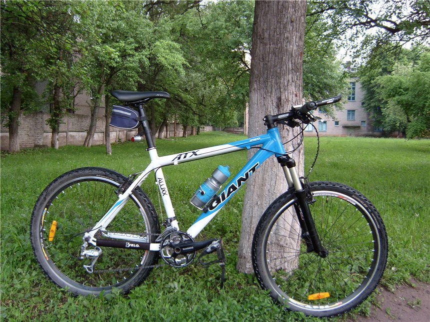

Сообщение #95868 » 08.05.2010 00:09

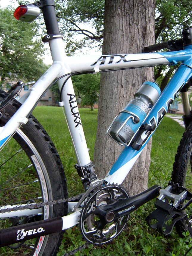

Сегодня протестил новую систему Shimano Deore FC-M542 Hollowtech II, 44(Al)/32(Al)/22, 175 мм +
компоненты каретки BSA
Разницу с квадратом видно )) В горку ехать стало легче за счет большей жесткости, да и вкручивать стало приятней и легче. :smile: Покупка доставила массу удовольствий )))
Зы вел стал легче на 300 грамм

Заменил передний переклюк на Shimano SLX, FD-M661. Причина оказалась банальна, решил поставить на случай езды по грязи. Как пишут на форумах:
1. Down-swing из-за своей конструкции даже забитый грязью легче сбрасывает на 1ю звезду, тогда как у top-swing грязь начинает "прессоваться" между шарнирами перекидки и подседельной трубой, и бывает это сильно затрудняет переключение на 1ю.
2. Переключатели с нижним хомутом полегче, с верхним - мощнее и жестче.
В картинках:
Последний раз редактировалось dreddimon 05.12.2010 22:19, всего редактировалось 2 раз(а).

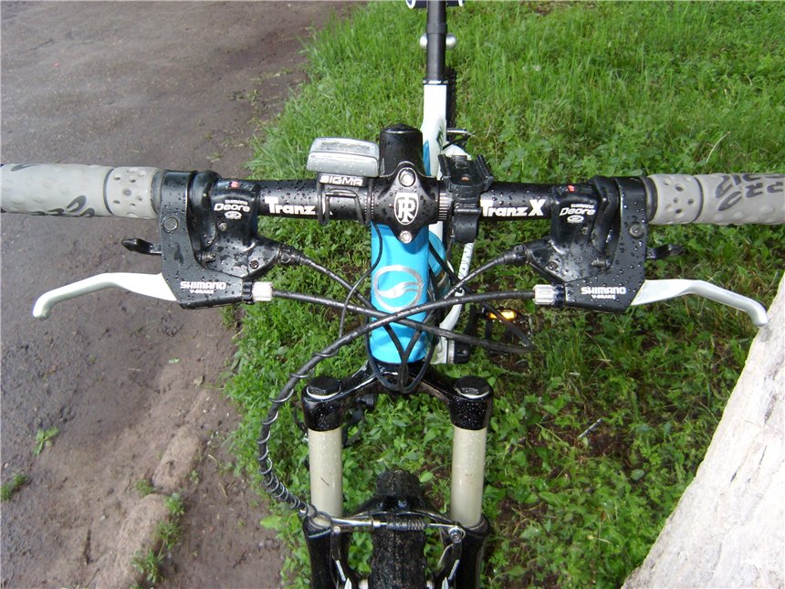

Сообщение #98381 » 23.05.2010 21:02

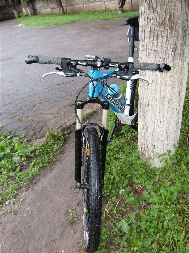

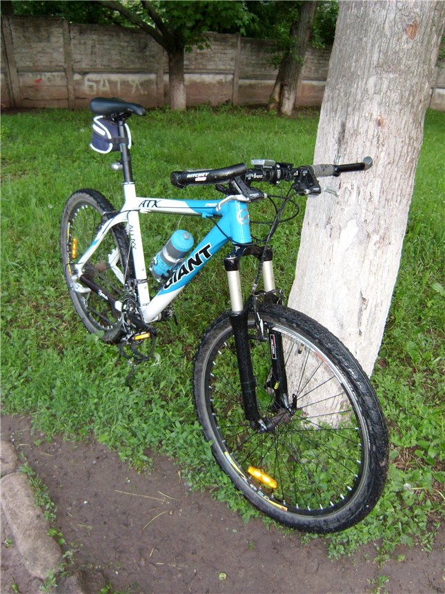

Наконец то решился поменять руль! Как оказалось цены на хорошие рули кусаются, нужен был прямой и не дорогой - потому как переплачивать за кусок алюминьевой трубы не хотелось :oops: Выбор пал по чистой случайности на малоизвестную фирму Tranz X, которая славится легкими велобагажниками :o
Зы Описание для тех кто хочет купить недорогой руль, но с качеством не хуже брендовых: Tranz X шарина 580mm , прямой , весит 170 грамм, батированый , сплав Al6061 Т6

Сообщение #98388 » 23.05.2010 21:16
dreddimon
А где такой купил? У меня та же проблема. И как ощущения? ведь это более узкий руль если я не оштбаюсь... :?
ALEXLEX
Сообщения: 654
Зарегистрирован: 09.06.2009
Вел: GIANT XTC team (солянка)
Карма: 24
Сообщение #98391 » 23.05.2010 21:45
ALEXLEX, купил, как ни странно на рынке :) а привезли, как мне сказали из Харьковского Велостиля... Для руля 580 мм самое то, рули 640-680 мм - парусники :crazy: Чем короче тем манёвренность больше ))

dreddimon писал(а): батированый !!!, сплав Al2014 Т6 - как на Ричи Про но за смешные 10 у.е.
Ты только не смеши никого больше. и не сравнивай трац с ричей :)
dreddimon писал(а):Чем короче тем манёвренность больше ))
Зато выноса гнут ;) И выдергивать легче при расколбасе. Но то такое :roll:
st.romeo писал(а):внутренний диаметр подседельной трубы на раме 30,9 мм. подседельный штырь скорее всего буду заказывать в интернет-магазине, как-бы с диаметром не ошибиться.
30.4-30.5 твоЕ

Сообщение #127481 » 05.12.2010 21:27
Ну и чем знаменит руль RITCHEY Pro ? Лупить 30 у.е. только за бренд ? Кусок алюминиевой трубы и в Африке оное, да, играет роль сплав и переменное сечение трубы ( вес ) ! Ричи про вес 150 грамм ( сам не взвешивал ), Транз 172 грамма. Разница в весе 22 грамма в цене 170 грн :lol: Покажите мне хоть одного кто сломал руль Транz или ричи про ? :pardon Фрирайд, ДХ не в счёт.
Руль Ritchey Flat Comp Материал: 6061 T-6 alloy вес 190 грамм цена 130 грн - за что столько ?
по сплаву запарился :oops:

Сообщение #127537 » 06.12.2010 00:02
Kalloy tranz-x является производителем очень многих известных брендов в том числе и риччи,я много раз встречал одинаковые изделия с разным дизайном и логотипом.Допустим на келисах бренд KLS,это тоже KALLOY
BORN

Сообщение #127617 » 06.12.2010 13:15
st.romeo,
диаметр штыря 30,8 - 30,9 (это стандартные Джайнтовские для алю рам) это и Амеба и Лонгус и Труватив, а так-же всякие Ричи, ФСА, Рэйс Фэйсы и т.п... очень ходовой размерчик. :beer:
Сообщение #127745 » 06.12.2010 20:47
dreddimon писал(а):Разница в весе 22 грамма в цене 170 грн
смайлик со смехом не актуален.
Закон в велоиндустрии-1 грамм=1 евро в первый раз слышим?
dreddimon писал(а):Ну и чем знаменит руль RITCHEY Pro ? Лупить 30 у.е. только за бренд ? Кусок алюминиевой трубы и в Африке оное,
поверхностный взгляд.
Т.е. когда мы в руках крутим обе этих палки-мы не видим разницу?
BORN писал(а):я много раз встречал одинаковые изделия с разным дизайном и логотипом
согласен. Плюс фонарики насосы и т.д.
Leon писал(а):30,8 - 30,9
ну на самом деле там немножечко меньше. иначе со скрипом. А если анодированный или покрашенный то ваще жесть
dreddimon писал(а):Руль Ritchey Flat Comp Материал: 6061 T-6 alloy вес 190 грамм цена 130 грн - за что столько ?
а где такие цены?
