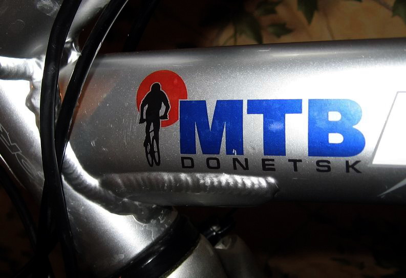

Сообщение #79440 » 15.01.2010 23:26
Обновка! Как вам? Лучше чем наклейки ?
Сообщение #79472 » 16.01.2010 13:56
Baton писал(а):Обновка! Как вам? Лучше чем наклейки ?
а что это ? аэрография ? :lol:
Сообщение #79479 » 16.01.2010 14:18
думаю, что изображение нанесено по тому же принципу что и на манетку циферки,Baton, правильно?
Сообщение #79489 » 16.01.2010 16:32
petroff, точно:)

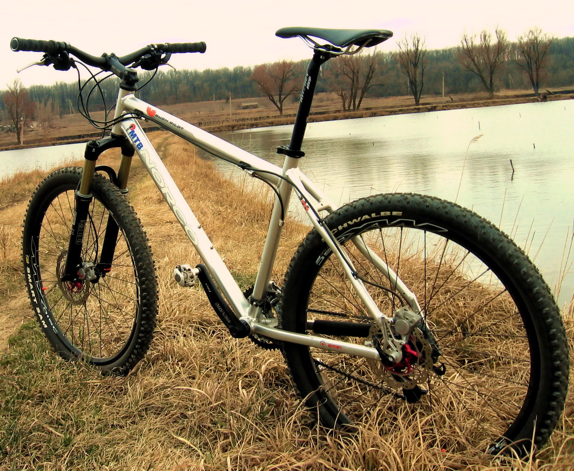

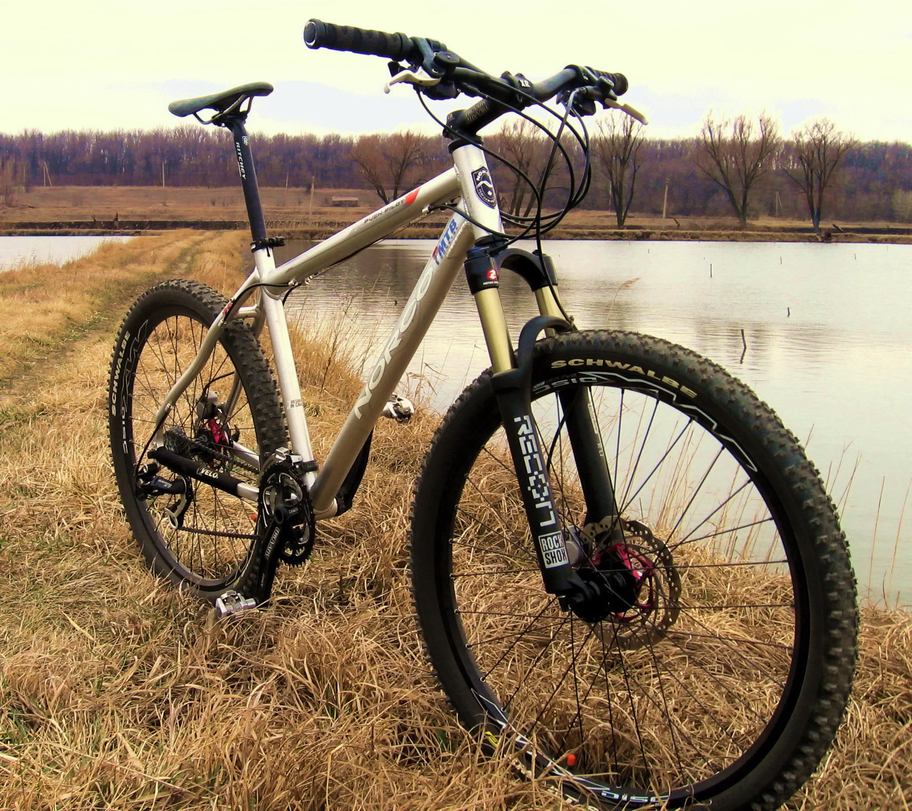

Наконец то выбрался пофотографировать байк. Буду выкладывать на ваш суд, комплектация подбиралась по принципу "лучше тяжелей но прочней" (в разумных пределах), т.к. катаю что-то все больше похожее на оллмаунтайн. За это время байк успел поменять две вилки, некоторое время катал на SR Suntour E-RL (воздух-масло, локаут) разогнанной до 115мм, далеко не самая плохая вилка для кросскантри (даже немного жалко).
Собственно комплектация с комментариями:
Рама: Алюминий 6061, нижняя труба выполнена с использованием технологии гидроформинга. Крепление дискового тормоза
Вилка: ROCK SHOX Recon 351, Solo Air, Poplock (переделанный в регулятор компрессии), 100мм хода (пока)
Система и каретка: Truvativ Firex GXP
Педали: Shimano 505 (для пробы и обцчения езды в контактах)
Передний переключатель: Shimano Hone
Задний переключатель: Sram x7, средняя лапка.
Манетки: Sram X5, SX5.
Кассета: Sunrace R96, 11-25, шоссейная, из-за малой емкости переклюка со средней лапой и удобного набора звезд для меня.
Цепь: Sram 950 с замком (порвалась почему-то при первом выезде :( буду надеяться что это просто я коряво переключаюсь на подъеме )
Обода: Mach1 MX Disk,32 спицы, пистонированные
Спицы: Mach1 Innox+ Black.
Покрышки: Shwalbe Smart Sam 2,25, Performance.
Передняя втулка: Shosen на промах
Задняя втулка: Shosen на промах (тяжеловаты, не так как Новатек но всеравно, накат бешеный :roll: )
Передний тормоз: Magura Julie, IS, под ротор 180мм.
Задний тормоз: Magura Julie, IS, под ротор 160мм (на обоих калиперах рассверлены мосты).
Роторы: Magura VentiDisk, red. (пусть тяжеловато но зато супер-пупер красивы, просто загляденье)
Руль: Riser
Вынос руля: Truvativ XR, 100mm/
Грипсы: Velo, с фиксатором (похожи на морковку Moution Controlа рокшоковского :) )
Рулевая колонка: CH-281, промподшипники, безрезьбовая
Седло: CIONLLI RACE 1060 (хромолевые рамки, 200 грамм весу, жесткое но поудобней чем предидущее VELO)
Подседельный штырь: Richey Comp, 27.2мм, двухболтовый 350мм.

Baton, зачет :beer: А чего не взял рекон с ю-турном? изменение хода прикольная штука :o
Сообщение #88801 » 29.03.2010 09:34
xbz06ee, вес, темболее изменить ход на данном реконе проставкой дело 10ти минут. Вообще изначально планировалось приобретение REVELATION, может всетаки она и будет. Recon от нее отличается только solo air, но значительно дешевле.
Сообщение #89014 » 29.03.2010 22:07
Отличный! Пипелац :beer:
Сообщение #89063 » 30.03.2010 10:21
Хороший лисапедик :o
Осталось только раму поменять, уже отстает от навески.

Сообщение #89066 » 30.03.2010 10:43
Вот-вот. Особенно если по принципу "лучше потяжелее но по прочнее" т.к. катая что-то "все больше похожее на оллмаунтайн" и все меньше похожее на КК, эту раму можно сложить...
Сообщение #89074 » 30.03.2010 11:33
Велорадиатор писал(а):эту раму можно сложить...
Сложить можно все :) На данной раме мяса хватает :) Норки 2005-2006 года вообще мясистые.
aid писал(а):Осталось только раму поменять, уже отстает от навески.
Замена рамы в планах. Точно знаю только что это будет двухподвес, а вот какой еще не определился. Неохота дуру с 150 мм хода тяжеленную брать, но в тоже время короткоходные подвесы какието хлипкие все :( Вобщем муки выбора, уже точно знаю что это будет 100-120мм хода, амморт к нижней трубе четырехрычажка через коромысло, но видимо это нескоро :(

Что меня смущает в норках... Они не делают (или может не всегда делают) распорку между верхним и нижним пером, со стороны тормоза. Это не есть гуд. Можно перо от дропаута оторвать, тормозами.
Сообщение #89078 » 30.03.2010 11:56
Велорадиатор писал(а):Можно перо от дропаута оторвать, тормозами.
Если приземляться на заблокированное заднее колесо :lol: Как говорится, сдуру и ...
Сообщение #89081 » 30.03.2010 12:18
Велорадиатор, ну вопервых рама всетаки не дертовая, на всех дертовых начиная от сасквотча и заканчивая рампейджем есть такая распорка. В трейловых рамах норко ставит кованые дропауты на которых крепление заднего тормоза (посмотри вниманетельней а первой фотке), во первых не надо торцевать уши под тормоза ИС (у меня задний тормоз становится всегда без проблем, а вот передний приходилось и на сантурах и на рокшоке подправлять, для особо злых :evil: калиперы менял местами -пофигу), во вторых такую конструкцию гораздо сложнее порвать задним тормозом. Ну и еще многое зависит от тормоза, у меня задний очень мягенько тормозит (чему я никак не нарадуюсь), Густав с 200 ротором или Хоупы, любую раму при приземлении в штопор скрутит :)
