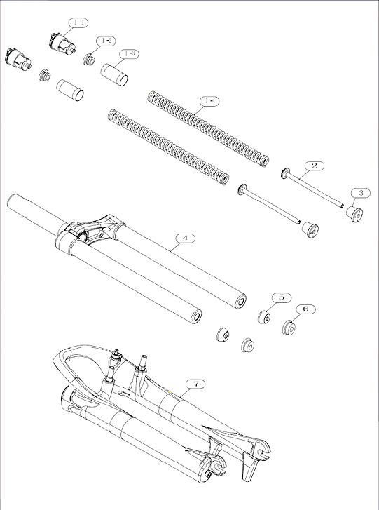

вот исчо интересно (может не в тему): на вилке две крутилки preload. левая крутится несколько оборотов, а правая практически один. почему так :? ? по взрыв-схеме кишки в обеих ногах одинаковые.
шота я эластомера не наблюдаю. забыли нарисовать или положить :)

вобщем вот вся Гила за 9год
видно, что во всей линейке в левой ноге стоит прелоад а в правой (где он есть) локаут. в твоей вилке локаута нет, поэтому регулируй только крутилкой на левой ноге :pardon

st.romeo писал(а):шота я эластомера не наблюдаю. забыли нарисовать или положить
деталь 1-3, только коряво нарисовали :)
st.romeo писал(а):врядли на правой ноге блокировка. вилка заявлена просто с прелоадом, без различных локаутов.
Все правильно, по фото видно что вилка 2х пружинная в обоих ногах затягиватели пружин, не прокручивается - возьми пассатижи:) (шутка), крутится должна значит сорвана резьба в самой крутилке. И вообще с такими вопросами В ТЕХНИЧКУ!

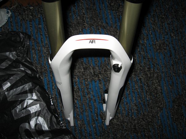

куплена вилка RST F1RST Air.
ожидает переборки по причине нерабочего локаута :( . люди говорят, что не достаточный уровень масла в депмфере с завода. пока не могу найти вилочного масла.

ГДЕ В ДОНЕЦКЕ МОНА КУПИТЬ ВИЛОЧНОГО МАСЛА ВЯЗКОСТЬЮ 5w!!!

купил вилочное масло :D , вот такое http://bikerland.com.ua/components/198/208/ для демпфера и такое же вязкостью 15w для воздушной камеры и влить 15ml в каждую штанину.

Сообщение #106834 » 08.07.2010 16:22
msinitsyn, :idea: вилка новая зачем ее перебирать еще и чужому человеку. Ну st.romeo добавит масло и все будет чики-пуки :o Один счасливых обладателей вилки обьясняет неработающий локаут из-за переворачивания оной :o
Сообщение #106835 » 08.07.2010 16:23
Игорек писал(а):msinitsyn, :idea: вилка новая зачем ее перебирать еще и чужому человеку. Ну st.romeo добавит масло и все будет чики-пуки :o Один счасливых обладателей вилки обьясняет неработающий локаут из-за переворачивания оной :o
Воистину! Все там с завода в порядке.
