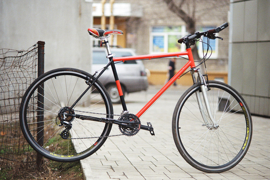

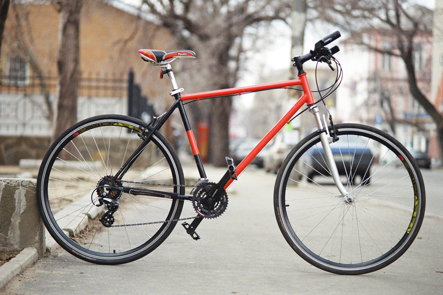

Сообщение #86392 » 14.03.2010 20:32
Илья-супер МАСТЕР! :beer:
Сообщение #147663 » 16.04.2011 13:57
после покупки байка забил на этот вел. колеса и расходка убились в хлам. с 2009го стоял разобраный. НО! ремонту подлежал и был воскрешен.
все пройдет.
останутся лишь фото...
illya
Сообщения: 75
Зарегистрирован: 25.08.2007
Откуда: Петровский р-н
Вел: Scott Scale 50
Сообщение #147675 » 16.04.2011 14:26
ну ты отжигаешь Иллюшка :o
фоточки на задворках
Сообщение #147676 » 16.04.2011 14:29
:pardon как есть
все пройдет.
illya
Сообщения: 75
Вел: Scott Scale 50
Сообщение #147682 » 16.04.2011 14:49
Отличный крокодил! Просто замечательный :o Как на ходу, сравнивал с чем-нибудь?
ПС. Не думал перекрасить вилку? Мне кажется сюда бы лучше подошла черная. И подседел серебристый как-то не очень...
Изображение - СЕНСЕЙ'2010
Сообщение #147684 » 16.04.2011 14:53
xbz06ee согласен, но если руки дойдут. сейчас сезон катать. а катаю на байке в основном.
все пройдет.
illya
Сообщения: 75
Вел: Scott Scale 50
Сообщение #147954 » 18.04.2011 11:28
А по моему, сюда бы вилку жесткую, и шоссейный руль. И топталки заменить на автоматики...
Сообщение #147974 » 18.04.2011 12:58
жёсткую, чёрную либо красную- да, а вот шоссерный руль ни к чему имхо. это ж фактически гибрид, а не шоссер.
