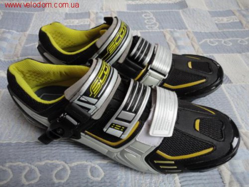

П.С. Скоттомания поглотила и меня тоже, теперь у меня и туфли Scott Pro Carbon :oops:

kolianchik писал(а):теперь у меня и туфли Scott Pro Carbon
А какого года? Цвета? Де брал, скока стоили? Я зимой в Харькове прикупил себе такие 08'го года, серебристо-красные. Вот такие, для сравнения со старыми Pro) Изображение
Сообщение #143938 » 28.03.2011 20:58
Art, у меня 09 года как раз под цвет велосипеда :)
