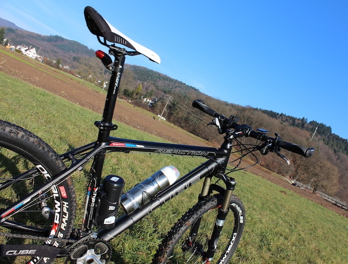

Сообщение #145762 » 06.04.2011 16:40
Мой байк Herr Cube Reaction:
Пару слов о выборе и покупке велосипеда - Читать далее...
Было/Заменено
Рама HPA 7005 Advanced Hydroform Triple Butted
Вилка Fox 32 F100 Remote FIT 100mm, Lockout
Рулевая FSA Orbit Z semi-Integrated
Вынос Syntace F149
Руль Syntace Duraflite 2014 318
Ручки CUBE Ultralight Screw-On-Race-Grip; Ergon GP2-L
Рожки RFR; X-TAS-Y Alu/Carbon; Ergon GP2-L
Задний Shimano Deore XT RD-M772 Shadow
Передний Shimano Deore XT FD-M771, Top Swing, 34.9mm
Манетки Shimano Deore XT SL-M770 Rapidfire-Plus
Тормоза Avid Elixir CR hydr. Discbrake (185/160mm)
Система Shimano Deore XT FC-M770 Hollowtech II 44x32x22, 175mm, Integrated BB
Кассета Shimano Deore XT CS-M770 11-32
Цепь Shimano CN-HG53 108 links; SRAM PC 991 HollowPin; Campagnolo Record C9
Колеса DT Swiss XPW1600 Wheelset
Покрышки Schwalbe Rocket Ron Kevlar Triple Compound 2.25/Schwalbe Racing Ralph Kevlar Triple Compound 2.25
Камера Schwalbe MTB SV13
Педали Shimano 540
Седло RFR Natural Shape 0.1 M Fizik Gobi XM
Подседел RFR Prolight 31,6mm setback
Зажим Scape Varioclose 34.9mm Syntace SUPERLOCK 35
Навигатор Garmin Dakota 20
Компик Sigma BC 1609, спасибо за него Горбенко Паше!
Фара Р7, спасибо Vodka!
Подфляжники Bontrager Race Lite Cage
Фляги Camelbak Podium Bottle 0.75л и Elite Deboyo Thermo 0,5л
Насос Bontrager Air Support Plus
Защита пера CUBE

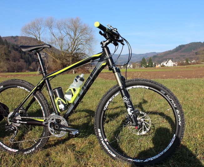

Байк жены Frau Cube Attention:
Было/Заменено
Рама Cube Attention Aluminium Lite, AMF, RFR Geometry
Вилка FOX 32 Float Factory FIT CTD Remote
Рулевая Acros 1 1/8 vs. Cane Creek 1.5 Tapered Adapter
Вынос KLS Master (diam 28.6mm / bar bore 31.8mm / 110mm 7°)/Easton EA30 90mm 17°
Руль KLS Master RiseBar (31.8mm)
Ручки CUBE Fritzz Griff
Задний Shimano Deore RD-M592 SGS
Передний Shimano Deore FD-M590 Top Swing
Манетки Shimano Deore Rapidfire Plus SL-M590
Тормоза Avid Elixir 5 (180/160mm)
Система Shimano Deore FC-M590 Hollowtech II 44x32x22, 175mm
Кассета SRAM PG 970 11-34
Цепь SRAM PC 971
Колеса Fulcrum Red Power XL
Покрышки Schwalbe Racing Ralph Kevlar Triple Compound 2.25 / Schwalbe Racing Ralph Kevlar Triple Compound 2.25
Педали сток с моего куба
Седло Fizik Vitesse
Подседел KLS Master (31.6mm)
Зажим Scape
Компик Sigma BC-1009 STS
Фара/мигалка KLS Focus
Подфляжники ELITE Custom Race Soft Touch Fluo gelb
Фляга Camelbak Podium Bottle 0.75л

Сообщение #177013 » 29.09.2011 00:42
Пометил в теме обновки и добавил фото 8-)

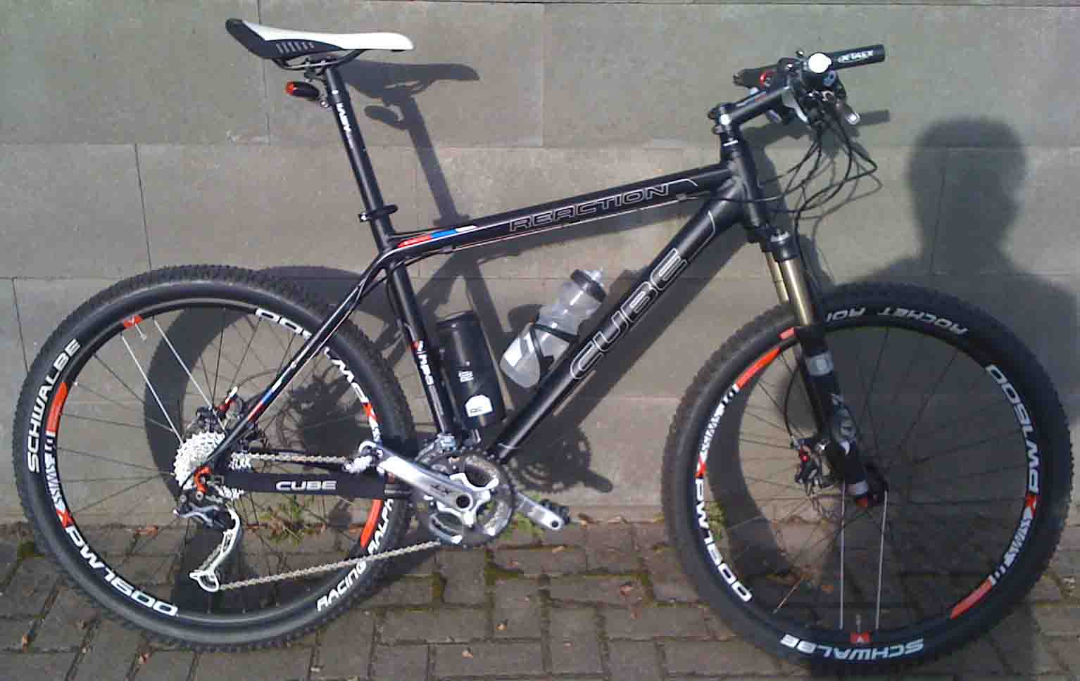

Сообщение #177507 » 03.10.2011 20:32
Nike, дело твое конечно,но ты б выровнял седло по горизонту,а то оно что то клюет у тебя... :secret
Yorik
Сообщения: 955
Зарегистрирован: 04.12.2009
Откуда: Дебальцево
Вел: Giant XTC
Сообщение #177525 » 03.10.2011 23:50
это была пробная фотка, я его еще не ровнял там. Сейчас я выровнял рельсы по горизонтали и седло стало как надо. Спасибо за совет :beer:
Nike
Сообщения: 765
Зарегистрирован: 30.06.2010
Сообщение #177539 » 04.10.2011 10:48
Nike, не рельсы ровняй по горизонтали, а само седло! Вот правильное положение Гоби +/- 2˚
VadimuzZ
Сообщения: 453
Зарегистрирован: 29.03.2011
Откуда: Отсюда
Вел: Cube LTD Comp 2011
Сообщение #177589 » 04.10.2011 15:50
VadimuzZ, т.е. нос будет задран вверх? я что-то всегда думал, что в седле нужно ровнять рельсы по горизонтали :? и так в техничке, если не ошибаюсь Олег когда-то писал. Вообщем должно получиться примерно как тут? http://www.cube.eu/full/hpc/ams-150-super-hpc-sl/
Nike
Сообщения: 765
Сообщение #177590 » 04.10.2011 15:57
Nike, ты всё правильно думаешь. нос не должен торчать вверх. будет давить на промежность.
и не дай бог ещё и простату как то помнет :)
Сообщение #177592 » 04.10.2011 16:07
Bruce, в том то и дело, на прошлом велике была такая проблема с седлом со Скэйла, хоть оно было и совершенно прямое, но вот выставить никак его не мог.
Nike
Сообщения: 765
Сообщение #177598 » 04.10.2011 17:41
Nike, Да! Должно быть точ в точ как на AMS по ссылке! Если будешь наклонять, то несмотря на временное удобство будешь соскальзывать с него постоянно и будет меняться посадка. У меня тоже Гоби. Тоже долго пробовал, в итоге выставил как на AMSке и все стало хорошо) ты в процессе езды носа не будешь касаться если сядешь правильно - костями на заднюю часть седла. Я при таком положении седла вообще носка не чувствую.
VadimuzZ
Сообщения: 453
Откуда: Отсюда
Сообщение #177601 » 04.10.2011 18:20
Тоже Гоби, тоже нос чуть поднят.
Г. Уэллс.
thedoctor
Сообщения: 368
Зарегистрирован: 08.05.2010
Откуда: Калиновка
Вел: Scott
Сообщение #177633 » 04.10.2011 22:30
... улыбает Гоби. Первый Гоби в Донецке был у меня - четырего года назад... до сих пор жив.
Сообщение #177753 » 05.10.2011 19:00
Сообщение #179342 » 14.10.2011 19:46
Выставил седло как посоветовали и прокатился 30 км. Вывод - удобнее чем было раньше. За советы спасибо Yorik, VadimuzZ, Leon, Bruce и Олегу :beer: Вот новая фоточка

Сообщение #179386 » 14.10.2011 23:59
ох и отстойнейшее фото :mrgreen:
сидло стоит харашо.
Сообщение #179391 » 15.10.2011 00:19
Bruce, фото такое потому что с телефона и уменьшил качество, чтобы получилось прикрепить к сообщению
Nike
Сообщения: 765

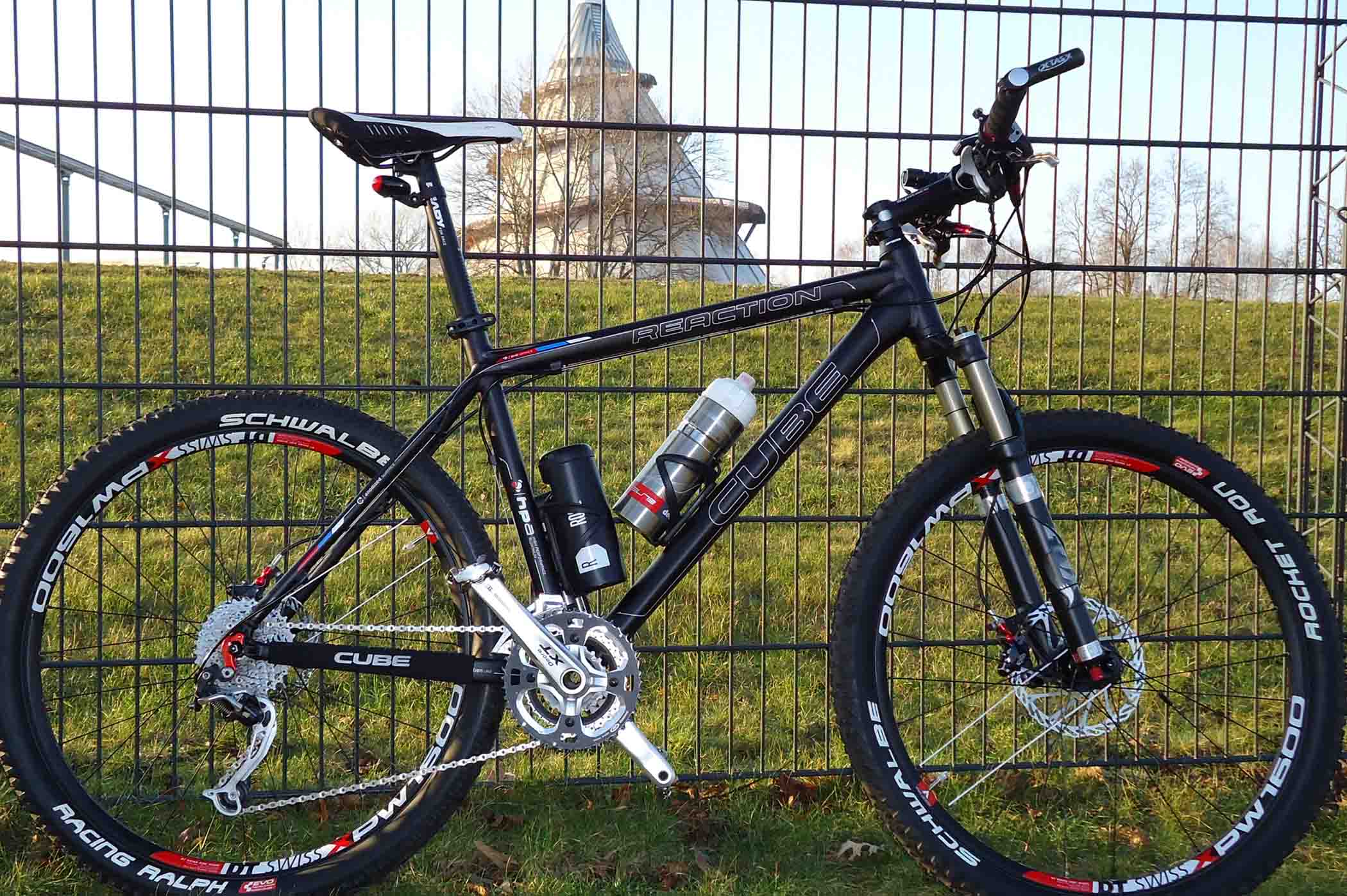

Сообщение #179547 » 17.10.2011 01:26
Nike, седло отлично.Что касаемо рожек и выноса.Конечно как кому удобно,без б.,но....эстетика говорит "ты либо вынос переверни,либо рожки выставь по углу выноса" ;)
Yorik
Сообщения: 955
Откуда: Дебальцево
Вел: Giant XTC
Сообщение #179560 » 17.10.2011 09:12
Yorik, посмотри фотку на первой странице, там рожки стоят по углу выноса, но выглядит это не очень. Переворачивать вынос я точно не буду, потому что и так посадка довольно растянутая, а если переверну вынос, то я вообще почти как на шоссере буду :) но за совет спасибо :beer:
Nike
Сообщения: 765
Сообщение #179564 » 17.10.2011 09:30
Nike, как по мне то вынос длинновать. и если чувствуешь что растянулся - попробуй поставить вынос на 100 мм с тем же углом.
Сообщение #179613 » 17.10.2011 14:51
Bruce, с посадкой сейчас все нормально, по рукам получается прямая линия, т.е. как и должно быть. Когда езжу на расстояния больше 50 км, ничего в руках не беспокоит :) а вот с рожками попробую еще немного поэкспериментировать, подыму по выносу, как Yorik говорил, сравню как будет удобнее и отпишу :)
Nike
Сообщения: 765
Сообщение #181076 » 26.10.2011 00:49
Добавил в тему несколько новых фоток :pardon
Все элементы настроены на хорошее рабочее положение. Наконец-то смог выставить седло и рожки так, чтобы и рукам и *опе было удобно :crazy:

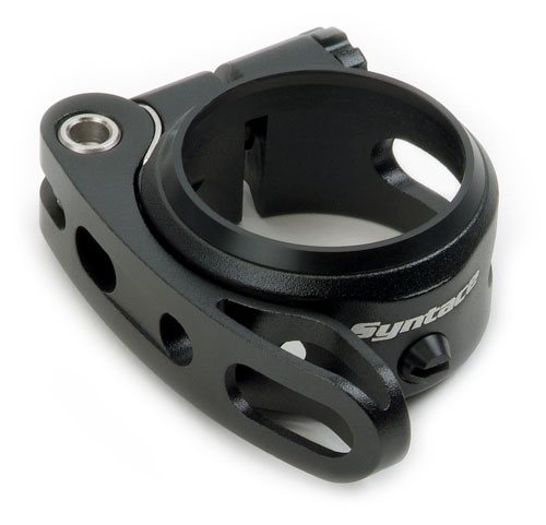

Сообщение #181810 » 29.10.2011 23:49
Сегодня получил посылку с новым подседельным зажимом Syntace SUPERLOCK 35. Думаю должен держать хорошо, т.к. высота хомута 24.5 мм.
Заменил его по двум причинам:
-мой Scape не всегда держал;
-теперь хомут Syntace четко совпадает по цвету с рамой.
