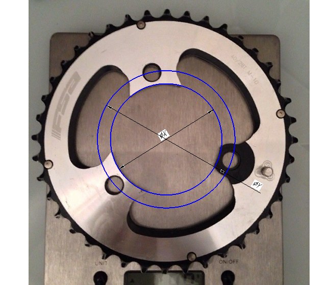

Под FSA систему, для переделки под сингл нужна звезда с немного нестандартным BCD, кроме того с зубом Narrow Wide.
Модель 36T звезды, родная звезда ниже
