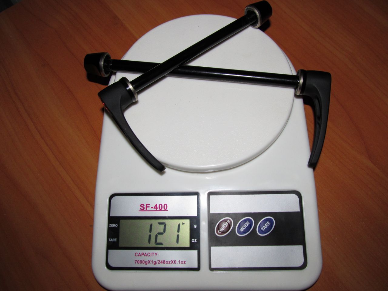

ПС. просто фото
вес примерно 360 г

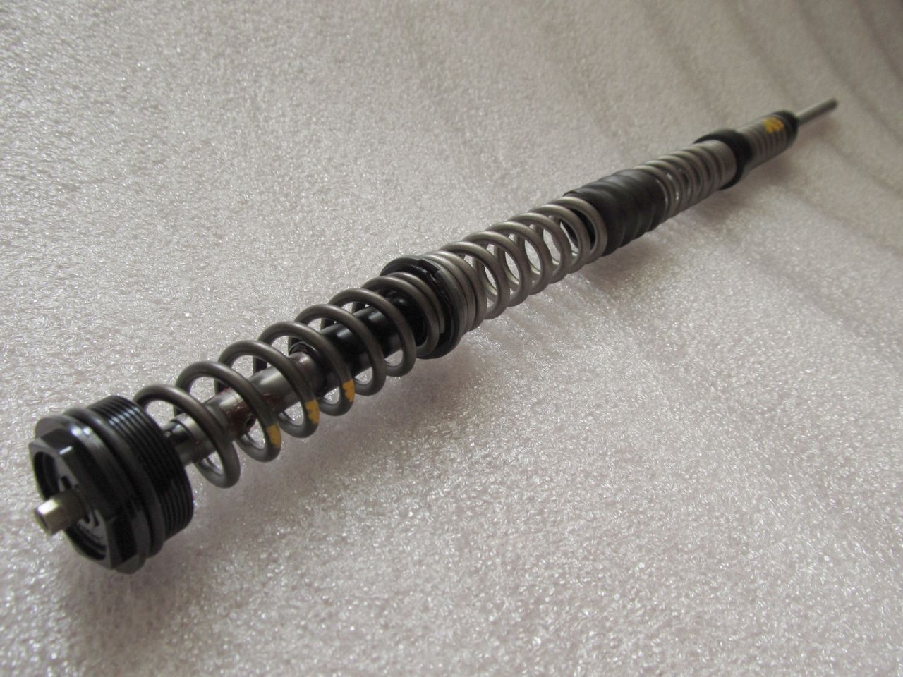

xbz06ee писал(а):ПС. просто фото

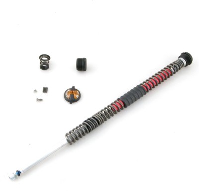

возникла идея впихнуть в свой лирик утурн :( Зачем - попробовать пружину в работе и цена вот такого вот комплекта что у тебя на фото 430 грн (можно попробовать потратится на прихоть :)) Но как я понимаю к этому нужна еще крутилка сверхуи крепеж внизу ноги с пружиной? Хотя тустеп после смены ремкомплекта (правда нашел только с Тотема ну ничего, кроме двух Орингов все стало как надо :)) работает идеально тьфу тьфу! Вобщем еще фото есть :) ?

Baton, фото нету. Но в комплекте с ним все есть полностью, и крутилка и нижний болт со всей фигней. Только под твой Лирик этот комплект не подойдет, у тебя ноги 35е и сверху резьба должна быть большего диаметра. На Лирик только ю-турн, дуалпозишена не видел никогда.

xbz06ee писал(а):На Лирик только ю-турн, дуалпозишена не видел никогда
да да. Недосмотрел что это дуалпозишн, думал у тебя в секторе такой модный утюрн :) Я имел ввиду лириковский утюрн 430 грн. Вообще конечно это личшнее, люди денежку плотят чтобы 300 грамм на вилке сбросить а я собираюсь платить чтобы поменять воздухна тяжелый у-тюрн, лучше наверное оставить это дрочертсво на зиму :)

Baton писал(а):возникла идея впихнуть в свой лирик утурн
А утурн он как, просто крепится снизу болтом? упора внизу ноги под саму пружину не нужно?

xbz06ee писал(а):упора внизу ноги под саму пружину не нужно?
нужен :( Упорчик с небольшой негативной пружиной. Я планировал заказать у токаря а пружину взять из картриджа тустеп:)

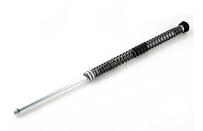

Сообщение #261143 » 05.07.2013 21:55
Ты о детальке в верхнем правом углу?
которая вставляется в ногу и фиксируется там стопорным кольцом?
Не могу понять, нафига она нужна. Чтобы не брякало концом согнанной пружины об штаны на полном ходе?
Вот в этом более новом утурне (Тора/Пайк) ее нет похоже...
Сообщение #261157 » 05.07.2013 22:41
xbz06ee писал(а):ее нет похоже...
Неее,скорей всего внизу это просто пружина, не комплект утюрн, в комплект входит как раз всечто на верхнем фото (крутилка с шариками и негативка с упором и стопорным кольцом).
Негативка нужна полюбому, сней как раз то клацать и не будет, а там х.з. надо поробовать, если так лучшето патентовать и продавать сраму :drag
Сообщение #261184 » 06.07.2013 00:23
Baton, да, то некомплект. Но он с нижним болтом, а крутилка отдельной позицией идет и никаких больше пружинок... Тот комплект, что с красной фиговиной в пружине - это для Judy, а второй для Торы. Вот я и подумал, а может в Торе отказались от отбойника?
