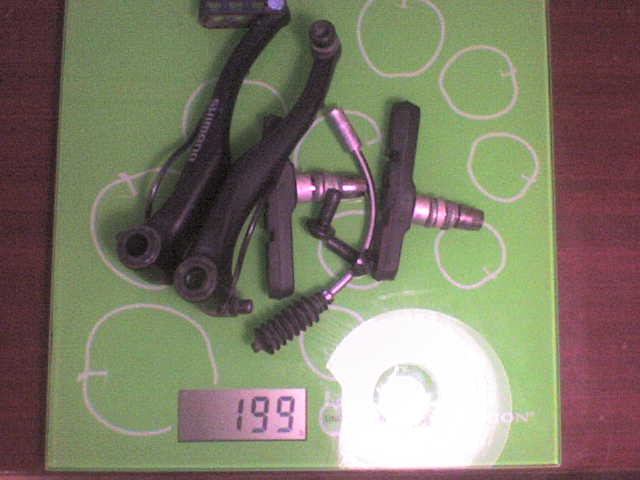

А тормоза ты взвешивал?
Bars
Сообщения: 843
Зарегистрирован: 02.09.2008
Откуда: Донецк, Кр. Звезда
Вел: Litech Mg Team
Сообщение #183236 » 12.11.2011 23:07
Bars, да взвешивал
199 грамм с простыми трехцветными колодками Baradine
Немного тяжелее avid single digit ultimate - они 182(без болтов и гофры походу) и стоят новые 115 долларов США , когда мои аливио приобретались за 80 гривен пара:)

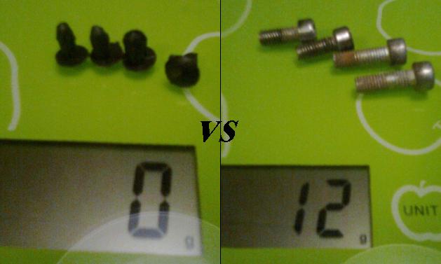

Это операция : "Болт или миниоблегчение"
Вы ещё ездите с болтами, на крепления которых и не планируете что либо прикручивать ?
Вы выкрутили болтики и ездиете с открытыми отверстиями?
Вы додумались залепить отверстия скотчем , пеной, герметиком , пластилином......
Значит Мы идём к Вам !!!
Революционное решение закрыть отверстия пластиковыми заклёпками с детских китайских трёхколёсных великов !!!
Фирма: " Skolhozilsam incorporated" :crazy: !
Результат на лицо!
Так что по вопросам суперразработки обращайтесь :)

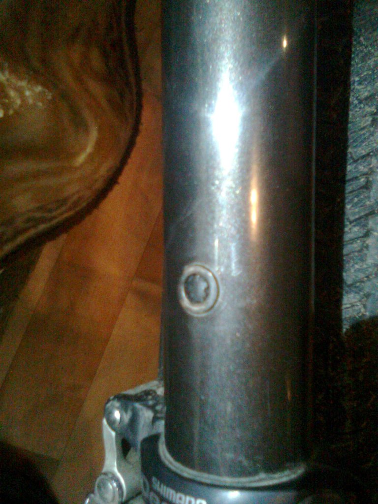

qweer, Вот тебе ещё пара советов по облегчению -
1. обрезать подседельный штырь наискосок, как на карбоновых.

5. Болты в выносе - для чего там 2-2.5 см болты, для чего они вкручены на 10-12 оборотов :? ? Пускай меня поправят инженеры, но 5-7 витков резьбы даже в алюминиевом выносе должно хватить

1. Резать нельзя, итак проблемное место (тем более экономия 3-5 грамм отсилы)

5.замерял сегодня болтики, как раз на предмет брезки, некоторые можно , Но хорошо снять фаску нужно не налагать , + экономия 2-3 грамма по всему велу.
Я подходил иначе, искал титановые болты- Это весь Но 3-3.5$ штучка это не мало :(

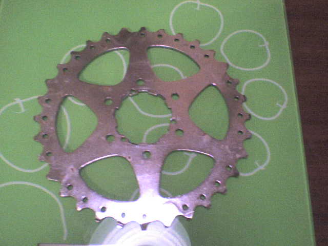

vovova, возможно , но их конструкция слегка отличаеться от того что использовал Я.

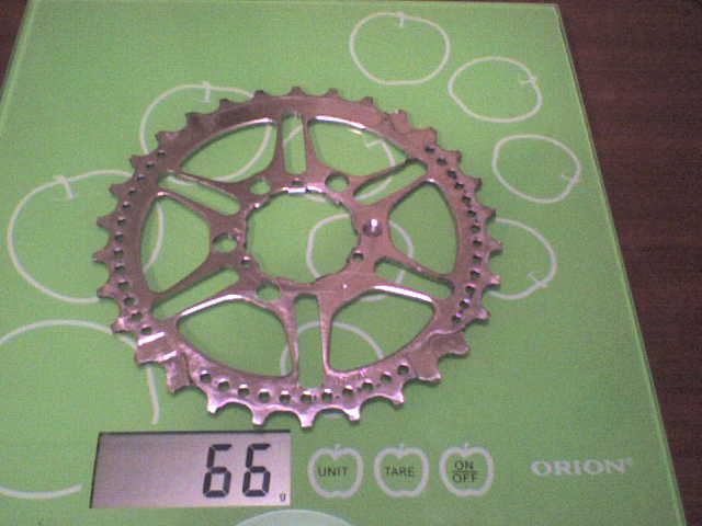

Если про вес то пожайлуста, занимался шестернью месяца 2 назад , так пока и лижит,
с помощью станка и дели были сделаны отверстия, но перемычки и закругления всё НАТФИЛЕМ ВРУЧНУЮ , по работо-часам не знаю сколько вывшло , но не быстро.
ПЫСЫ.На ней не катал , Но кого смущаютсильно тонкие стенки ,скажу, что на 30т нагрузка разпределена очень мала и равномерно и используеться эта шестрня раз в пятилетку. по поводу жесткости метала, он сцуко жесткий, в шестерни на 26т -соседнюю,просверлить удалось только одно отверстие и то с трудом.
ПыСЫ ПЫ СЫ вес шестерни в оригинале составлял 85 грамм :)
Блин хотел два отверстия досверлить , но тут выложу
это вид оригинальной шестерни , на фото шестерня на 32т

qweer, по твоей звезде - там ещё можно убрать примерно по 1-1.5 мм по внутреннему периметру наружного круга :) .

5. болтики не фаску снимать, а просто обрезать. Или заменить на короткие
