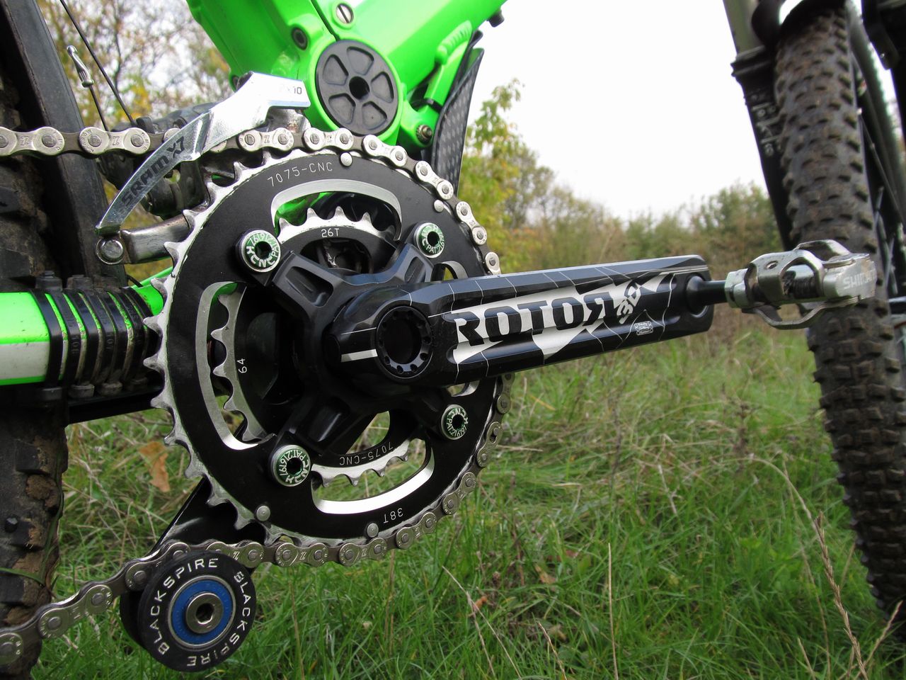

Колюсь насчет системы.

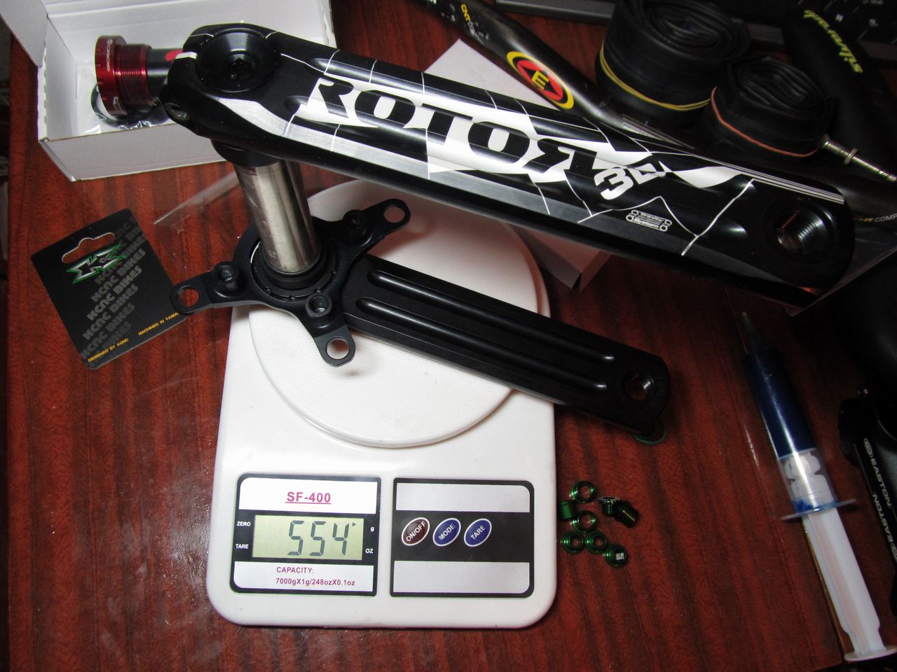

Я остановился на Rotor 3D XC3, по причине веса, внешнего вида и универсальности. Со сменным пауком и кареткой UBB их можно поставить почти в любую раму независимо от ширины кареточного стакана и использовать какие угодно звезды.

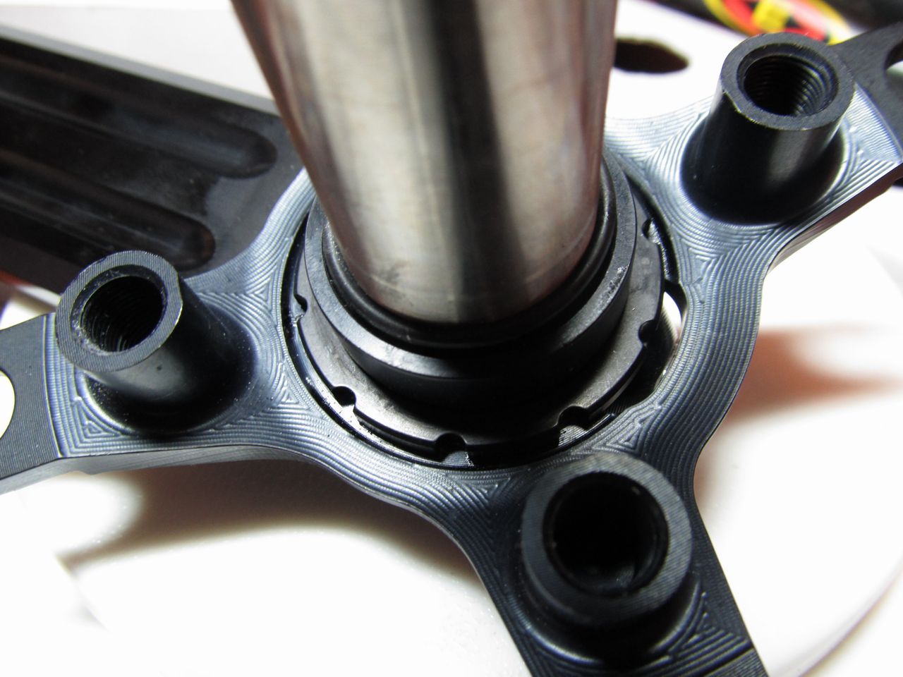

Вес голых шатунов 554 г. Выглядят супер, качество лазерной графики и фрезеровки безупречны. Технологически это конечно не кассета ХХ, но тоже неслабо так, особенно сверленный по всей длине шатун. Полупустотелый :crazy:

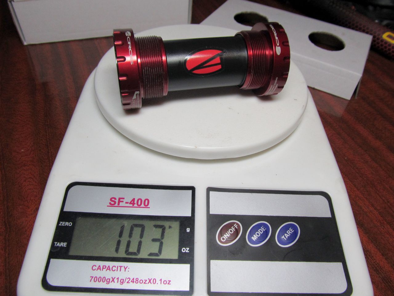

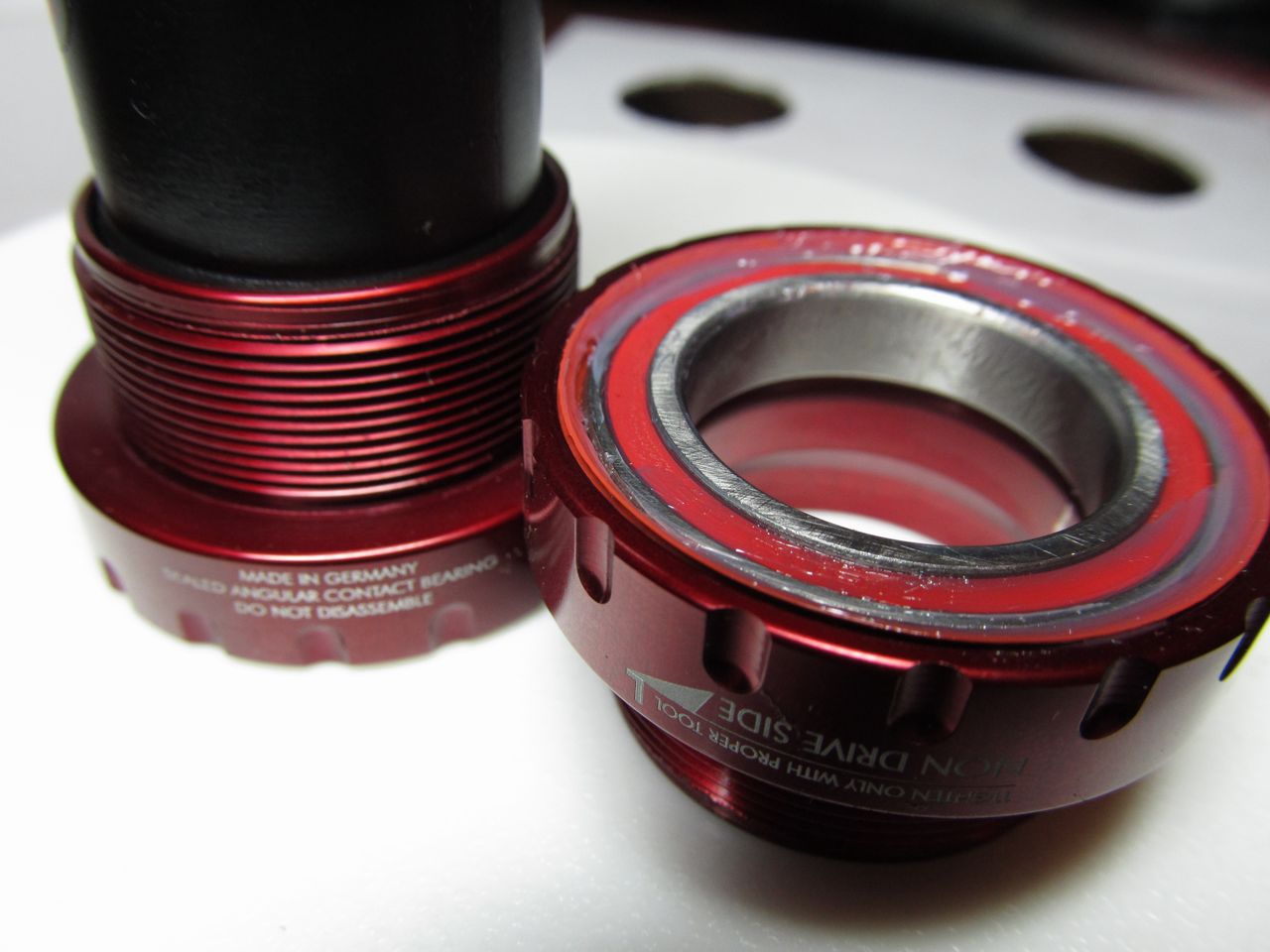

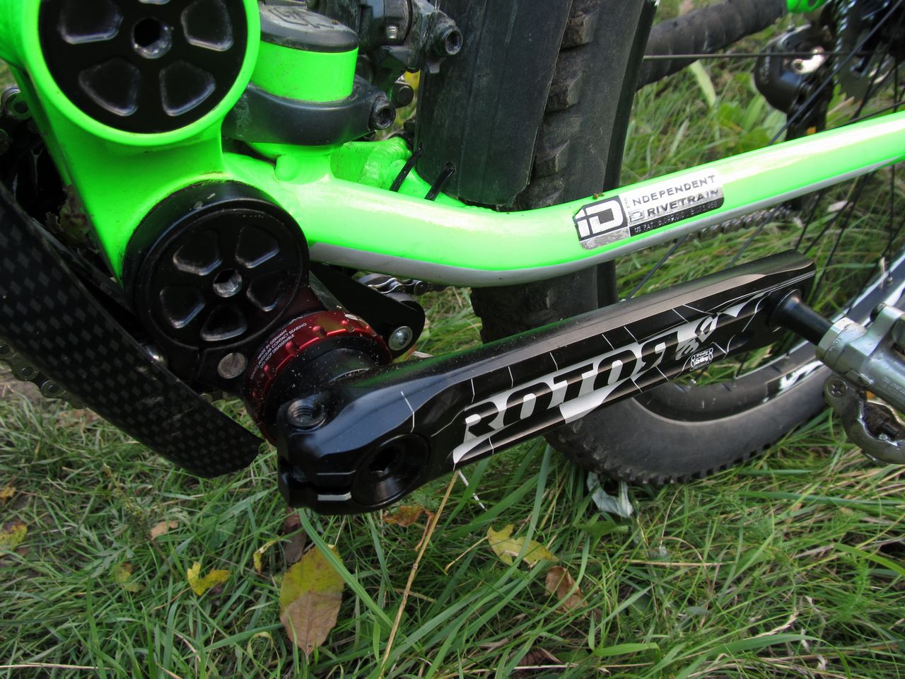

Каретку выбрал таки Acros, шиману не захотел по причине ее конструктивного скотства. Сделать правый и левый подшипник разной формы, чтобы неповадно было их заменять, может только скотина! А RaceFace откинул в силу дофиговатого веса (лишних 15 г это конечно немного, но в лайтовую систему не вписывается), к тому же не удалось выяснить что там за подшипники. В Акросе стоят радиально-упоротые s71805, которые при необходимости можно заменить на обычные в силу одинаковых габаритов. Плюс там есть конический о-ринг по внешнему краю, который довольно плотно поджимается пластиковым пыльником. Этот пыльник кстати легко снимается без риска повреждения в отличие от сами знаете какой каретки.
За 70 евро пластик уплотнений и гильзы мог бы быть и получше.

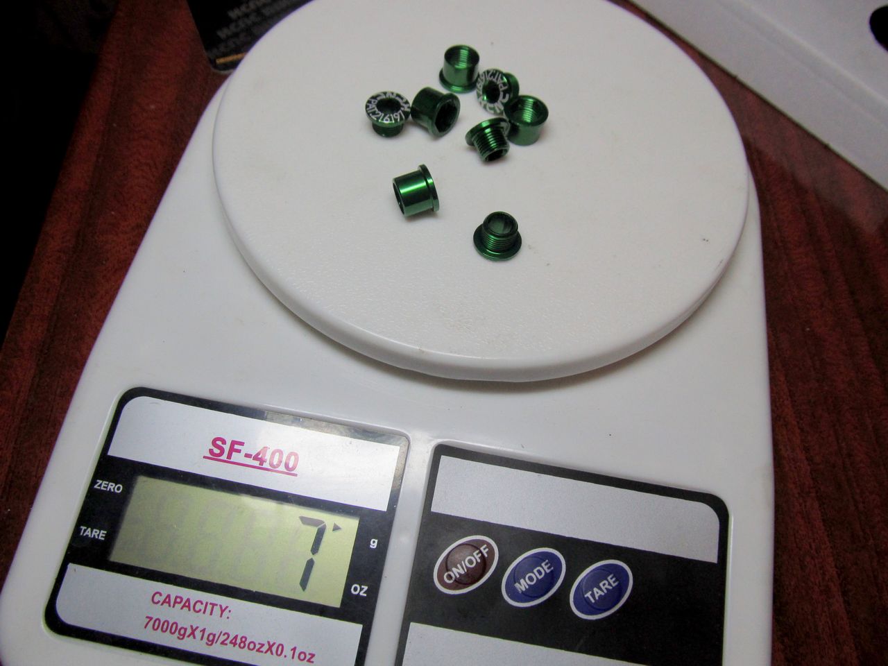

Первая проблема со сборкой возникла с бонками KCNC. Вроде бы короткие болты, как на дабловых, но вот гайки оказались на полмиллиметра длиннее паука и звезды, пришлось подкладывать шайбы. Конечно колхозить очень не хотелось, но выбора не было. В дальнейшем поставлю более тонкие шайбы, а пока и так сойдет.
Вторая проблема возникла с кареткой. Вал шатунов очень неохотно входил в пластиковые пыльники... Риск их поломки достаточно большой, особенно при снятии, че-то буду думать.
Вес системы в сборе получился 666 г :evil: плюс 103 г каретка, итого 769. Впечатления от шатунов: гараж гаражом, все та же банальная фрезеровка и сверловка, но при этом остроумные технические решения и высочайшее качество изготовления. В итоге при весе, сравнимом с карбоновыми ХХ, они превосходят последние по жесткости. А вот каретку, точнее ее стоимость, можно оправдать лишь двухлетней гарантией. Впрочем, понаблюдаем за полетом.

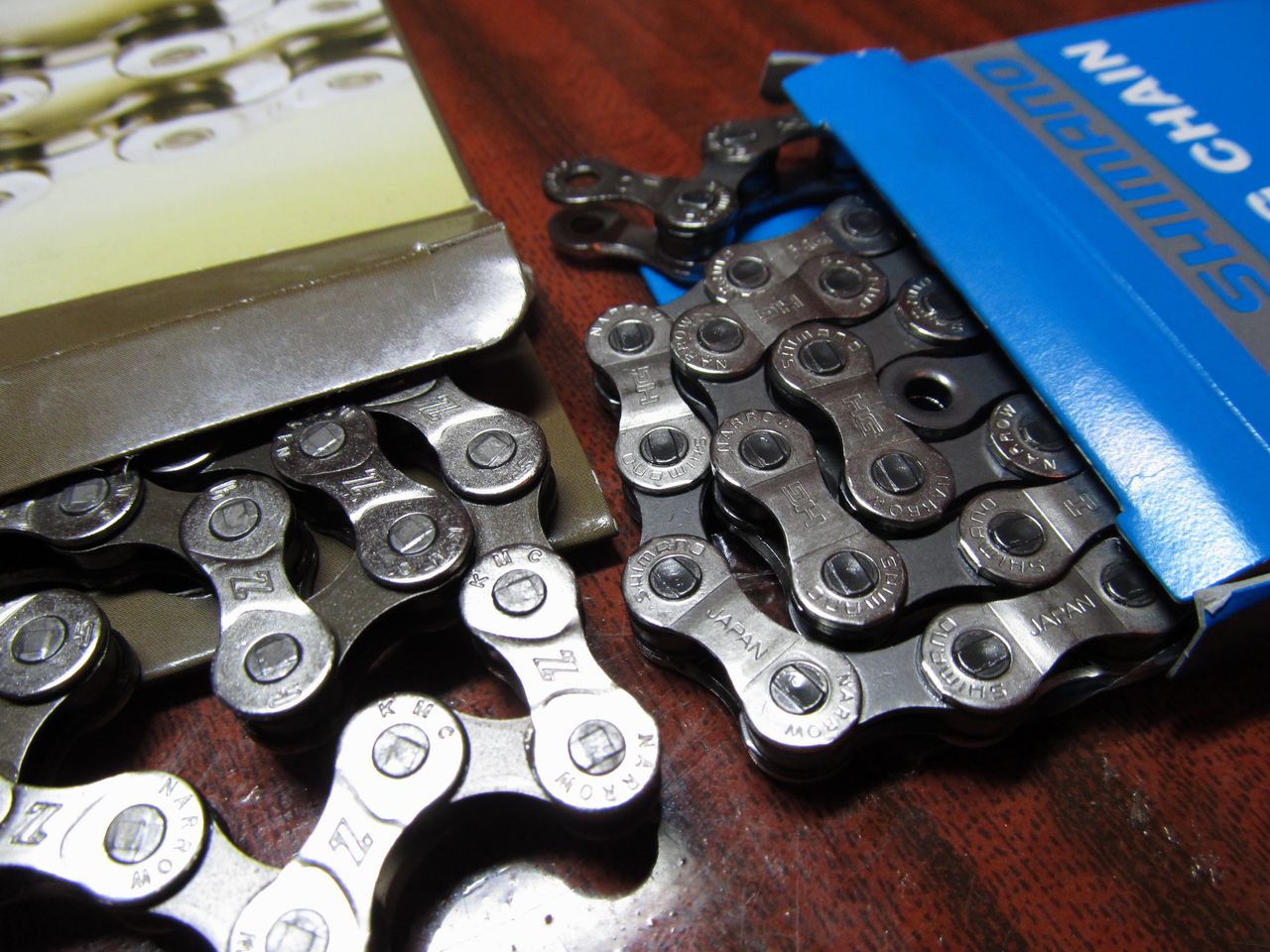

ПС. Еще я затеял небольшой эксперимент, хочу сравнить ресурс дешевой цепи KMC Z82 и топовой Shimano HG-91 (XTR). Условия жестокие, HG-50 за полторы тысячи укаталась вхлам вместе с кассетой. Посмотрим кто кого :)

Можешь даже не сравнивать ресурс цепи Shimano HG-91 (XTR), она ушатается за те же полторы тысячи. Я уже как 3 год если не больше пользуюсь цепями кампа 9, износостойкая цепь, превосходит все топовые цепи от шимы и срам, лично ранее пользовался топовыми цепями от шимы и срам. Мне однажды попалась цепь Sachs PC99 в 2007 году, великолепная цепь, жаль таких больше не клепают.

VL писал(а):Можешь даже не сравнивать ресурс цепи Shimano HG-91 (XTR), она ушатается за те же полторы тысячи
Да я тоже так думаю, но интересно, сколько при этом пройдет KMC. Я еще хотел на тест взять Connex 8sX, но жаба задушила. Хотя вариант очень интересный, цепь полностью из нержа и производитель обещает чуть ли не вполовину больший ресурс.

xbz06ee писал(а):ПС. Еще я затеял небольшой эксперимент, хочу сравнить ресурс дешевой цепи KMC Z82 и топовой Shimano HG-91 (XTR). Условия жестокие, HG-50 за полторы тысячи укаталась вхлам вместе с кассетой. Посмотрим кто кого :)
Я как то не правильно езжу? :?
1400-1500км пробега на цепи Shimano CN-HG 93, и цепемер не собирается проваливаться на 0,75.

Driver1677 писал(а):1400-1500км пробега на цепи Shimano CN-HG 93, и цепемер не собирается проваливаться на 0,75
У меня натяжение лапки на Х9 стоит почти на максимуме, плюс успокоитель. А еще полпробега этой цепи - горы, иногда мокрые и грязные... Сейчас попустил лапку переклюка, может это добавит жизни цепи.
Собственно практическая суть эксперимента с цепями - выяснить, насколько KMC годная вещь, а то ведь проще и дешевле купить две-три KMC чем одну Шимано.

Колюсь дальше.
Успокоитель отличная тема! По совету товарища Батона я купил Blakspire Stinger и ни разу не пожалел. Никакого грохота, лязга и самое главное - никаких больше спаданий цепи с передних звезд на колбасе. Я настолько к этому привык, что буду ездить с ним все время. Пробовал снимать ролик на гонку, нафиг такое... Понятное дело есть и минусы - чуть хуже переключение спереди, повышенный износ цепи и ее тихий стрекот, если выработалась смазка в пинах. Но я готов с ними примириться ради плюсов.
Система с успокоителем в сборе на велике.

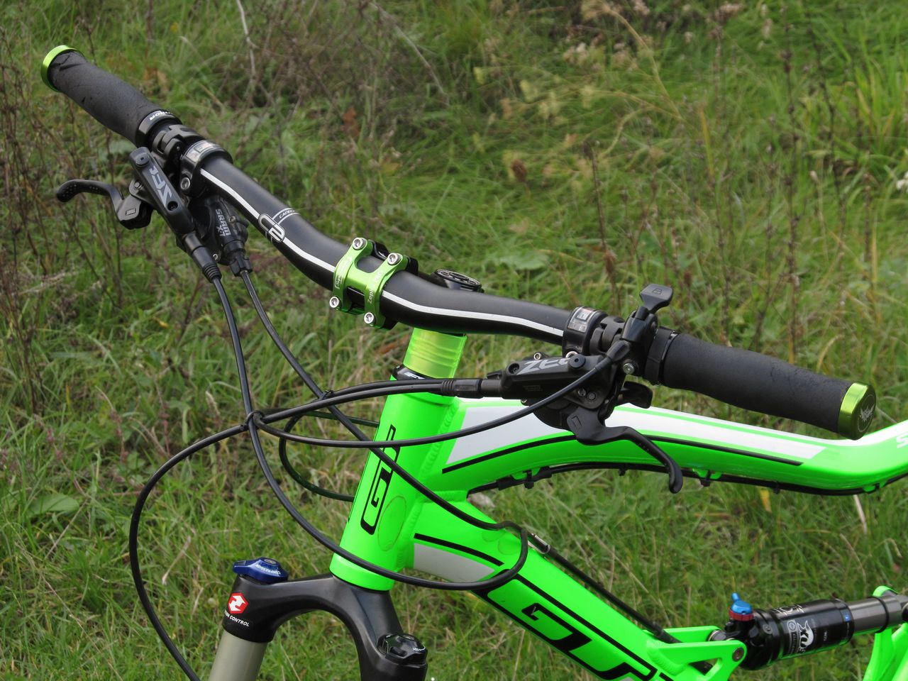

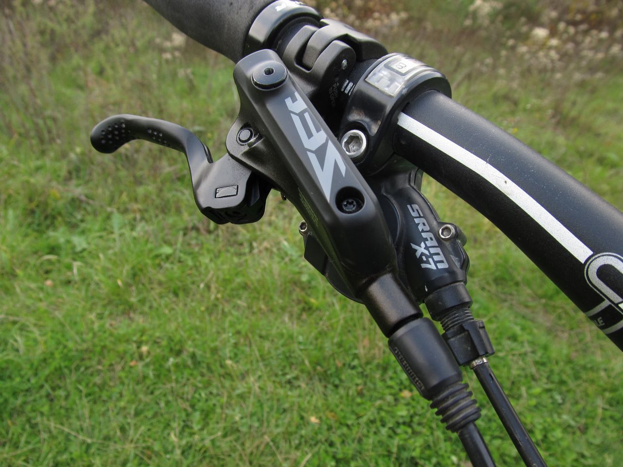

Далее, я давно испытывал неудобства с тормозными ручками 775. У них слишком длинный рычаг и их невозможно удобно поставить. Либо жмешь на середину ручки, либо не достаешь до курков манеток. Пробовал менять местами ручку и манетку, так совсем плохо. В последнее время нашел некое среднее положение, но теперь появилась возможность изменить ситуацию радикально. А именно - на байкоме появились ручки Zee M640. Были некоторые сомнения, что удастся подружить их с моими 775 калиперами (претензий к которым не имею), но обкурившись техдоками я решил рискнуть и выиграл. Работает все просто шикарно, ручка удобна и расположена точно там где надо. Помимо всего прочего она стала ближе к грипсе и руки не так устают на затяжных спусках. В общем, эпик вин.

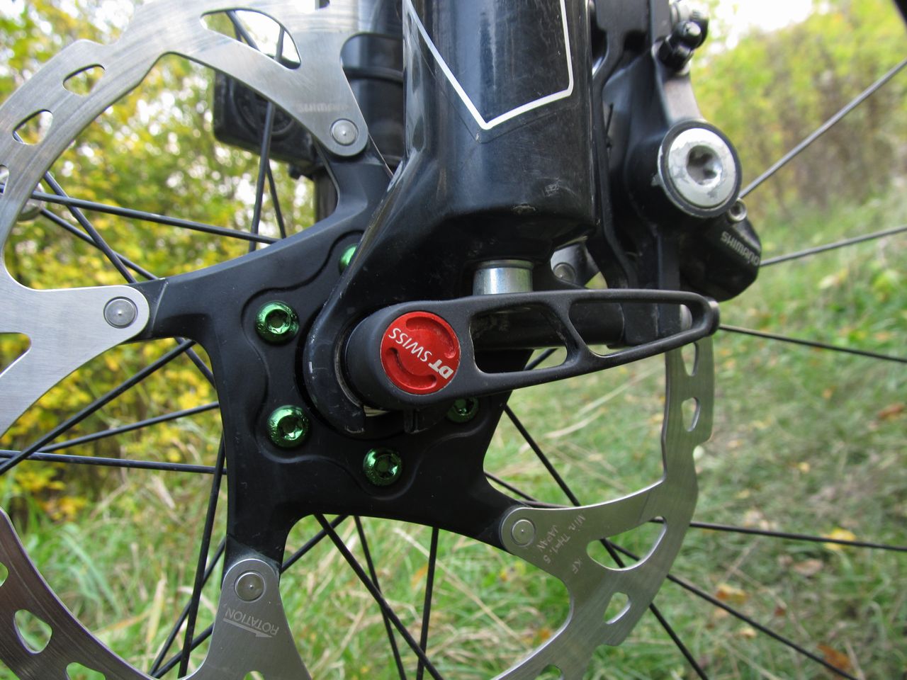

Далее, я наконец-то поставил переднюю 10 мм ось. С задней возникли сложности, поэтому втулка не переделана до сих пор и возможно уже и не будет переделана. Передняя же показала себя хорошо. Разницы в обычной езде не заметил, но на жестяке рулится заметно уверенней. Вполне доволен.

Далее, я наконец-то поставил переднюю 10 мм ось. Передняя же показала себя хорошо. Разницы в обычной езде не заметил, но на жестяке рулится заметно уверенней. Вполне доволен.
Тоже такие ощущения от оси 10 мм. Вилки с брейном обычно под эксцентрик, пришлось втулку под ось брать Novatec 4 in 1.

Зелененькие бонки и зелененькие болтики для роторов, как милинько :lol:
А почему закрутил болтики без шиановских родных шайбочек?
Сообщение #271749 » 08.10.2013 21:38
xbz06ee, :( чёто смотрю, и неверю, казалось бы всё видел, а вот ручки просмотрел... Щека от брутальности "Зелёного велика" всё надувается и надувается :cry: .
Собаки: За успокоитель "Бобровский" отдельный уважух, всё что с бобром - это класная штука, люблю бобров :)

Велорадиатор писал(а):Зелененькие бонки и зелененькие болтики для роторов, как милинько
Каюсь, подхватил колечководство. Шатался по всяким гонкам сомнительным, общался непонятно с кем... кубистами всякими, вот и заразился от них.
Велорадиатор писал(а):А почему закрутил болтики без шиановских родных шайбочек?
Эти шайбы нужны только если использовать шимановские болты с треугольной головкой, чтобы ее грани не промяли паук. А у меня Mowa стандартной формы.
Шимано кстати само с 2013 отказалось от треугольных болтов и новые ротора идут без шайбы (но все еще с теми тонкими хреньками, которые загибать вокруг болта надо).

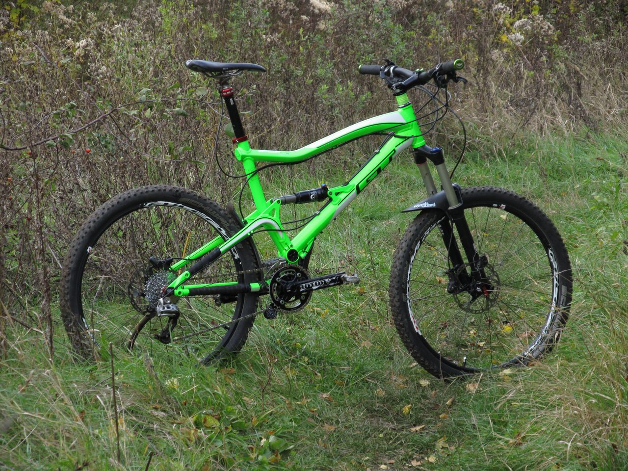

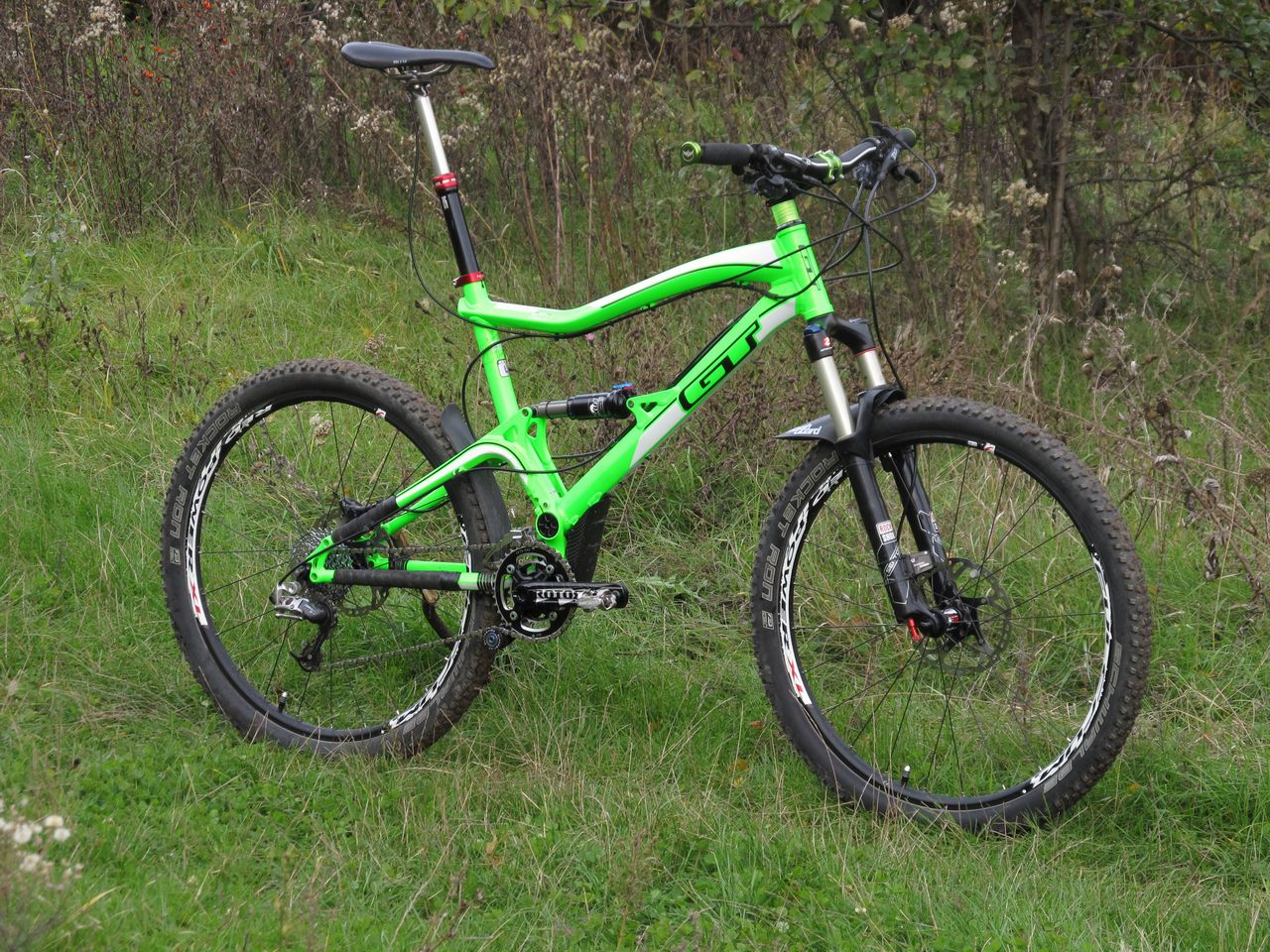

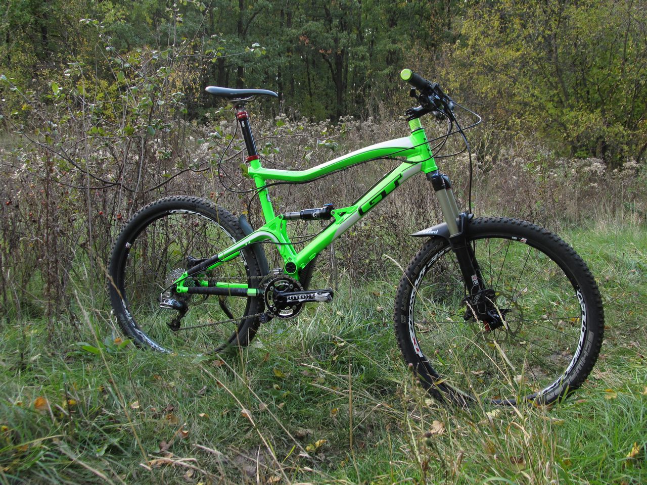

Сообщение #271828 » 09.10.2013 13:34

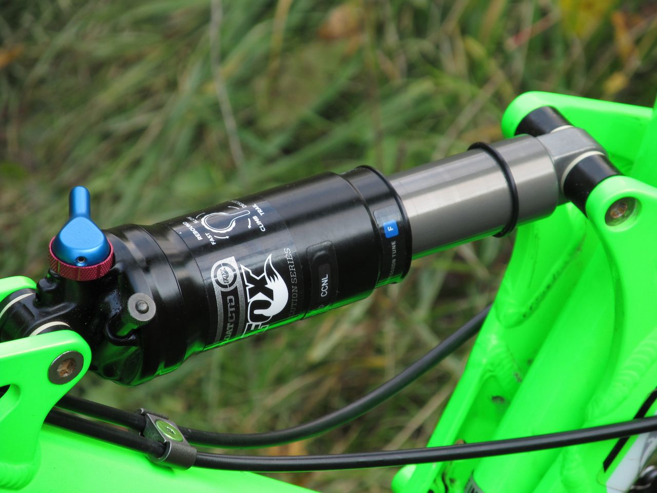

Подвернулась тема поменять аморт на CTD. Не то что бы старый RL был плохой, но новый ведь лучше :) Легче на 20 г, фторопластовые башинги, вместо ненужного локаута три режима езды и заводской тюн именно под эту раму. Тестить еще не довелось, хотя кое-что заметил сходу. В режиме спуска плюш просто нереальный, поначалу я даже подумал что неправильно его накачал, но сэг остался тот же. Подвеска стала более ватная и это круто. Режим trail ничем не удивил, практически то же самое, что и было на давлении для покатушек по области (на горы я обычно качаю на 10 psi меньше). Режим climb по ощущениям практически полная блокировка, но без противной мелкой раскачки.

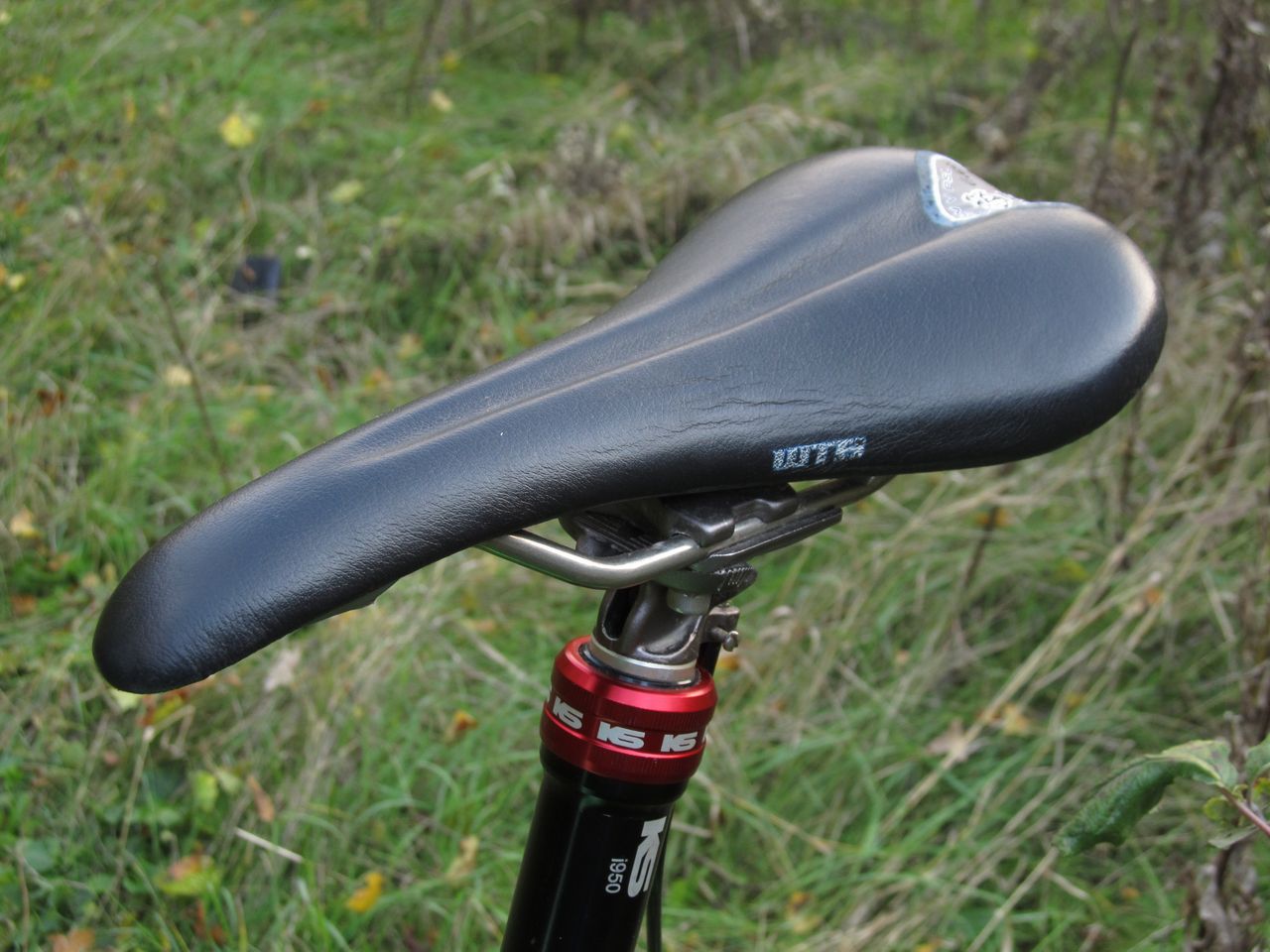

Седло. Менять не планировал, но вдруг задешево попалось WTB Shadow V Limited Edition весом всего 186 г. В принципе удобное, хоть и узковатое, единственное что в говнах жалко кожаный верх - за два мокрых дня он весь пошел морщинами (а сейчас снова пришел в себя). Лежит наготове родное Silverado, даже с надписью в цвет, но сцуко бацилла весоманьячества категорически против лишних 100 г.
И сбылась мечта избавиться от глупой карбоновой крышки выноса. Долго искал замену SL-K, и все никак, пока некий степной лисиц не навел на интересный магазин, предлагающий легкие (126 г при длине 90) фрезерованные выноса с цветом крышки на выбор.
И общий вид:
С зажимом подседела я немного промахнулся, надо было брать черный. Красный выглядит уж слишком пошло и визуально удлиняет и так немаленький подседел (который еще и выставлен чуть выше чем надо по запаре). Хотя конечно общей заборности это не отменяет, я в курсе))
ПС. Для весоманьяков. Удалось скинуть целых 4 г на алюминиевом локринге для кассеты!
Все, теперь я полностью раскололся. Спасибо за внимание :beer:
