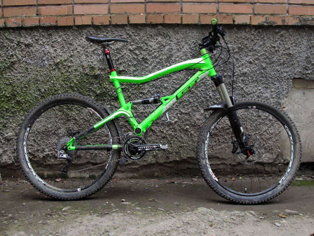

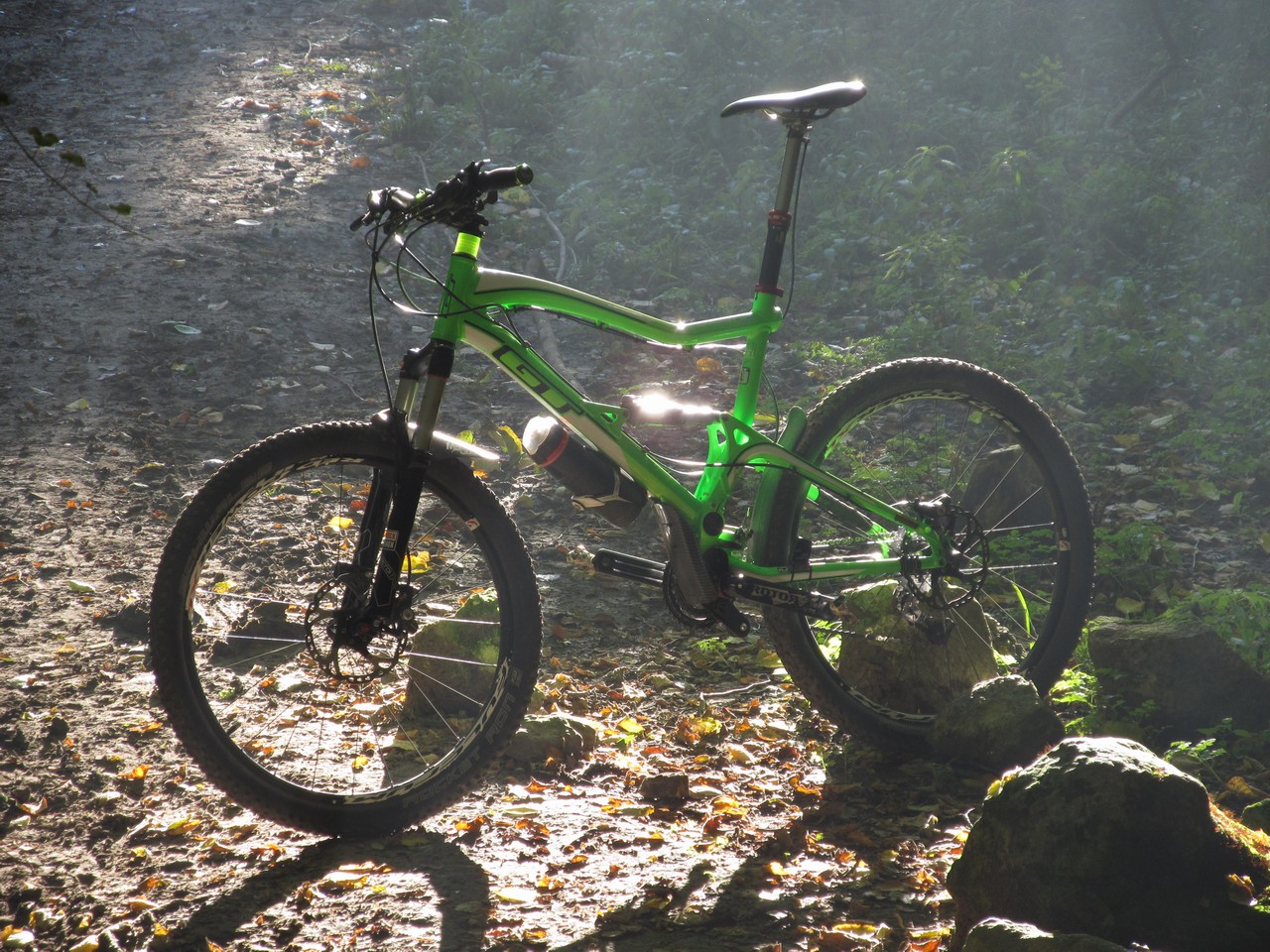

Саня ты маньяк в хорошом смысле.! :o
Картинки просто радуют глаз! Шик блеск красота! :beer:

Легче на 20 г
весом всего 186
но сцуко бацилла весоманьячества категорически против лишних 100 г
легкие (126 г при длине 90) фрезерованные выноса
Контрольный!
Удалось скинуть целых 4 г на алюминиевом локринге для кассеты!
Нет, даже скорее :facepalm:
Думается мне, что на всяких там сомнительных меропиятиях, типа гонок, а также рейдов по крыму, понахватались вы сударь, не только цветомании и колечководства, а еще самую настоящую весозависимость заработали :hospital
ПС Теперь надо и колеса легкие а то не логично как-то получается... :P

Только для вас, сеньор извращенец! Извините что так мало, все в дороге поотпадало. Зато я шатун левый камнем поцарапал, шоб со щепоткой садомазо. Цените! :friends:
А для всех остальных просто красивое фото:
