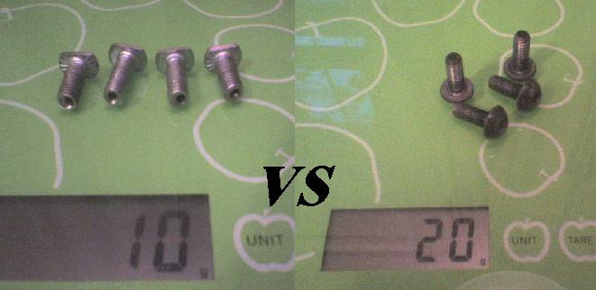

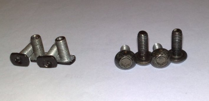

Сообщение #189290 » 10.01.2012 22:35
Здравствуйте.
Дабы никто не скучал зимними вечерами....
Вот такого рода Тюн кит : болтики прижимающие рычаги тормозов типа v-brake
Стандартные болтики Shimano М6х16 заменены однотипными ,с таким же весом , Но переделанными болтиками
Суть Тюн инверсии:
*сточена головка болта и подогнана под рожковой ключ на 8мм
*просверлено сквозное отверстие на 2мм ,а также развальцованно, на входе большим сверлом канавка
*видимая поверхность вскрыта лаком для эстэтического и практического наполнения
Исходный вес 20грамм - полученный вес 10 грамм комплект (4 болтика)
Сообщение #189291 » 10.01.2012 22:39
qweer, а грязюку потом будеш зубочистками выковыривать? А то 10 грамм вернуться :evil:
Сообщение #189294 » 10.01.2012 23:00
Baton, тут дело не в грязи, велосипед взвешиваеться без грязи и вообще постоянно моеться от грязи :)
тут дело в принципе "а можна ли " все стандартные болты в наличии и для практики по грязи могут вкручиваться не облегчённые компоненты
Но Не Будут :)
Всем мир
Сообщение #189297 » 10.01.2012 23:29
Прикольно, перед тем как взвешивать выкрутил старые вкрутил новые, может еще кое где поменять получиться и все соперников по весовой категории мы обошли :o давай еще что нибудь новое

xorg, шляпки не оторвёт - думаю , нет той нагрузки , да и болтики стальные.
про алюминиевые пивоты думал но не стоит. или титан или сталь 40грамм комплект(4 штуки) на вел - но с ними хоть с тележкой тормози :roll:
Lyolik, сверлил сверлом на 2мм , очень скурпулёзно .Получилось кривовато , как Я понял что у тебя вышло. Сверлил электродрелью , болтик зажат в тесах. постоянно лил масло для охлаждения и сбора стружки.

qweer, я болты просверливал не насквозь - до шляпки. Трабл с грязью решен 8-)

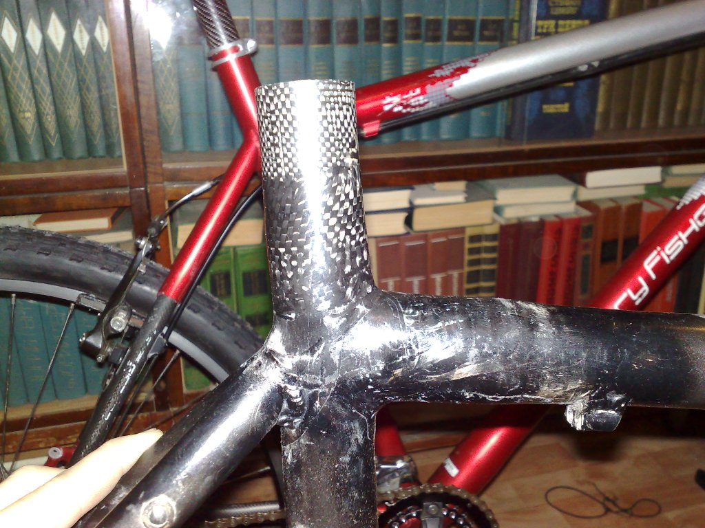

Сообщение #196321 » 11.03.2012 20:52
Вот так выглядит подсидельный узел рамы после второго визита в "Здравницу Гарбарука"
Рама лопнула выше карбонового бондажа, добив меня этим окончательно
Я Фишеровод , и своих Фишеров намерян лечить :)
Думаю что вскоре на раме соберу велик.
