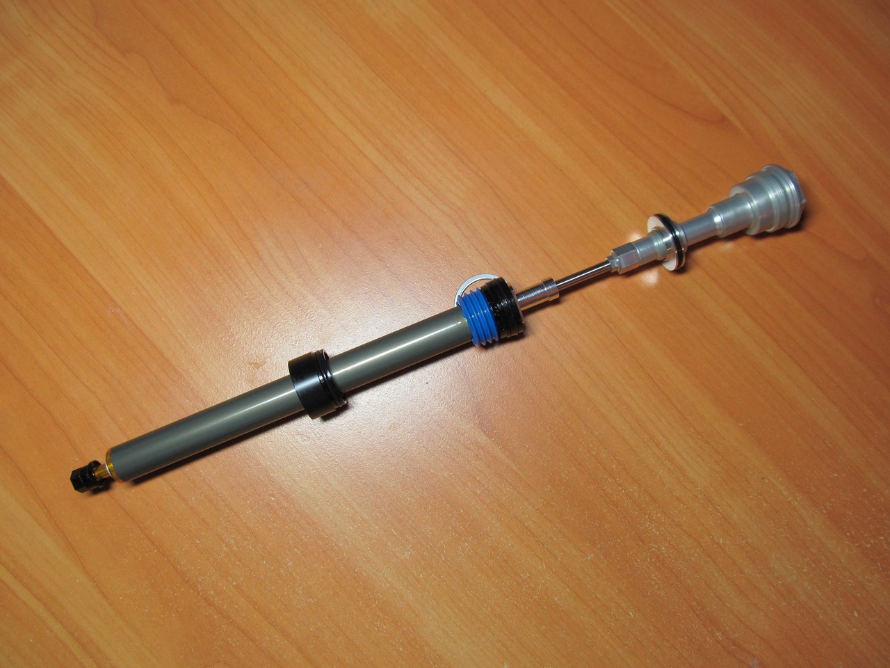

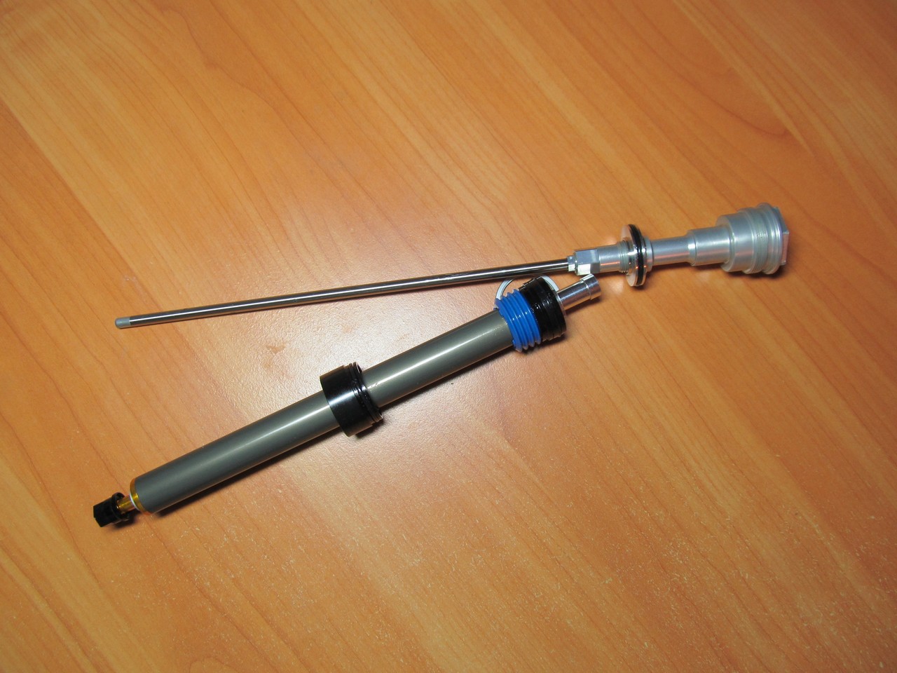

Сообщение #279594 » 04.02.2014 00:42
Талас 110-130-150
вес 168 г с крутилкой, гайкой и стопорным кольцом

xbz06ee писал(а):Талас 110-130-150
ты вкрутил это в свой сектор или просто хвастаешься? ;)
кстати, что регулирует крутилка под отвёртку внутри чёрной гаечки(внизу)?
qweer писал(а):Это чё, звоночек или зеркальце... неразсмотрю никак
паходу, оптический прицел, чтоб не промахнуцца мимо трамплина :focus

Korsak, просто сфоткал интереса ради. Меня полностью устраивает DPC, не вижу смысла усложнять себе жизнь. По поводу крутилки, я тебе уже говорил - тогда не глянул, а теперь уже продал... может принесут на ТО, тогда гляну.
Читать далее...
Как тебе работа Таласа? Я так понял из устройства, что соотношение объемов воздушных камер в разных режимах разное, и если на минимальном ходу оно к примеру 2 к 1, то на максимальном скажем 3 к 1. То есть прогрессия на полном ходу больше, это так и есть?
Сообщение #284066 » 01.04.2014 20:49
да, чем больше ход, тем жостче вилка, якобы для антираскачки и антиколбашения на суровом рельефе.
но если не говоришь, то люди этого не замечают :crazy:

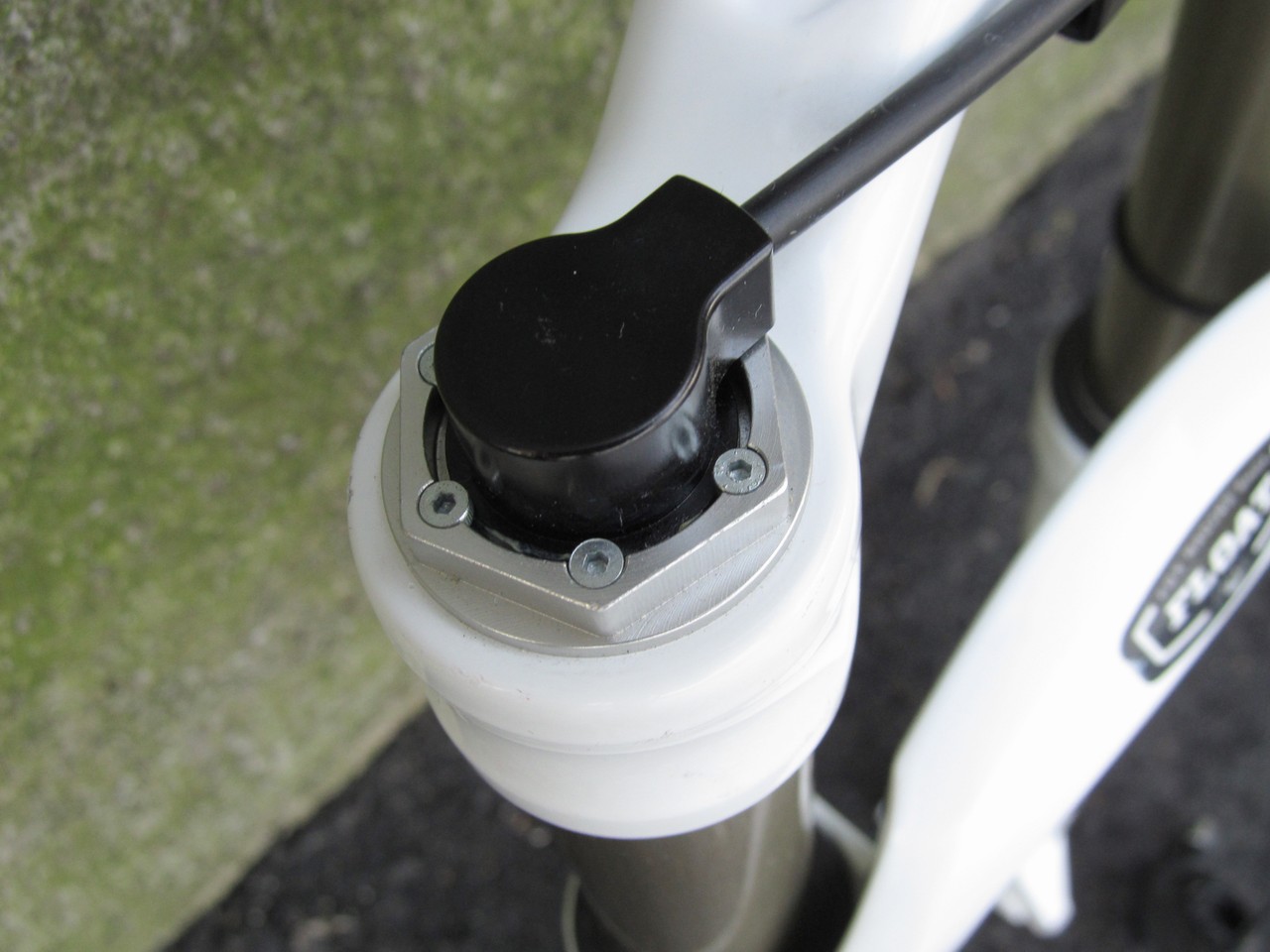

Дурная логика получается, наоборот когда едешь вверх или по ровняку (на минимальном ходу) не должно быть раскачки, а когда вниз - нужен максимальный плюш.
Еще очень понравились крутилки у фокса, такое впечатление их проектировали явно будучи под чем-то веселым :crazy:

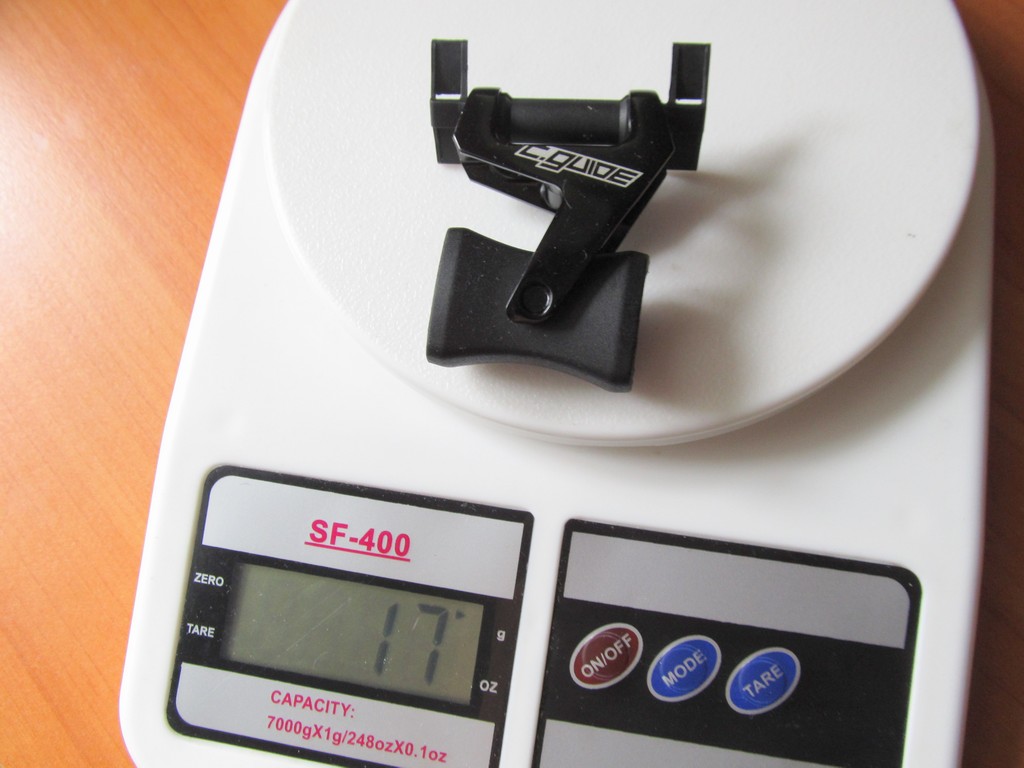

Интересно вот та приблуда 17грамовая сильно тарахтит при работе? Ниразу ещё в живую не видел!
Сообщение #284091 » 01.04.2014 22:49
Крутилки у Марзочи, в таком случае, конструировали сказочный гномы или эльфы.
Всё такое разное и разноцветное, только диодиков не хватает и чтоб при нажатии,вращении отскока делало : "Пиу,Пиу,Пиу.."

Baton, я тоже не знаю, не ставил еще.
qweer писал(а):Всё такое разное и разноцветное, только диодиков не хватает
Я не о дизайне, а о наркомании с кучей микроболтиков и наношариков
которые надо все раскрутить чтобы заменить/подтянуть тросик.
А еще можно вспомнить направляющую для тросика, которая крепится снизу в шток и весит 50 с копейками, и стрекозла на руль :crazy:

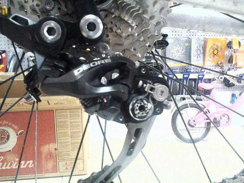

Сообщение #285365 » 10.04.2014 22:00
qweer писал(а):клатч
Вернемся к этому вопросу.
Сегодня настраивал 615 Деор. С завода муфта была капец как перетянута, пришлось подстраивать. Ключа для подстройки внутри корпуса не оказалось, а гайка шириной 5.5 мм. Крутил штангеном :)
А теперь два вопроса к счастливому владельцу SLX'а:
- есть ли в нем ключ?
- если на стенде переключать на бОльшие звезды, возрастает ли натяжение цепи?
Сообщение #285378 » 10.04.2014 22:51
xbz06ee, как оказалось, ключь был только у тех топовых XTR и за не надобностью, на следующий модельный год, его убрали. Обьяснили тем, что преднастройки с завада - оптимальны.
Вроде натяжение не возрастает, ну только на самой большой, но это, естественно, для любого переключателя.
Сообщение #285380 » 10.04.2014 23:02
Херасе оптимальны, там такое усилие на манетке что пальцы офигевают :)
А натяг растет конкретно, но если чуть довести лапку руками, то уменьшается до обычного. Получается что пока ты не наедешь на кочкан и лапку не дернет, то цепь будет под нефиговой лишней нагрузкой - при переключении последовательно с одного края кассеты к другому на 36 звезде натяжение цепи больше чем было у меня с успоком и зажатым на всю перекидом.
И то понятно - муфте пофиг, с какой скоростью отжимается лапка, резко или медленно, сопротивление у нее в обоих случаях одно и то же. Получается по ровной дороге цепь почти всегда будет под нагрузкой, что приведет к ее ускоренному износу. Вот потому и
Korsak писал(а):у нас один крендель с такой штукой (включённой) катает по городу "чтоб цепь по перу не билась"
при отсутствии признаков какой-либо физухи, цепь ушатывает за полторашку
может быть по байку ситуация получше будет. а на подвесе по идее и по ровняку не должно быть проблем, подвеска-то по-любому чуть-чуть дергает цепь
У меня топовые цепи от Shimano и Sram за такой же пробег изнашивались! Не понимаю эффекта влияния натяжения лапки на износ! Хотите сказать что натяжение цепи лапкой заднего переключателя такое же как при нажатии ногой на педаль? По моему нагрузка от ноги поболее чем натяжение самой лапки. Тут больше влияние оказывает на износ то с какой частотой крутит педали велосипедист и от выбранной передачи, соответственно изменение крутящего момента, влияние смазки тоже не отменяется, а то есть любители смазывать цепь ВД40 и цепь ушатывается быстро.
Сообщение #285411 » 11.04.2014 10:33
Ого, даже Деор муфтой снарядили-крутяк однако :o

Сообщение #285414 » 11.04.2014 10:50
Нога велосипедиста натягивает лишь участок цепи который проходит сверху , передавая вращение от ситемы на кассету , остальная часть цепи которая проходит по низу и вплетена в задний переключатель почти совершенно росслаблена, и подтянута только пружиной задней перекидки, и если усилие этой пружины возрастает, то и сила трения должна возрастать.
Сообщение #285548 » 12.04.2014 11:38
VL писал(а):У меня топовые цепи от Shimano и Sram за такой же пробег изнашивались!
Не знаю как ты ездишь, но у меня обычные шимановские 50-е цепи проходили минимум 2-2.5к до износа 0.75. Это когда я проезжал по 10-15 гонок в сезоне. Согласен что низкие передачи и силовое педалирование влияет больше всего, но и натяжение цепи лапкой переклюка или роликом успока тоже дает очень заметный эффект. После установки успока ресурс цепи у меня упал чуть ли не в 2 раза (но это я конечно переборщил с натяжением)
Велорадиатор писал(а):остальная часть цепи которая проходит по низу и вплетена в задний переключатель почти совершенно росслаблена, и подтянута только пружиной задней перекидки, и если усилие этой пружины возрастает, то и сила трения должна возрастать
+1
