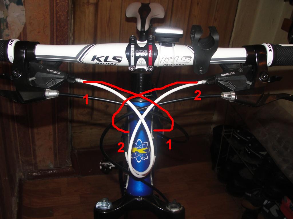

Сообщение #197043 » 17.03.2012 17:34
можно каким то способом зделать что бы рубашки не торчали в разные стороны?
хочу что бы вот так было, как у товарища qweer

Сообщение #197044 » 17.03.2012 17:48
Так у тебя не будет, потому что на ви подходит трос с правой стороны!
А монетки сними и проложи как тебе нравится!

Сообщение #197214 » 19.03.2012 13:33
bint, товарищь Йа , подсказует , что нужно как минимум на 30-35 % укоротить скоросные рубашки и завести их крест-накрест, соответственно и пересавить сзади под подсиделом рубашки.
Всё сравнил всё прокатит.
Можно чуток укоротить длинну передней рубашки на тормоз, но это не критично
Сообщение #197262 » 19.03.2012 19:29
спасибо, но белые рубашки/тросики только заменили и укоротили..они у меня не сверху трубы проходят а с низу. если еще уменьшить то такой изгиб может не позволит даже руля вывернуть до конца.. черные через недельку буду менять на белые, тоже соответсвенно укорочу, но вот как смотретса будет хз, прав товарищь nike в том что подвод троса решает

Сообщение #197278 » 19.03.2012 20:45
bint, ну кэп как знаеш , ты ведь мастер ;)
Я на днях ещё их укоротил, и чтоб ты знал на моих рамах подвод также снизу трубы, и даже если был сверху всё равно конало бы...
Пы сы: чем меньше угол изгиба рубашки в каждом колене- тем меньше трение троса- тем мягче переключение
про твой изгиб молчу......

Сообщение #197280 » 19.03.2012 20:50
блин пошол сфоткаю с другого угла, ща буду..
если укоротить еще, угол изгиба будет острее я правильно понимаю?

Сообщение #197303 » 19.03.2012 21:53
если укоротишь - избавишся от лишнего завитка рубашки , угол останется практически тем же

Сообщение #197324 » 19.03.2012 23:49
:evil: отставить издеваться над рубашками! их длинна диктуется поворотом руля и функциональностью тормозного механизма в целом :drag
