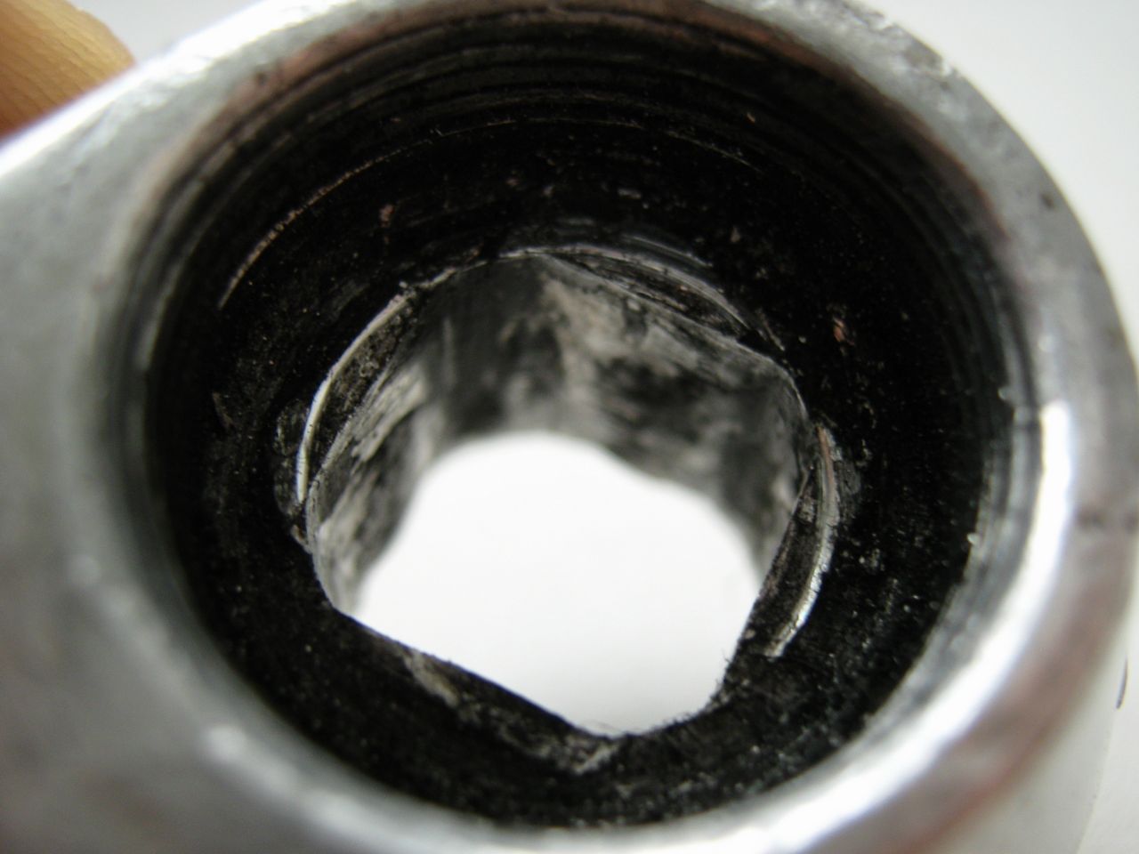

А вообще не седло главная проблема. Я было грешил на разрегулировавшуюся каретку, а оказалось болтался левый шатун. Какой-то п... какая-то падла тропическая подложила гровер под торцевую гайку. Я думал так и надо, а на деле из-за него гайка постоянно прослаблялась и в итоге шлиц слегка подубился. Так вот, вопрос на миллион плюсов в карму: как реанимировать раздолбанный шлиц? Подкладывать тонкую жесть пробовал. Другую систему покупать не вариант - на ибее оригинальная стоит 200 баксов, а другую ставить не феншуйно. Да и не так много других-то.

Сообщение #232012 » 22.11.2012 20:43
А фото шлицов есть?
val0581
Сообщения: 191
Зарегистрирован: 03.01.2010
Откуда: Краматорск
Вел: Bianchi

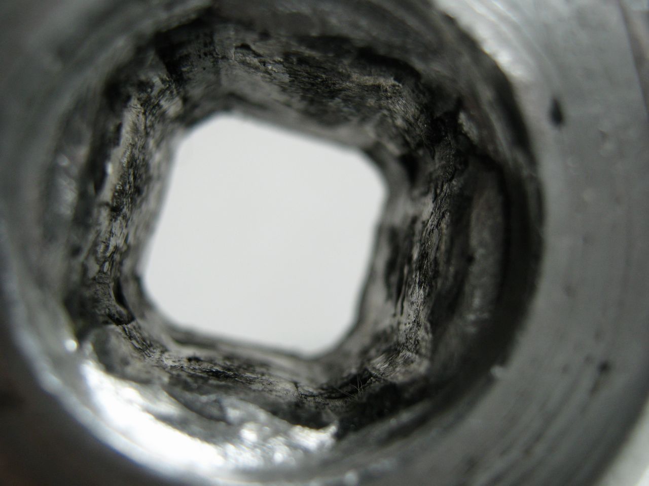

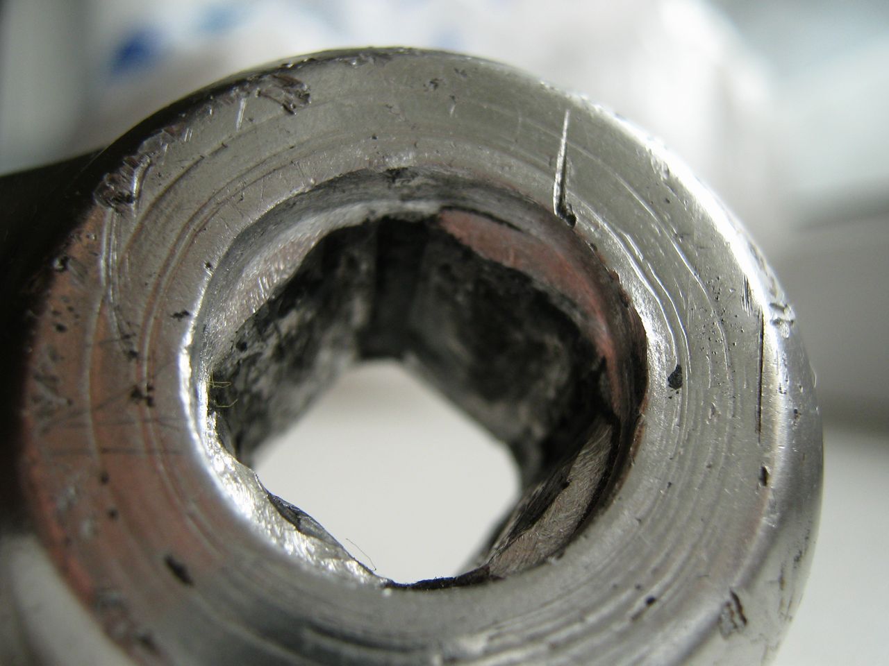

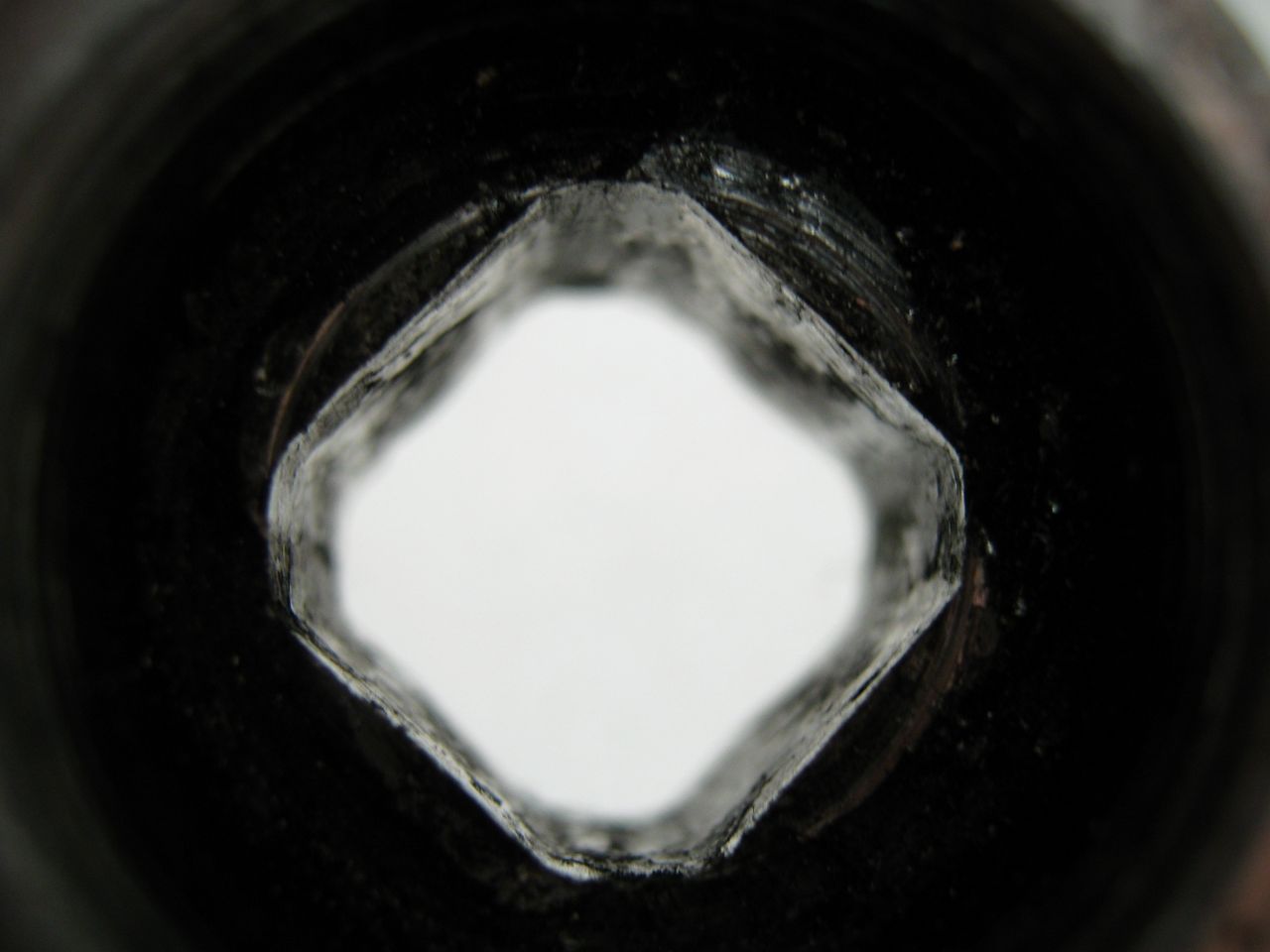

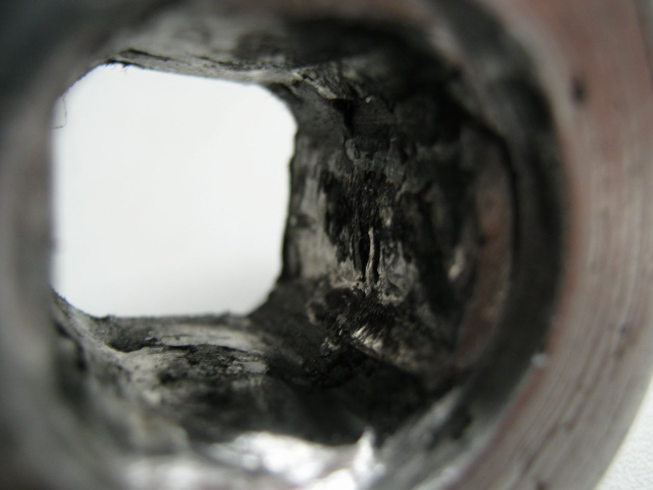

Сообщение #232206 » 25.11.2012 23:03
val0581, вот, только сегодня получилось сделать хоть что-то: смотреть фото
Сообщение #232231 » 26.11.2012 10:31
У меня была похожая проблема, когда я триалом занимался. Хороших шатунов не было и приходилось ездить на ацере и фаер-д, от частых пробивок шлицы разбивались таким-же образом. Я тогда лечил шатуны с помощью лезвий, жесть для этого не подходит, она мягкая и её расплющивает, а лезвия делают из более жёсткой стали и их хватало на пол года в жестком режиме. Ставить их нужно на две, вот так /\ , или четыре стороны. Можно попробовать лезвия с эпоксидкой или холодной сваркой, только вал нужно намазать силиконовой смазкой что-бы можно было снять шатун.

Сообщение #232285 » 26.11.2012 19:29
val0581, спасибо за совет! обязательно попробую как подберу нормальную стопорную гайку (родная чуть слизана)
Сообщение #232288 » 26.11.2012 19:38
val0581 писал(а):Я тогда лечил шатуны с помощью лезвий
+1 лезвия спасают
Сообщение #232306 » 26.11.2012 22:10
После сборки проверь соосность шатунов, у меня доходило до того, что шатуны показывали три минуты седьмого.
Первое время лезвия будут усаживаться, поэтому почаще проверяй затяжку и про смазку не забудь, иначе скрипы замучают.
