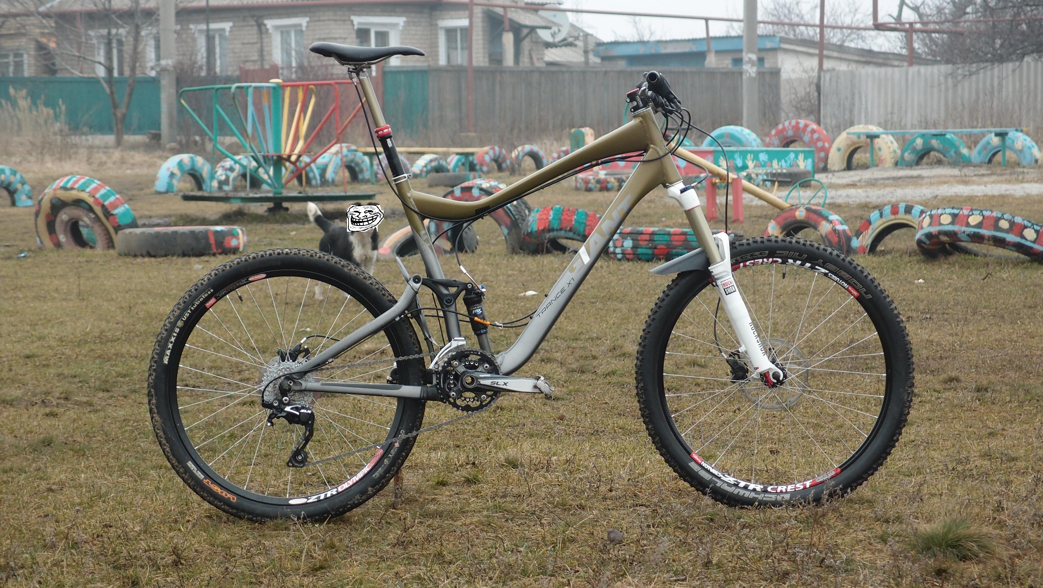

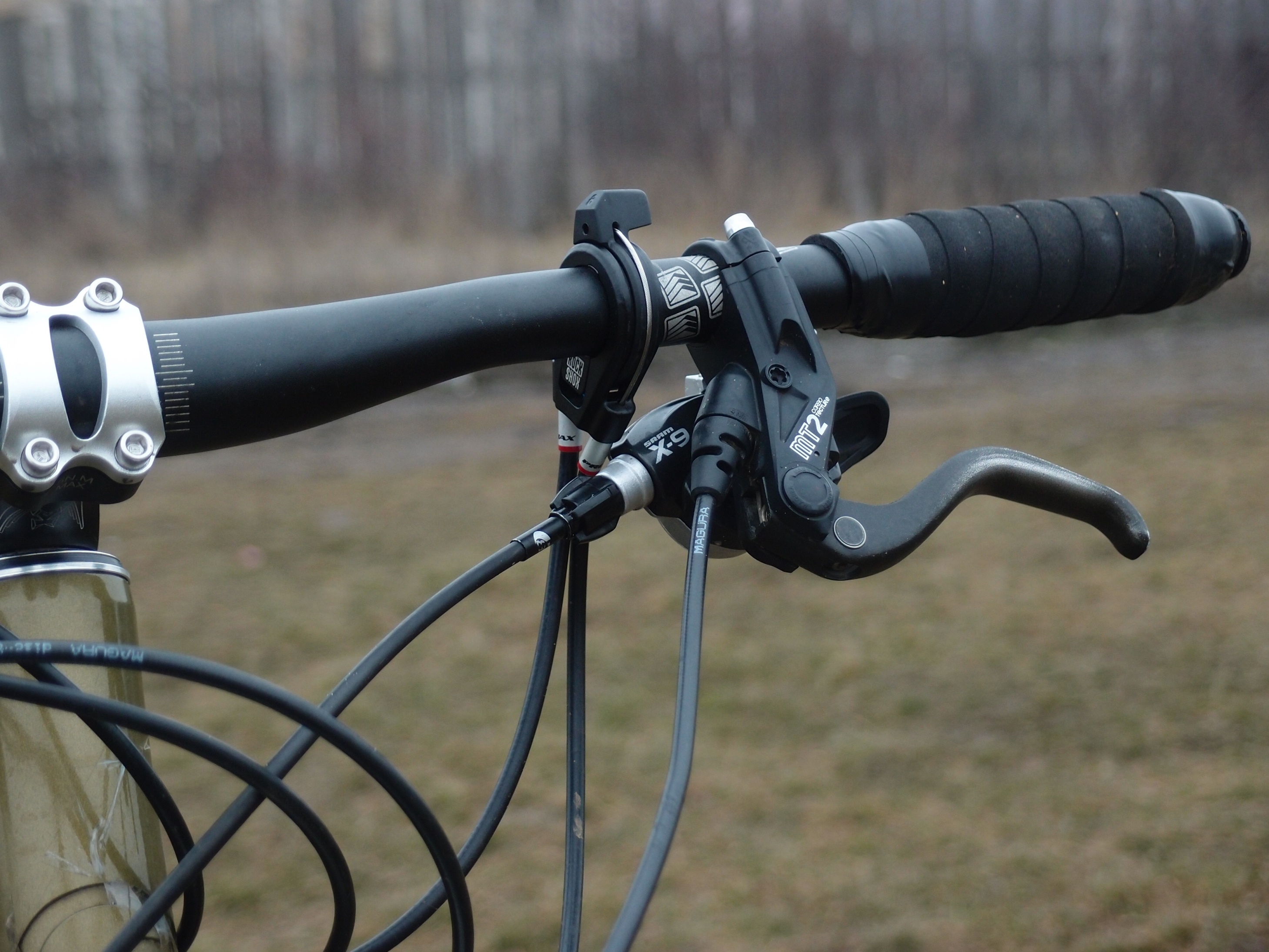

Попрошу минутку вашего внимания, хотя по объему написанного, скорее парочку. Дабы приподнять припылённую временем тему, о Моём Горном велосипеде.
Собственно Дама и Четыре, пять господ, те которые зайдут Сюда, пишу для Вас.
Воплотить давние и недавние задумки, внезапно появившиеся хотелки, удалось буквально на той неделе.
Выискав необходимое и расспросив друзей о возможностях, сделал свои выводы. И получил результат, который Вам и представляю.
Ну а теперь, немного по подробней:

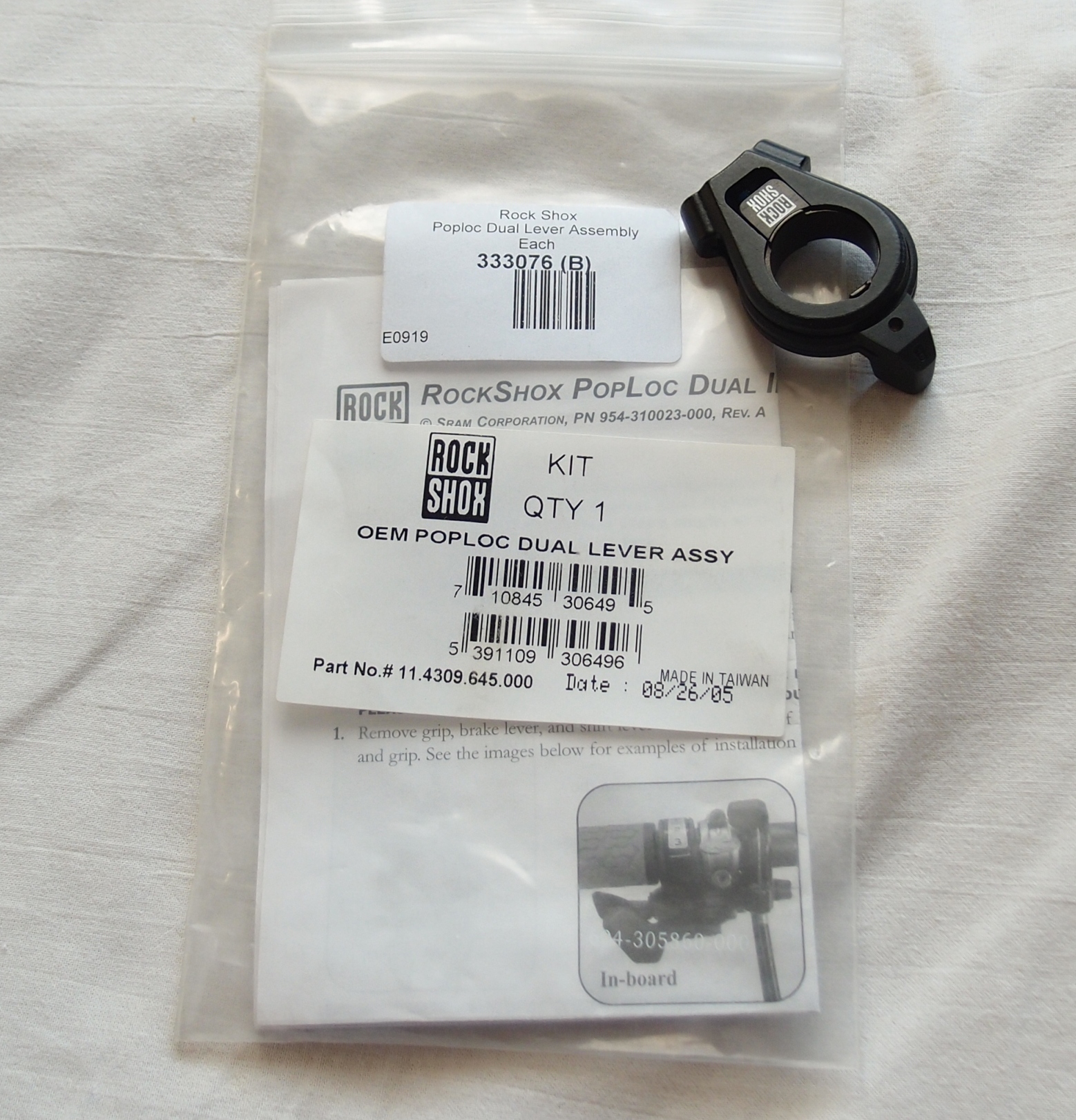

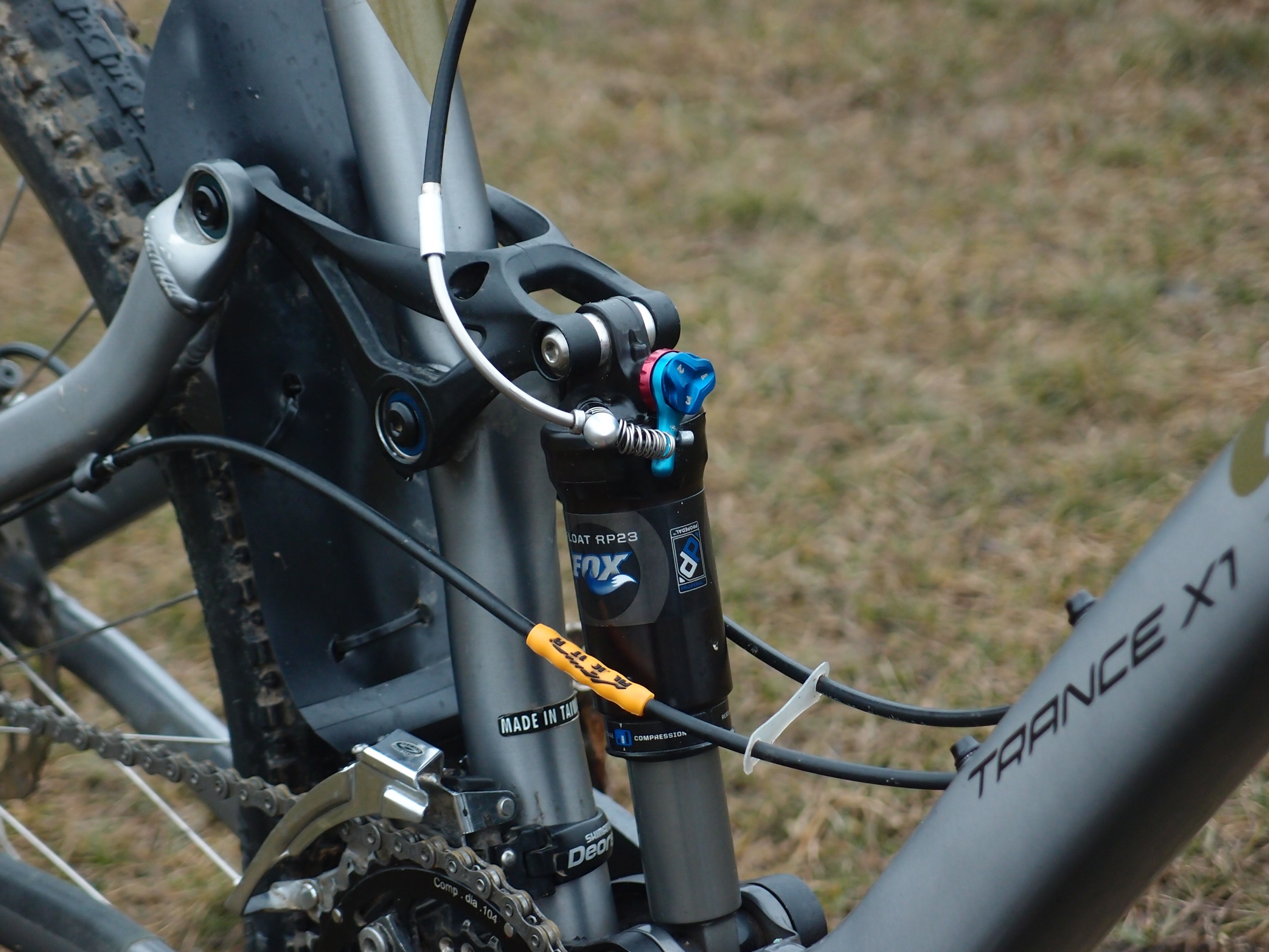

Рас. Вилка с платформой на руль была здоровской находкой для Трейлового катания в Крыму, и маленьких перекатов по местности. Хотелось, что бы манетка была и на амортизаторе, чтобы платформу можно было включать и выключать не отрывая рук от руля. На хорошеньких спусках, поверте – это, не мало важно. Так вот, поразведовав информацию пришел к решению концептуальной разработки РокШокс в 2005 году. А в часности – манетка PopLoc на два аморта.
Ужос, но манетку, купил именно 2005 года выпуска, которая, буквально специально ждала меня на ЧейнРеакшн. Надеюсь, она как коньяк с годами всё лучше.
Адаптация аморта, в совоё очередь, не требовала особой умственной деятельности. Хватило упора и пружинки.
Соединив воедино, получили управление подвеской с одной клавиши.
Два. И тут разговор зайдёт о недавно поразившей мой мозг хотелке.
Это ничто иное, как Shimano Dyna Sys Clutch. Или попросту муфта для замедления или полностью блокировки хода лапки переключателя. Позиционируется для применения от кросс кантри до скоростного спуска.
Всё да ничего, да вот только у Меня восмерик и эта примочка уж никак не совмещается с ним. МММ…
Ладно. Допустив, что переход на 10 передач неизбежен, начал рассматривать варианты кассет. И тут снова небольшое Но. Расчёт, который меня так задолбал на 8 скоростях, воплощён и в Dyna Sys. Нет, хватит.
Хочу чётные шестерёнки и небольшой вес. Девятерик!
Но как, как спросите Вы, можно запилить десятириковый переклюк с манетками на 9 и соответственно кассетой в 9 скоростей ?
Ну об этом к моей радости, Сеть баянит уже который год. Соотношение выборки троса у Шимано на 10 равно как стандартная выборка Срэм 1х1.
Алилуя!
И тут сразу вырисовывается новая хотелка.

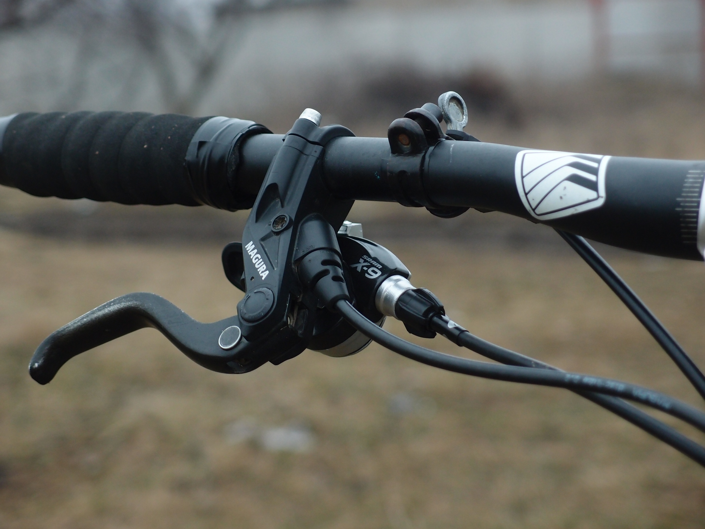

Три. А чё это, у Всяких Приморских, на тогда ещё гейлайтовых «Равинах» есть мачмэйкеры, а у меня нет?!
Решено. Замеряю расстояние по осям у тормозов Magura, оно идентично сраму. Здорово. И из Германий катится вместе с выносом ещё и мачмэйкеры.
Изображение Изображение
Если кто помнит, какой кавардак творился у меня на руле, до этого, тот меня поймет. Навести такой порядок рано или поздно стоило.
На удивление, отторжение Спрамофилских манеток не произошло, а наоборот, вызвало приятные впечатления. Манетки нашёл Sram X9 2х9.
Кассета 11-32 и цепь SLX.

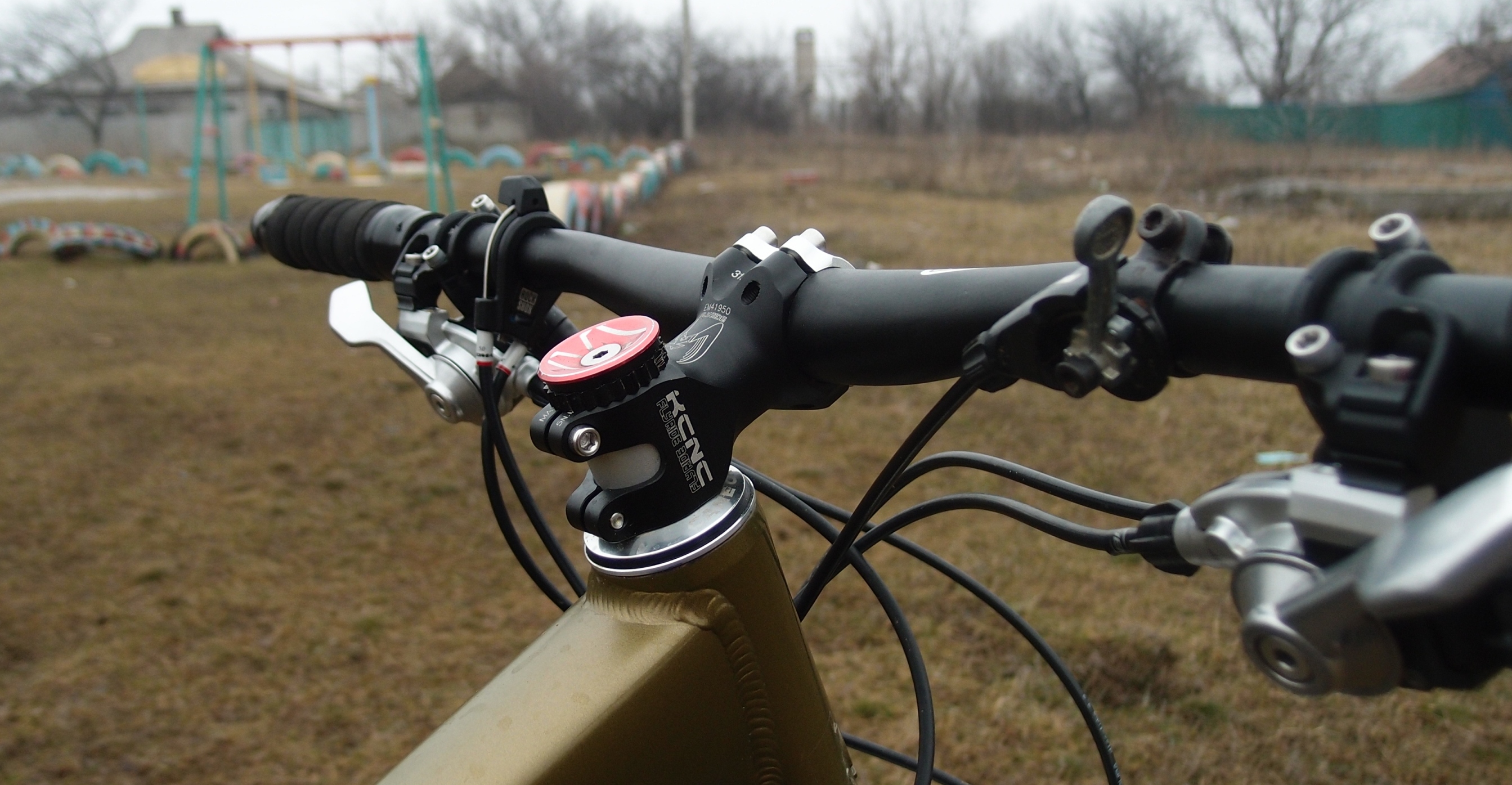

Четыре. «Вкусный вынос» - оказался не на столько вкусным, как хотелось бы.
Угол в 7 градусов, да ещё и в перевёрнутом положении, не прельщали к «Ацкому рубилову». Да и длинна в 80мм - была слегка велика.
По этому, в Германиях был заказан - Один из немногих, религиозно правильных выносов, а именно KCNC. Угол подъема в 5 градусов при правильном положении и длине в 60 мм оправдали мои ожидания.
Подытожим. Вчера прокатившись, основательно удрыстав велик грязью, Я ещё больше Его полюбил.
Впечатления от работы новшеств накапливаю и возможно напишу, для всё той же скромной компании из 6 человек.
Был рад Всех видеть в Теме, до новых встреч.

qweer писал(а):Хто заметил 180мм ротор спереди?
Все отвлеклись на ехидную собаку, какой там ротор :crazy: Но я все же заметил манетку подседела на стальном хомуте и рычагом от какого-то страпона :acute: в связи с чем обещаюсь пошукать в закромах, и если китайские братья не подведут - недельки через две что-нибудь там найти :) Также радует тот факт, что резинка на поршне судя по всему добросовестно трудится, с чем я вас обоих и поздравляю.
Что касается вашей новой болячки срамофилии, то не о ней надо беспокоиться, а об упрямстве вашем. Потому что я уже два года вам говорю, что болячка это приятная весьма :o Ждем теперь писем про муфту и про совместимость такой штуки с манетками, а также про необходимость успокоителя с такой муфтой. Ибо тема остро интересует.
ПС. а аморт с колхозом зафотать не? как всегда самое интересное за кадром блин :(

xbz06ee, к Моему великому сожалению, которое сопутствовало сегоднешнему нервному срыву.. резинка или что там ещё, работать отказалась... :idea:
Я больше не в силах терпеть...
Убейте Меня или Этот дилдак....
Приношу извинения, амортизатор был отфоткан, но в процессе агонии, написания отчёта, забыл залить фотку
ПЖЛСТ отредачил...
Зря начал хвастать.. грех.

О, я дождалась эту фотку с амортом! Конструкция конечно ухоха, но, как говорится, нам шашечки или ехать? Главное чтоб работало))) У меня даже такого нет, а хочетца.
Блин, Саня, ну байк у тебя все приятнее и реально душевнее, я даже собаку не сразу заметила на фоне этого :lol: Я теперь даже не знаю, какой из них душевнее - этот или тот, что в рукаве)))
