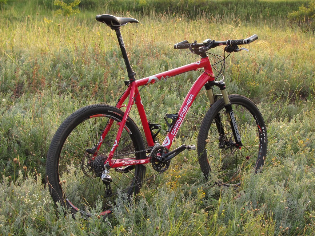

Сообщение #105270 » 29.06.2010 00:54
Назначение велика - покатушки и любительские КК гонки. Ныне со всеми надлежащими почестями уволен в запас :)
Рама: Gary Fisher 21" Gold Series '09
Вилка: RST First Air LO 100mm Suntour Epicon RLD
Тормоза: Shimano XT M775, ротор впереди RT-79, сзади RT-63
Переднее колесо: обод AlexRims DP-17 на втулке Shimano Hone M600
Заднее колесо: обод AlexRims FD-28 на втулке Shimano LX M585
Покрышки: Kenda Small Block 8 John Tomac 2.1 фолдинговая
Камеры: Kenda Maxxis Ultralight
Передний переключатель: Shimano Deore M590, нижний хомут
Задний переключатель: SRAM X.9 2010 средняя лапка
Манетки: SRAM X.7 2006 8sp
Система: Truvativ Firex 2010 38/28
Кассета: Shimano HG-50 11-30
Цепь: Shimano HG-40
Педали: Shimano M540
Руль: FSA XC-280B-OS H660 Zoom HBR-0102 31.8 645 мм
Вынос: FSA OS-190-LX 120mm Truvativ XR 31.8 100 мм 5°
Грипсы: Bontrager SSR
Подседел: Amoeba Borla Amoeba Vitra SP-M210 27.2 400 мм
Хомут: Amoeba Promax под болт
Седло: WTB Silverado Pro
Весит ~12.8 кг с компом и флягодержателем.

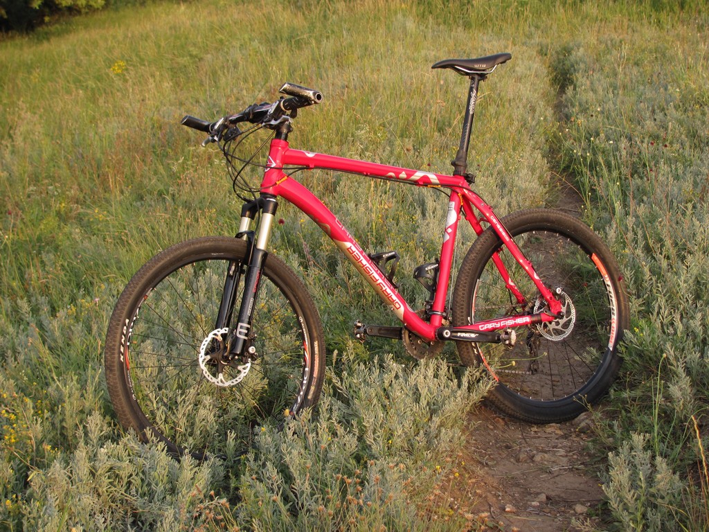

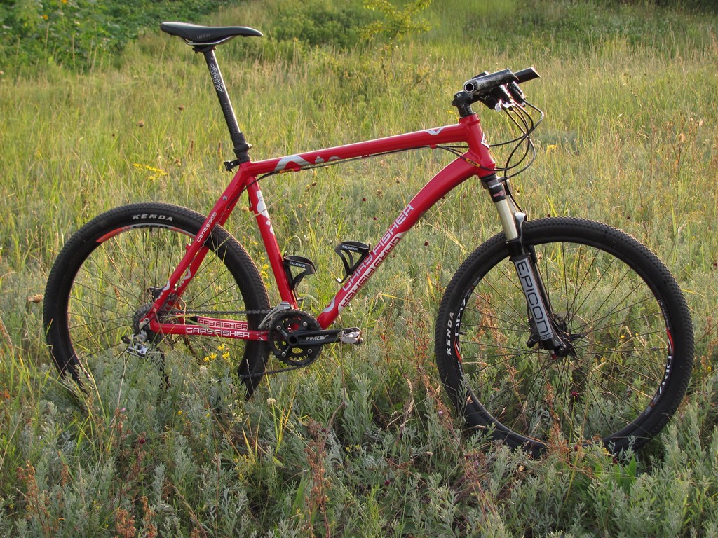

Сообщение #166246 » 18.07.2011 21:46
Как и обещал, скажу пару слов о технической стороне дела, и заодно о причинах замены :)
F1 не устраивала меня в двух моментах. Во-первых, параметр А2С у нее целых 495 мм. Зачем при диаметре ног 30 мм делать их длину 130 при реальном ходе 100, для меня полная загадка. Во-вторых, я чувствовал необходимость в блокировке с руля и готов был пожертвовать парой десятков грамм ради такого дела. И тут как раз подвернулась возможность недорого заменить вилку.
Эпикон под мои требования подошел как нельзя лучше. Манетка блокировки присутствует. Длина вилки А2С составляет обычные для сотки хода 465 мм плюс в конструкции воздушной пружины предусмотрена возможность изменения хода 80/100/120/140 мм, что дает зеленый свет экспериментам с геометрией. Итоговый вес с обрезанным до 235 мм штоком, якорем, тросиком и манеткой оказался равен весу F1 cо штоком 210 мм и составил 1745 г. И наконец, 32-е ноги, IS крепление тормоза и черный цвет)
Первые впечатления. Вес реально порадовал. Я рассчитывал заиметь примерно +100 г, так как был уверен, что каталожные данные завышены, однако Сантур в этом плане оказался вполне честен - заявленный вес соответствует реальности, хотя и без учета 50 г веса манетки (что, впрочем, практика общепринятая и даже логичная при наличии версий без RL). Внешне вилка выглядит очень даже ничего. Дизайн, как по мне, весьма неплох. Деколи под лаком, аккуратная покраска (на F1 с внутренней поверхности гориллы в районе пыльников проглядывала грунтовка), пластиковые детали хорошо подогнаны и без изъянов. Порадовала плоская горилла, на которой с обратной стороны нет углублений, в которые вечно набивается грязь, и симпатичная красная крутилка отскока. А вот крепеж гидролинии сзади штанины совсем не доставил, пришлось колхозить со стяжками. В 2011 году этот момент пофиксили и крепление находится там, где и должно быть - спереди, но меня это не греет...
Тест-драйв. Позитивные изменения проявились после первых же 10 кил по байку, и после первой тысячи впечатления остались сугубо положительные. Вилка в целом работает не хуже F1, хотя характер работы у нее совершенно иной. Подобно Marzocchi 44, из-за большого объема воздушной камеры ход очень линейный, недокачанную вилку довольно легко пробить резким толчком. При правильном давлении охотно работает на весь ход, причем весьма уверенно и прогнозируемо. Мелочь жрет не так хорошо, как F1, ощущения плюшевости нет, однако о каком-либо дискомфорте речь не идет. Впрочем, пока в штанах нет масла, окончательные выводы делать рано. Диапазон регулировки отскока достаточен, однако по сравнению с F1 смещен в сторону более быстрого. Торсионка заметно выше, чем у F1. Манетка блокировки однозначно рульная штука. Отмечу интересную работу локаута - он не блокирует вилку наглухо, а лишь сильно замедляет компрессию. В итоге раскачки при ломежке стоя в подъем нет, но внезапные крупные препятствия вилка смягчает. Отсутствие ощущения ригида (ну, до известной степени конечно) поначалу слегка напрягало, особенно на асфальте, но после интенсивных поездок по грунтам я оценил всю прелесть этого решения. И наконец, самое главное - за счет меньшей на 3 см А2С и как следствие увеличения угла рулевой подъемы едутся гораздо приятнее, я даже стал сомневаться в необходимости уменьшения хода до 80 мм.
А вот эксплуатация оказалась немного геморной. Во-первых, поверхность штанов глянцевая и ней видны малейшие коцки и царапинки, а во-вторых, кромка пыльников имеет клиновидную форму и верхней частью не прилегает к ноге. В этот зазор постоянно набивается грязь, которую неудобно оттуда вычищать. На F1 пыльники сделаны гораздо умнее, там грязь срезается острой кромкой и сразу же скатывается с конусовидного пыльника. Впрочем, и эта система со своей работой справляется хорошо - в моей старой XC-PRO Е-ТА, на которой дела обстоят точно так же, грязи не было никогда, хотя видела она ее предостаточно.
В целом зачет) Первое ТО не за горами, так что дали буде :)

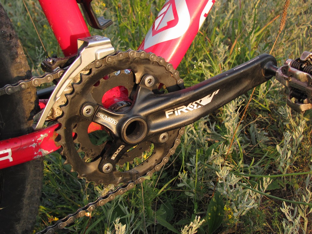

qweer, дабло колхозо грандиозо :) отъявленный самопал, разве что с бонками не стал извращаться и поставил укороченные.
А получилось это чудище так. Покупать нормальный дабл типа Х9 наобум как-то стремало - хотелось изучить этот вопрос поподробнее, прежде чем вваливать бабки. А тут вдруг на ригид понадобились шатуны, звезды на которые уже имелись, поэтому я решил купить туринговую систему 48/38/28 и перекинуть меньшие звезды на байк. Так как новая система была шимановская, то пришлось немного пожужжать над звездами дремелем. В итоге веса я не особо выиграл (около 90 г), зато расчет стал гораздо удобнее. О переднем переклюке я уже почти забыл)) По асфальту 38Т хватает вполне (по сравнению с триплом я лишился только передачи 44-11), по байку так тем более, а вот насчет 28Т пока не уверен. Вроде бы пока все нормально, но сомнения немного гложут - а хватит ли здоровья выкрутить 28-30 в какой-нибудь ипический торч круге этак на пятом-шестом?
И да, подседел тоже пал жертвой апгрейдошизии. Теперь на обоих велосипедах подседелы без оффсета и я не мучаюсь с перестановками. А еще из обновок подседельный хомут под болт и камеры Maxxis Ultralight :)

xbz06ee, у меня тоже сейчас предстоит замена большой и средней звезды на системе, вот подумываю о таком же колхозе. Вот только передний переклюк Е-типа ниже не опустится :(

Почему бы и нет? Прикинь, какие передачи ты не используешь, просчитай передаточные соотношения для трипла и дабла и все станет ясно. В моем случае диапазон сузился с 44-11/22-30 до 44-12/22-23, и меня это вполне устраивает - в прошлом году минимальная передача, которую я использовал в гонке, была 32-30.
А преимуществ у дабла вижу предостаточно:
  • отсутствие необходимости частого переключения спереди. Это экономит время и снижает риск потерять цепь при переключении под нагрузкой или на расколбасе
  • более равномерный износ кассеты
  • меньший перекос цепи (на правильном дабле, где звезды смещены от каретки)
  • увеличенный дорожный просвет
  • меньший вес
  • есть мнение, что при одинаковом передаточном соотношении эффективнее будет меньшая звезда спереди за счет увеличения расстояния между точкой приложения усилия (педаль) и точкой передачи его на цепь (зубья звезды). Не знаю, насколько это верно, так как физика не моя стихия. Ждем Bars'а с пояснениями!

xbz06ee, разве у того же труватива нет ничего попроще Х9 и с 38-28? например http://bikeshop.com.ua/product_info.php ... ts_id=2294 это
И еще такой вопрос, х9 кажется под десятириковую цепь, а девятериковая прокатит?
Сообщение #166849 » 21.07.2011 15:25
Велорадиатор, а труватив это типа не срам))))
Сообщение #166852 » 21.07.2011 15:42
Bruce, поэтому я и написал "у того же "
xbz06ee, на той системе что я предложил 36-24... Не то. А если на любую систему купить звезды 38 28 (на тот же Firex в твоем случае ) все равно дешевле Х9 выйдет, звезды гривен в 500 обойдутся если систему покупать (в моем случае) то еще плюс 1000, можно и дешевле, вот и получается эконом вариант...
Сообщение #166854 » 21.07.2011 15:50
Велорадиатор, да, на стайло 2.2 расчет 36-24, а у Х9 39-26. И потом, зацени как они выглядят :) А насчет совместимости можно не переживать, относительно систем это не более чем маркетинговый ход имхо. Если интересно, покури это
Про эконом вариант в общем-то все верно. Файрекс можно взять в районе 700 гривен плюс 300 туринговая система-донор, а потом еще продать звезды 44/32/22 и 48. Можно и отдельно звезды взять, например тут, а можно взять туринговую М590, правда там расчет 36/26 получится. Но когда речь идет о топовых группах, экономия уже не при делах))
