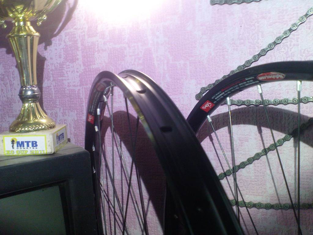

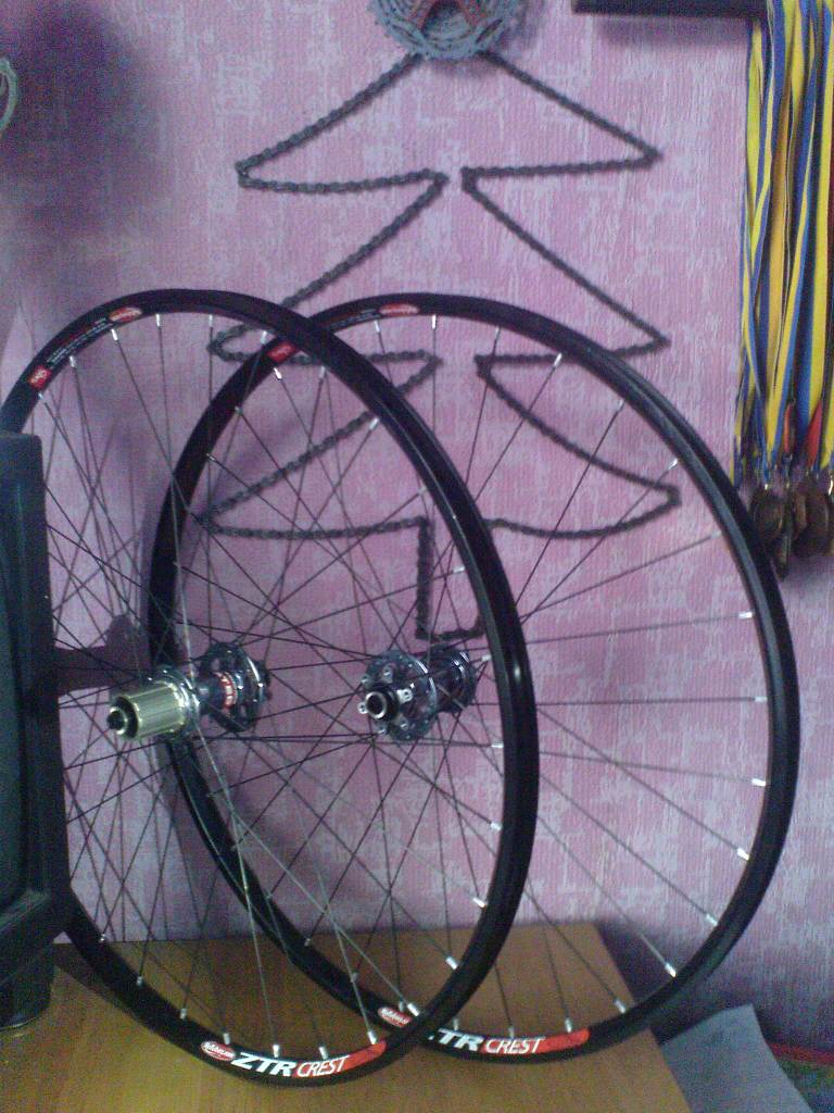

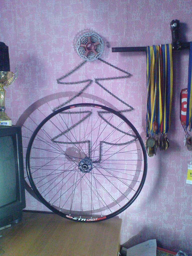

для желающих попускать слюнки - получите :)
Сообщение #189162 » 08.01.2012 21:01
Я вижу уже кассетка 990-стая засверкала на горизонте :) ?
Крутые колеса.
Если не секрет в какую сумму обошлись?
Сообщение #189163 » 08.01.2012 21:12
Велорадиатор, то убитая кассета Срам 990 11-34 с пробегом около 10 тыс, из них последние 4.5 тыс. км - на одной цепи bezbash . Снята после Боярки-11. Используется для декорирования интерьера :crazy:
Новая будет скорее всего 11-32, выбираю между тем же 990 и ХТ.
Кстати - там ещё карбоновый руль на стене висит :oops:
Колёса обошлись... ну в общем как бы на форумах не принято такое обсуждать :) . Дешевле заводских вилсетов весом 1700-1800 грамм :D

Сообщение #189173 » 08.01.2012 22:30
kolianchik,
Хороший подарок на НГ. :o По поводу легкий колес сам задумался, буду ближе к весне собирать на крестах и спицах дт суперкомп.
Сообщение #189174 » 08.01.2012 22:57
VL, я уже тоже задумался о лёгких колёсах :crazy: :secret
Сообщение #189178 » 08.01.2012 23:23
kolianchik, если Вы ожидали :pray: , то тут такого я Вам не могу сделать :)
Вот если 355+sapim cx-ray or sapim supersroke+dt 190 вот отогда готов даже огород вскопать

Кстати - сегодня купил самую нужную вещь велосипедиста - весы :D . сразу же взвесил всё, что подвернулось под руку :oops:
Колёса новые - переднее 608, заднее 757 грамм, пара 1365 грамм :roll:
Эксцентрики Новатек - 112 грамм пара, Шимано - 114
Флиппер из скотча в два слоя на один обод - 2 грамма :crazy:
Покрышки - Максис Флайвейт - 327, Конти Твистер - 387, Рокет Рон 2.1 - 409, Максис медуза 1.55 - 421
Тиога Ред Феникс про 2.0 - 550, Невегал 2.35 стик-е фолдинг - 775.
Камеры. Максис флайвейт 10 латок 105 грамм, обычные камеры CST преста 202, шредер 197

kolianchik, фото весов , дай хоть порадоватьсо за другана :)
после сообщения точного веса колёс(пусть возьмём даже погрешность в 10 грамм ) - мои с тобой рассуждения по поводу диск вс ви абстрогировались :facepalm:
ещё раз раз - рад за тебя :friends:

kolianchik, переднее колесо лайток. Похоже обод зяметно легче заявленных 340гр. Мои потяжелее будут, олимпики по 357-358гр. Спицы 2-1.5-2 или 1.8-1.5-1.8?
xorg
Сообщения: 21
Зарегистрирован: 16.06.2011
Откуда: Харьков
Вел: scott
Сообщение #189461 » 12.01.2012 22:01
xorg, спицы 2-1.5-2, ниппеля алюминий 12 мм

Колёса при повторном взвешивании показали 606 грамм переднее и 750 заднее :? , то есть на 10 грамм меньше, как так не знаю...
Сообщение #189473 » 13.01.2012 00:05
У тебя заднее весит как мое переднее :roll:
