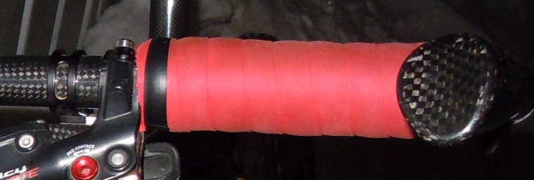

А чем торцы фиксируете? Держится надежно?

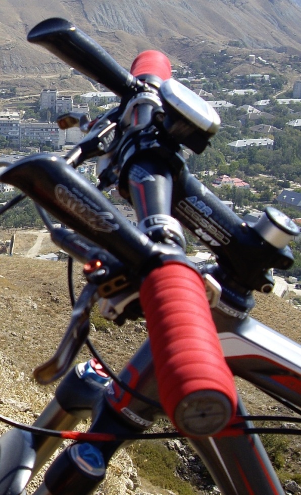

XTRECH писал(а):А чем торцы фиксируете? Держится надежно?
у меня в комплекте кусок черной изоляции, держится хорошо. Вот так было летом...

потом переставил рога...

Сообщение #139886 » 02.03.2011 01:01
Royalfish писал(а): кусок черной изоляции...
Я так понял, простая изолента!?

Сообщение #139889 » 02.03.2011 01:09
да, очень похожа на нее, только не тянется. думаю вполне пойдет и простая. еще и под цвет обмотки если взять.
Сообщение #139897 » 02.03.2011 02:52
Советую торец посадить на клей чтобы со временем не разматывалась обмотка. У самого вместо грипс обмотка шоссейная Sram SuperCork в 2 слоя.
