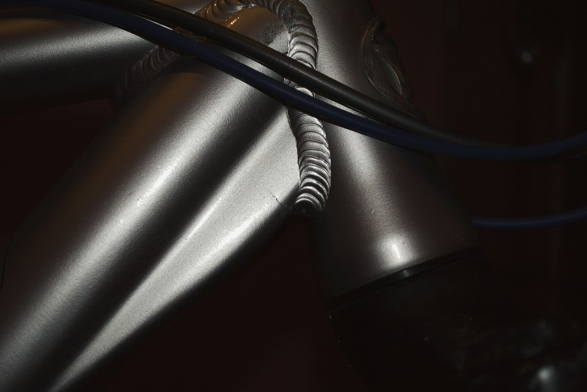

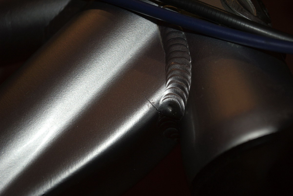

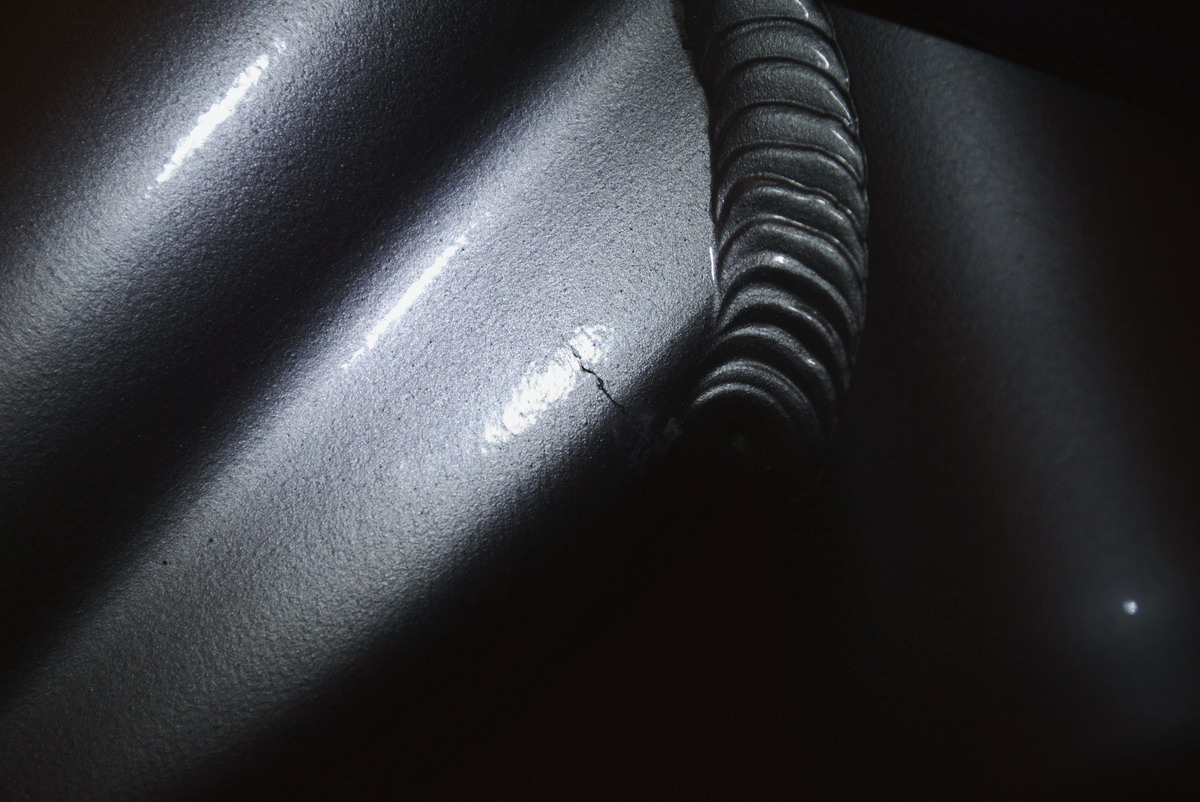

Antofiy писал(а):Сегодня после катания в дожди мыл коня и с ужасом для себя обнаружил трещину возле шва рулевого стакана... :( Подскажите, варить наверное смысла нет?
Сваренные рамы на заводе закаливают в печах дабы снять напряжение сварочных швов. В обратнoм порядке процедуру в гаражных условиях не выполнить, то есть отпустить раму и после сварки снова закалить, к примеру неприятность с рамой qweer, после приварки косынки пошла трещина далее. Сварка не даст 100% гарантию от распространения трещины.
Сообщение #198183 » 25.03.2012 20:45
VL, достаточно много случаев, когда заваренная рама продолжает жить и довольно долго. причем есть даже полностью кастомные, сваренные с нуля в гаражных условиях и ныне вполне себе живые
Сообщение #198185 » 25.03.2012 20:48
вот фото. насколько безопасно ездить с таким?

Весьма небезопасно. Трещина будет прогрессировать и наконец в самый подходящий момент оторвется стакан со всеми вытекающими, а точнее вылетающими и жестко приземляющимися...
Засверли тонким сверлом концы трещины, чтобы не расползалась, и ищи сварщика. вот в помощь

Трещину можно остановить, просверлив в конце нее дырку. В передаче про авиакатастрофы узнал об этом.

Только сварщик пусть на малом токе варит. просто скажи ему это-он поймёт.
варили раму на большом. поэтому такой напряг возле шва. после этого термообработка данной рамы не проводилась и напряг возле шва не снимался. Результат видите
