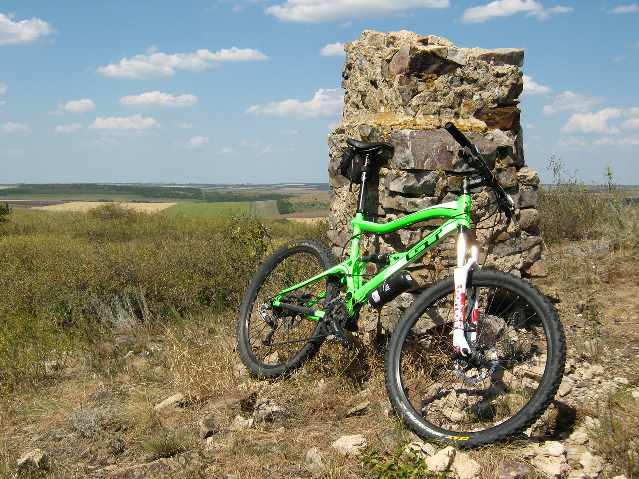

ПС. Кто-то спрашивал, зачем такой велик в наших степях. А вот зачем:

xbz06ee писал(а):ПС. Кто-то спрашивал, зачем такой велик в наших степях. А вот зачем:
да, только к сожалению мест таких вблизи Донецка , как говорится , на пальцах одной руки пересчитать можно... :)
PS. кстати. где то? на Крынке?

Ленс Армстронг, Енакиево, Волынцевское вдхр. от Донецка - полтора часа езды на железке :)
