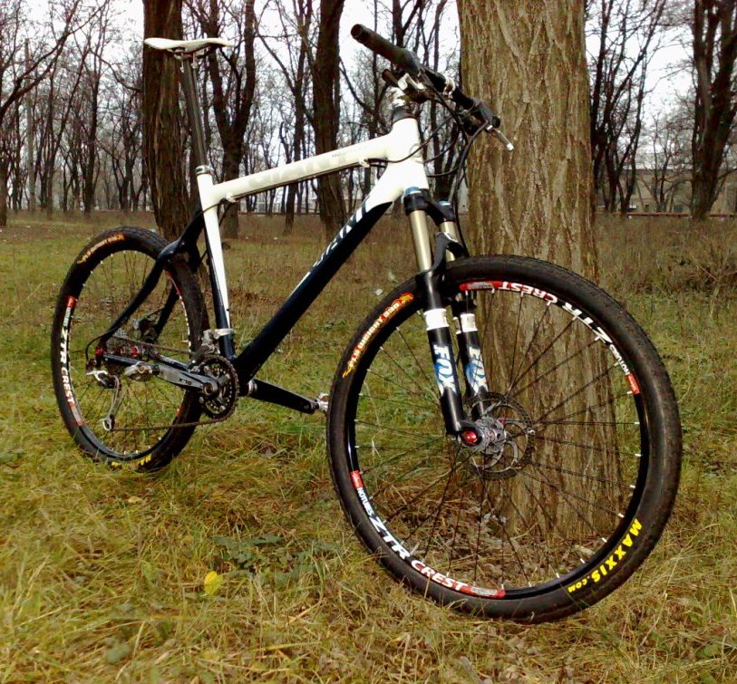

Написал вот темку о том как залез во внутрь колес своих
Экскурс по безкамерке
Залез для чего, для того чтобы возможно узнак какого, вел всё тяжелеет :)
А так же для попытки поставить Флайвэйт безкамерно, что у меня даже с помощью компрессора не удалось.
По факту я слегка подпилил , слегка подкупил,слегка считерил, но всё никак не могу выйти из придела в 9000грамм :pardon
Ничего есть ещё пара вариантиков :)
Поставил вместо безкамирки Рокетрона и Райсинг Ральфа камерно Максис флайвэйт.
Ощущуния bezbash , абы цэпь не порвать с таким резким стартом...
Поставил седло вместо Selle Italia slr xp - Selle Italia slr kit carbonio
Обьективно мягче.
А так же поработал дрелькой и надфилем над хомутиком и проставкой с 27.2мм на 30.9мм
Нов есы как и Excel невозмутимы и показывают 9040грамм
Взвесил более подробно:
Рама + проставка рулевой Gaint Xtc Composit________ 1369
Вилка Fox F100 RL(c ромашкой) _________ 1656
Хомутик подсидельный Аmoeba (tuned) ________ 14
Обода ZTR Chrest + Лента Stans
Втулки Novatec
Спицы,нипеля Dt Swiss Revolution 2-1.5-2______ 1394
Покрышки Maxxis fly Weight 330 __________ 649
Педали Shimano PDM-540 _______ 349
Система Shimano SLX(26-36)______ 794
Цепь Shimano HG-53(дабл) _____249
Касета Shimano Deore XT ______ 262
Рулевая +Крышка(Tuned) Amoeba ______ 80
Передний Суппорт Shimano Deore LX _______ 168
Задний Суппорт Shimano Deore XT ________ 226
Манетки Shimano SLX _________245
Руль KCNC SC Bone ______ 133
Вынос Руля Kls Race _____ 115
Грипсы+затычки Обмотка _______ 11
Тормоза Shimano XTR 975 70мм+1265мм ______ 477
Ротора Formula Standart Lightwaight 160mm + болтики _______ 199
Седло Selle Italia SLR Kit Carbonio ________ 135
Подседельный штырь Garbaruk ________ 149
Камеры Continental Supersonic _______ 207
Эксцентрики Aest ________ 48
Pубашки/троса Shimano _______ 95
Проставка _______ 20
Спэйсер Amoeba _________ 3
Вес велесипеда __________ 9047
Сообщение #233407 » 10.12.2012 14:42
Хороший вес для такой комплектации. Только формулу не расплющивает верхняя шима в пластилин при торможении?

Сообщение #233432 » 10.12.2012 19:35
petrol, ротора Формула даже топовая Магура не сплющивает :) Да и как их может расплющить, это же обычные ротора, пусть и облегченные, но без ахтунга типа КЦНЦ или ФРМ. Тем более, что на лёгком велосипеде и лёгких колёсах требуется намного меньшее тормозное усилие.
qweer, для облегчения "чисто ради взвесить" можно было оторвать стенсовский флиппер (8г на колесо) - и намотать скотч (2г) или вообще просто оторвать и ставить так (0г) - я месяцами без флиппера езжу :crazy: Ещё 6-7 грамм - это 3 лишних болтика в заднем роторе. Примерно 2-3 грамма - это наклейки на каждом ободе.
Ну или поставить правильные педали, в которых к тому же шип не болтается внутри ;) - это минус 50 грамм при использовании самых простых Кренков
