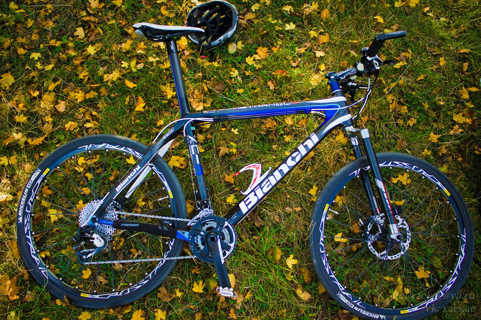

Рама Bianchi Methanol SL 21'
Вилка PRO XCR
Трансмиссия Sram X9 2x10
Тормоза Avid Elixir CR (180/160)
Колеса Mavic CrossTrail 2011
Резина Michelin xcr road pro 26x1.4
Руль Ritchey WCS
Вынос FSA SLK
Сиденье Fizik Tundra
Вес в сборе 9,1 кг.
Поствил обратно родную вилку Magura Durin R100 2011, сидушку San Marco Aspide Racing Team, новые колёсики DT Swiss Tricon
Веса пока нет (жду новую кассету)

Классный байк.
А амо-вилка и злая резина там подразумевается, на лето? А то грустно как-то...

Это в "асфальтной" версии, на запас есть Магура Дюрин

ух какой ядок :) хватает 2*10 по асфальту? (какой там кстати расчет на системе)

угумс, поскребу по сусекам. вот фото получше от человека-затвора voyou

А где маньячество? Любой хороший карбоновый байк с риггижной вилкой будет так весить, а некоторые и меньше... Если под "правильным" ты подразумеваешь именно вилку, то я не согласен.

Классный вел, пестренький такой. Но я солидарен с Велорадиатором, не боевой. Вот хоть бей не понимаю зачем из мтб делать ригид :( Слики только для прикатки да и хрен с ними со сликами, не такие у нас и ровные асфальты чтобы на жесткой вилке катать:)

Расчет маловат. перед 42/28 зад 12/36... Больше 55 км/ч не едет :crazy:

+1, только если не собираешь крайне бюджетный вел на мтб раме, тут явно не тот случай. Возможно я чего-то не понимаю но на КК велике должна быть аммо вилка и зубастые покры.
Baton писал(а):не такие у нас и ровные асфальты чтобы на жесткой вилке катать:)
после того как на шоссейнике проехал 50 км, меня на горный вел по асфальту не загонишь.

Я на передаче 42/11 ехал 60 и мне не казалось что это придел, просто здоровья не хватало крутить быстрее, ноги закипали :hear

Велосипед хороший :o . Повторюсь - велосипед хороший, но это не байк в моём понимании этого слова. Всё дело в резине.
И ещё - Ну зачем при такой резине кассета 12-36??? :? 11-32 или вообще шоссейная 11-27 была бы в самый раз.
Мне кажется, или рама немного маловата? Это заметно по высоте седла, количеству проставочных колец на вилке и почти вертикальным тормозным ручкам

Кассета действительно большая, но она шла в стоке, я её не выбирал. Хочу 11-32 или меньше. Рост у меня 193. Рама если и маловата, то больше не бывает, в этой линейке это максимум.
По вилки: у меня есть дюрин, но... большую часть езжу по асфальту, зачем тягать с собой амо вилку даже по плохому асфальту?
Почему не шоссе? - Шоссе это другое, отдельная, другая филосифия... Кто в теме тот поймет.

11 и 12 - это большая разница в данной ситуации.
У меня были концы 44/11 и 48/11 - там едет)))

birola, вел :o катать и катать! Резина, на мой взгляд, та, что нужно с такой вилкой! От амо вилки на асфальте толку нет, если большую часть ездишь по асфальту , также как и от сликов на грунтах с амо вилкой :crazy:
