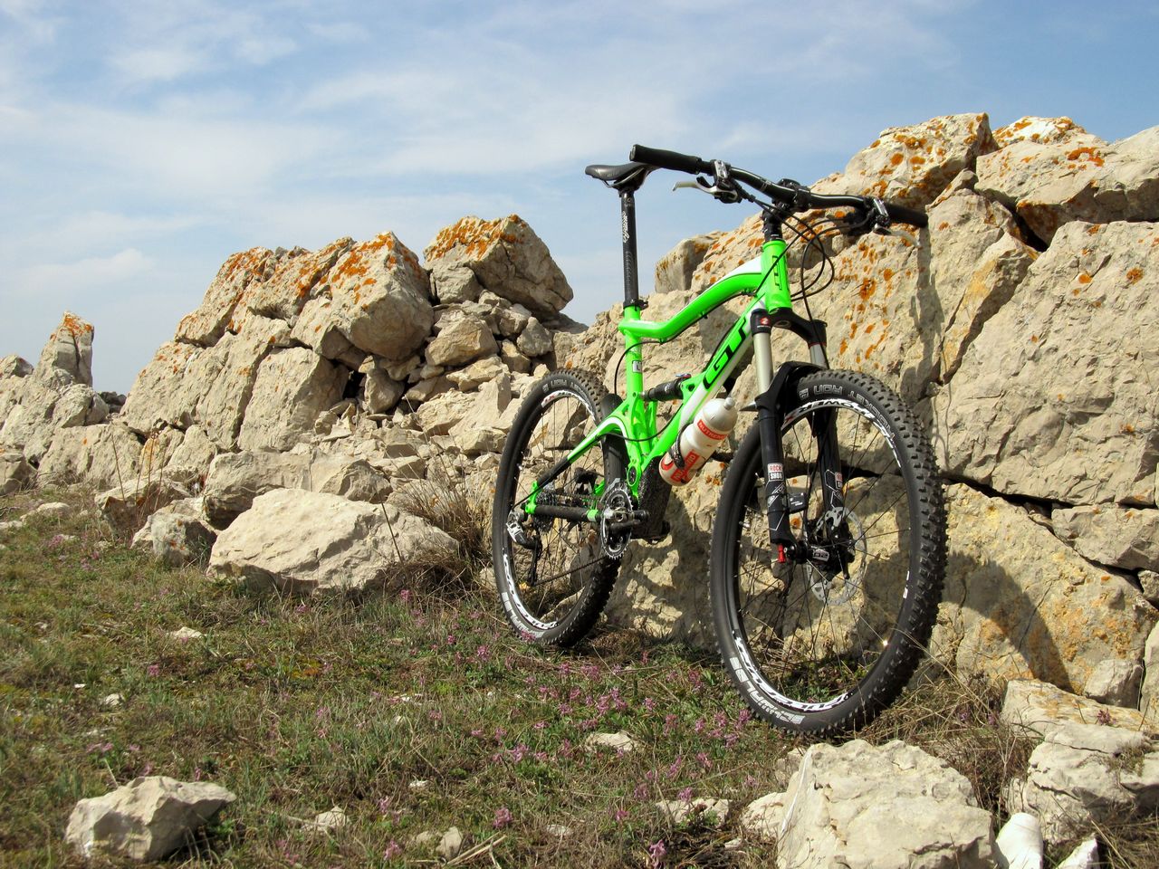

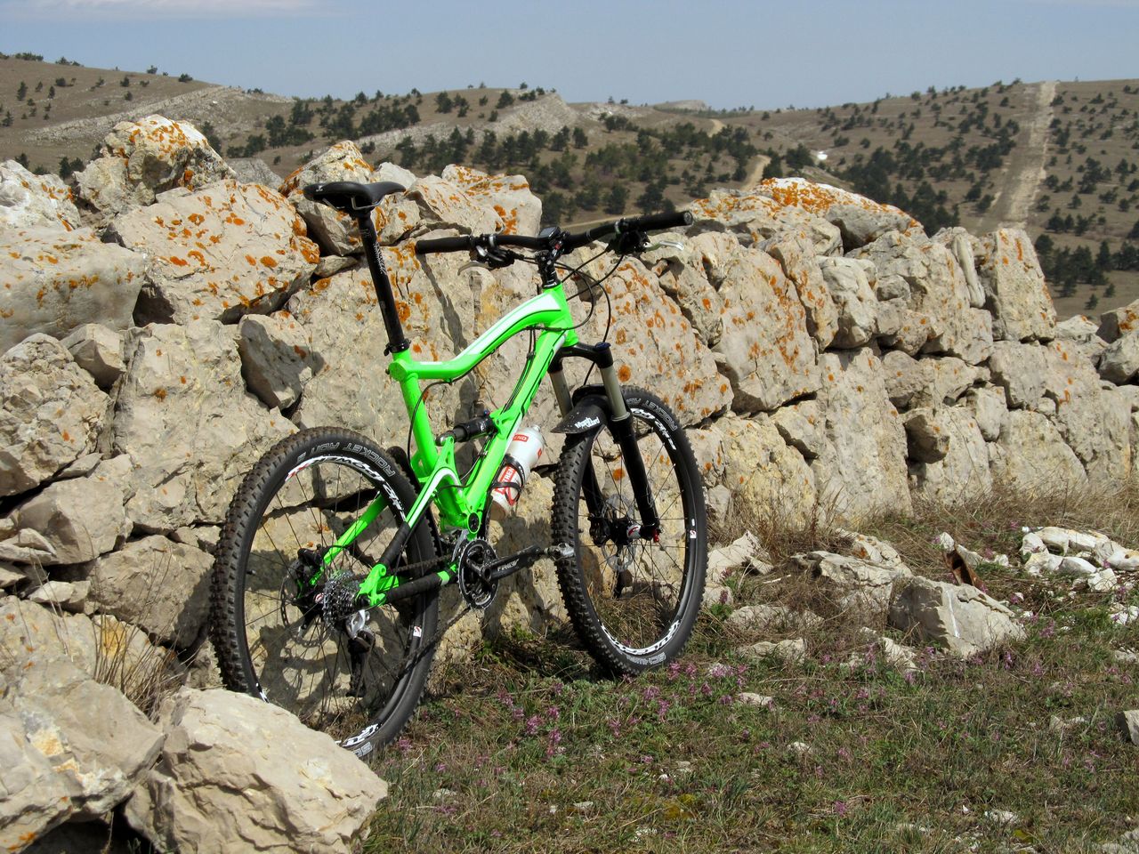

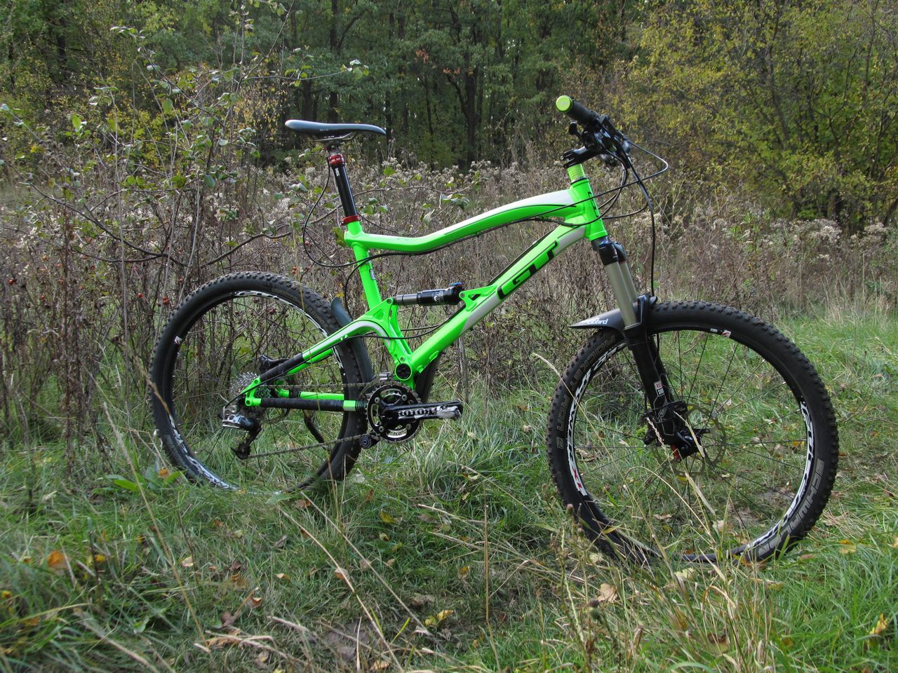

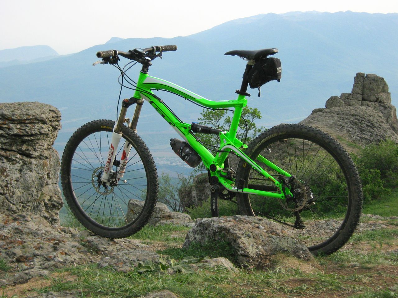

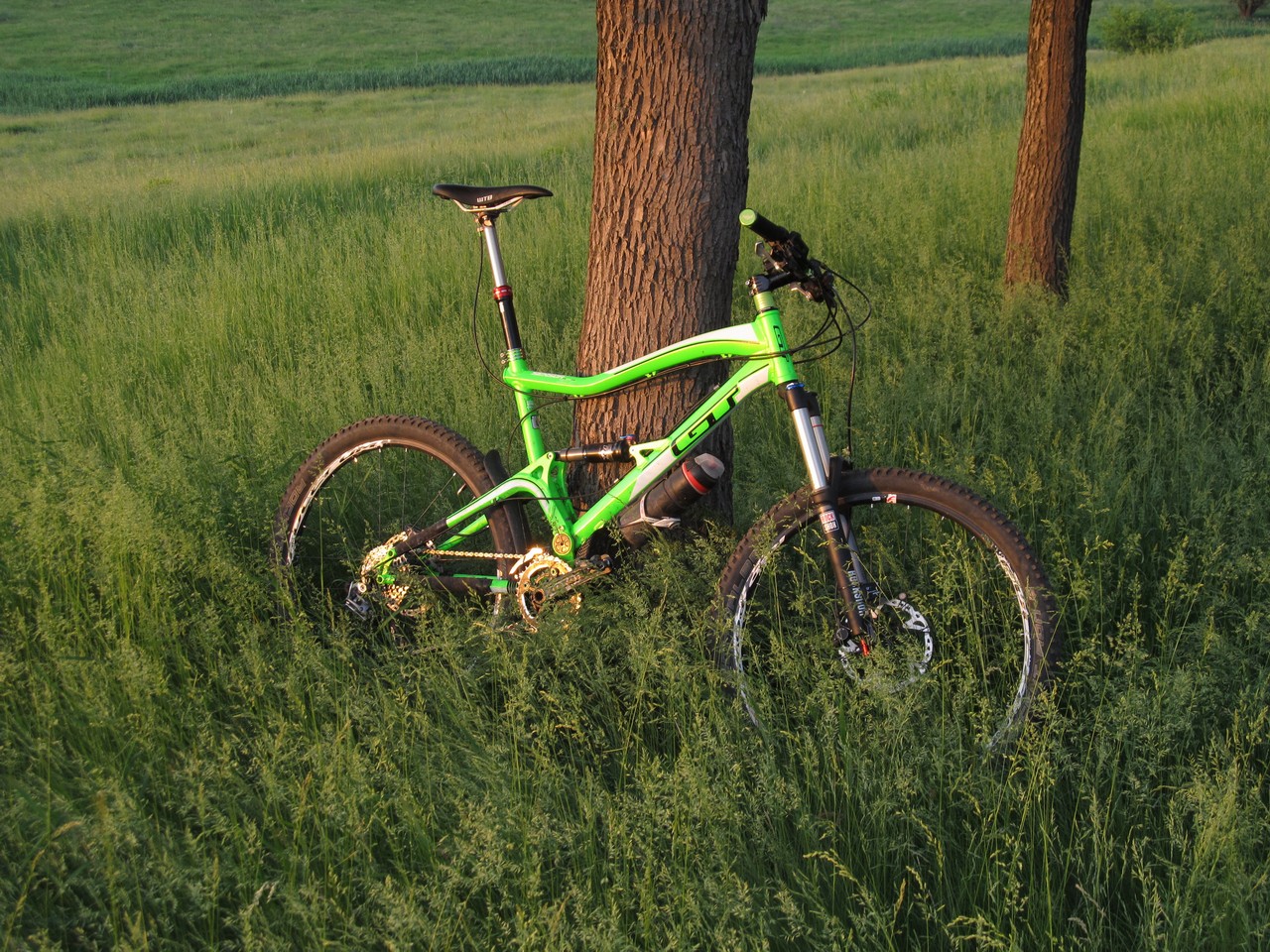

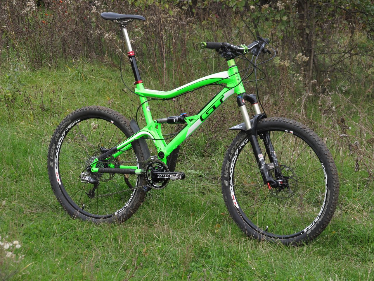

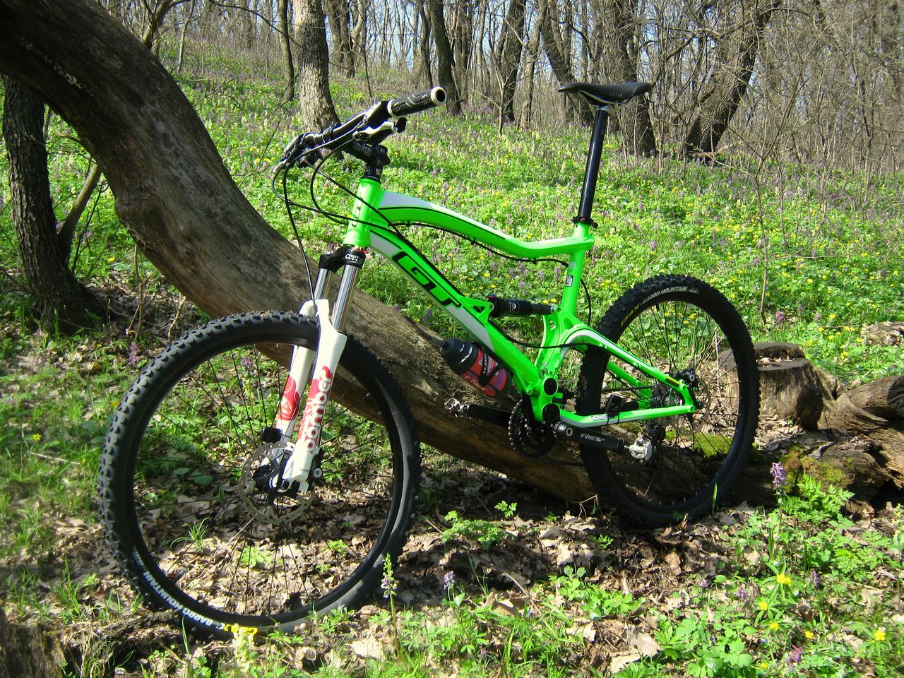

Сообщение #202236 » 16.04.2012 20:37
Рама: GT Sensor 2.0 2011 green lime, Alu 6061, подвеска i-Drive, 120 мм хода
Рулевая: FSA интегрированная 36°
Аморт: Fox Float CTD 7.5x2.0" (190х51)
Вилка: RS Sektor, Мotion Сontrol RCT3/Dual Position Coil 120-150 мм
Тормоза: Shimano XT M775 с ручками Zee M640 rev.B
Роторы: Shimano XT RT-76 180/180
Колеса: Fulcrum Red Power XL 2013, RS Maxle QR15/DT RWS 10
Покрышки: Schwalbe Rocket Ron Evo 2.25 бескамерно
Передний переключатель: SRAM X.7 нижний хомут
Задний переключатель: SRAM X.9 средняя лапка
Манетки: SRAM X.7 8sp алю рычаги
Шатуны: Rotor 3D XC3, алю звезды Cycledesign 38Т/Truvativ 24T, бонки KCNC
Каретка: Acros A-BB MT
Успокоитель: Blackspire Stinger
Кассета: Shimano HG-51 11-32
Цепь: KMC Z72
Педали: Shimano XTR M970
Руль: Cannondale C2 riser 31.8, 680 мм, 20 мм подъем
Вынос: Superstar Zephir Pro 31.8 90 мм
Грипсы: SRAM Lock-on Foam
Подседел: Kind Shock i950 385/125 с манеткой Marzocchi
Хомут: Orbea Components
Седло: WTB Silverado Race SL
Троса: Jagwire тефлон
Рубашки: Jagwire c пыльниками Quaxar
Комп: Echowell A2
Вес ~13.5
Муки выбора
Первые впечатления
ПС. Любителям угадывать вес - угадайте вес голой рамы :)

Сообщение #202238 » 16.04.2012 20:39
ядок :o
Сообщение #202240 » 16.04.2012 20:52
xbz06ee, :o
Дайте я угадаю :lol: Вес рамы с амортом - 3 кг +- 150 грамм :) Весь байк - 14.2-14.3кг :P
Сообщение #202241 » 16.04.2012 21:15
3 кг с копейками. :) Цвет порадовал. :beer:

Сообщение #202266 » 16.04.2012 22:59
Класс. класс класс :o Поздравляю сдвухсосисом, отличный аппарат.

Колянчик, насчет рамы все верно. 2800 без аморта. а вот весь вел вряд ли дойдет до 14 по моим подсчетам. Хотя мне еще никогда не было так побоку на вес, как сейчас :beer:

Сообщение #202281 » 16.04.2012 23:41
Крутая тачка.
Всетаки подвес это хорошо :o Может тяжеловат но есть куда облегчать и в своей среде он будет дъявольски быстр.
Вилка мабуть тоже тяжелая, не планируешь сменить на что-нибудь алюминиевоногое, и с ходом не более 120?
Ну и колеса сюда 1500-1600г
ПС У меня уже почти готова трасса как раз для этого коня. :secret
Сообщение #202285 » 16.04.2012 23:47
И еще одно забыл спросить, такое расположение фляги не смущает?
Онаж будет вся в грязюке...
Сообщение #202291 » 17.04.2012 00:05
Велорадиатор, вилка весит 1650. взвешивал сам. ноги у нее не сталь, а покрытый никелем алюминий, и ход изменяемый от 100 до 140. ахтунговые колеса ставить не буду, неохота труситься над ними. но эти да, надо менять. три года убиваю и все никак не убьются, сцуки :lol:

Сообщение #202299 » 17.04.2012 01:12
Как тебе резна? Внешне, мне давно понравились , наверно бока цепкие, на рыхлом и на траве тоже...
Сколько весят ?
Сообщение #202318 » 17.04.2012 08:48
Резину такую я уже когда-то катал один сезон. Гребет зачетно, в торчках чувствуешь себя уверенно, при этом накат у нее лучше ожидаемого. Правда, я тогда качал побольше, а с нынешними 30 psi особенного наката нет. Ну от такой резины не вижу смысла его ждать :) На траверсах нормально, боковые шипы держат хорошо, однако есть один нюанс - если они все же срываются, то этот момент совершенно непредсказуем. Хотя возникает такая ситуация редко. Песок нормально, а по траве не ахти (правда протектор уже был хорошо подубит). Износостойкость отличная, те прошли 5000+ и до меня еще около тыщи. Весят 700 с копейками, при этом проколоустойчивость 10 из 10 - я на спор давил ими пивные бутылки. За весь пробег было 3-4 прокола уже в полысевшем виде, остальное все недолеты

Сообщение #202329 » 17.04.2012 09:17
Ну а сколько весит сейчас весь велосипед? По моим скромным расчетам тут даже не меняя колеса (хотя с них конечно надо начинать) можно от килограма избавится и не слишком дорогого, А если еще и покрышки для гонок другие то єто еще минус 500г
Мне кажется в гоночной комплектухе он может быть на 2 кг меньше чем сейчас. И это без всяких вейтвиннерских извратов.

Сообщение #202332 » 17.04.2012 09:25
Велорадиатор, сколько весит не знаю и если честно, не хочу знать. но, спешл фо ю, пойду одолжу весы у другана :) А ты озвучь свои расчеты по весу, пожалуйста - как можно избавиться от килограмма, не меняя колес и покрышек и какой должен быть гоночный сетап
Сообщение #202339 » 17.04.2012 10:08
На палкакх (включая руль) и седле 300-350г На звездах системы и касете (и манетках 100-120 грипшифты) -200г, на педальках 100г. На дисках грамм 100г (но правда с учетом перехода на 6 болтов а это после замены колес...) ну и на камерах еще грамм 60 :) Ну ладна без замены резины кг не получится ... Но грамм 800-900 можно. Это все приблезительно я же не знаю точного веса твоих запчастей.
Под гоночным сетапом я подразумивал все самое легкое и эффективное. Легкие колеса с легкой резиной. И трансмиссией, для сурового рельефа. Тоесть малую звезду на системе поменьше ,и кассету 9 ск :)
О безкамерке не думал?
