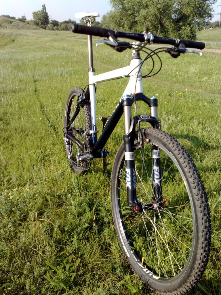

Приветствую.
Эволюционируя, человек пришел к тому, что ходить пешком как бы медленно и пришло в наш мир колесо, с ним пришло огромное количество инноваций, механизмов, аппаратов.
Человек ещё подумал и решив что одно колесо неплохо, а два - вообще гармония, да если их ещё и палкой соединить, да сидельце привинтить… вот мы и получили первый самокат :)
Деревянное колесо как бы хорошо, но мелкие вибрации … :crazy: Почему бы не кинуть резину, стальные ободья да ещё и цепной привод, чтоб лапти об мостовую не стирать.
Получаем вел! Мой скажем первый МТВ ашанчик, не без участия эволюции и Отче Фишера.
Ашан весело, но тяжело и мало-функционально, да уже тогда, в 10-12 лет Я понимал, что вел должен быть лёгким.
Алюминий – гонки, понеслось. Лидер, Фишер Старший, Вот только недавно Фишер Младший уже с применением технологичного алюминия и Углеволокна.
И вот, Углеволокно, кто это? Что это? Закрутилось!
Как сказал бы типичный посетитель моей работы – «Карбон – это ж тряпка в эпоксидке, как за неё можно платить такие деньги и тем более на ней ездить?» :mujik
К чему всё это. Я нахожусь в поиске того, что будет меня удовлетворять в большей части на определённом промежутке времени, следовать критериям и требованиям.
Фишер Биг Сар меня устраивал и устраивает, но… почему бы и нет.
К Этому я шел не менее 4 лет, и когда представилась возможность и рама мне импонировала, был сделан шаг вперёд.
Вашему вниманию Байк с привычным обвесом на карбоновой раме Giant XTC Compositе
Рама + проставка,пивоты Giant XTC Compositе_______1364
Вилка Fox F100 RL(c ромашкой)_______________ 1656
Хомутик подсидельный stock _________________ 30
Обода Alexrims XT16 + Alexrims Ace 17___________ 859
Втулки Novatec ________________________ 418
Спицы,нипеля Sapim race + Mach Inox pro________443
Покрышки Maxxis Fly Weight_______________ 649
Педали Shimano PDM-540________________ 350
Система Shimano SLX(26-36)____________ 794
Цепь Shimano HG-53________________________ 272
Касета Shimano Deore XT _____________ 262
Рулевая+Крышка(Tuned) Amoeba _________________ 80
Передний Суппорт Shimano Deore LX_________168
Задний Суппорт Shimano Deore XT_______226
Манетки Shimano SLX_________________ 245
Руль KCNC SC Bone (600мм) _________________133
Вынос Руля Kls Race (90мм) _________ 115
Грипсы+затычки Обмотка ________________ 27
Тормоза Shimano Alivio(Tuned)+Artec________319
Тормозные Ручки Shimano Deore XT_______160
Седло Selle Italia Slr Xp________________________170
Подседельный штырь Garbaruk 27.2мм 410мм___ 150
Камеры Continental Supersonic ________ 200
Эксцентрики Aest _______________________ 48
Pубашки/троса Shimano _______________________ 182
Проставка,пивоты ______________________________ 63
Спэйсер Amoeba ________________________________ 3

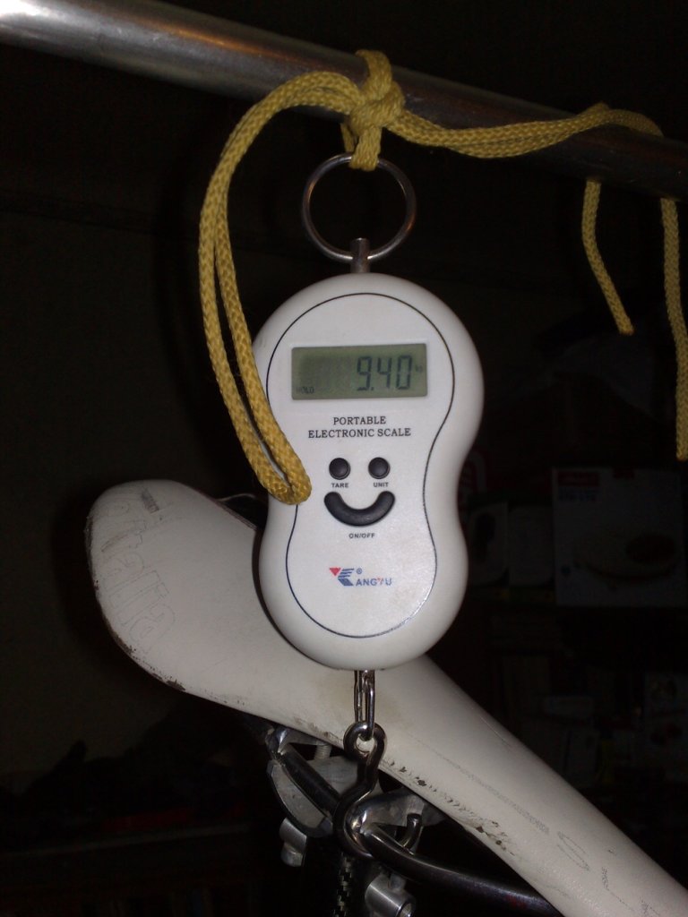

Вес по Excel _______________________________ 9386 грамм
Реальный вес на фото 9400грамм на оборудовании указанном выше.
Фото так как езжу повседневно.

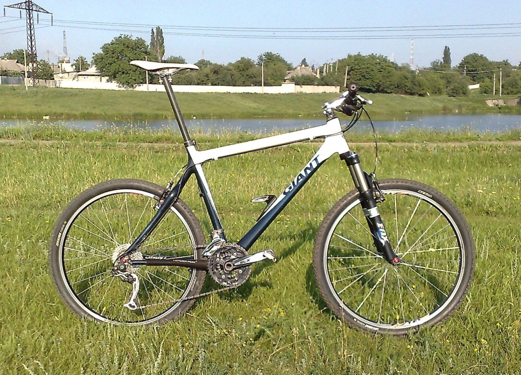

Тема мною создана ещё потому , как я хотел бы выслушать Нормальные, Адекватные отзывы и советы по поводу посадки, на фото видно что перепад между выносом и седлом составляет не менее 15см, с выносом не перевёрнутым, как я катаю постоянно.
Как Вы думаете, возможен ли вариант с корректировкой посадки посредствам Найнера?
Возможно иные варианты. Кто меня не видел, мой рост 189см .
Искренне прошу не разводить сопли по поводу того что слишком высоко поднято седло, у меня нога как раз так нормально разгибается и работает.
Буду рад вашим положительным отзывам и Советам!
Дальше будет.

Саня! Определенно слишком высоко поднято седло! Читать далее...
Остальное мега гут.
По поводу посадки. Боишься, что при переходе на найнер не выйдет так руль опустить? или я чтото не понял?

у меня тоже рост 189, и с седлом-выносом подобная хрень. тут толи ноги длинные, толи раму можно больше ростовкой. я сам для себя еще не понял окончательно что надо.
если по теории и расчетам, то ростовка и Л и ХЛ подходит. у меня элька, думаю если бы была Хлка то перепад был бы меньше, т.к. рулевой стакан выше, за счет чего руль выше получиться.
какая у тебя ростовка рамы? на гарике какая была? тоже такая ситуация с седлом была? ростовку в дюймах напиши и желательно длины етт рам. будем анализировать :crazy:
по теории.... рулевая увеличится максимум на 10мм и это если какой нибудь забор 22",23"
Тоесть перепад останется
Ростовка на Джаинте 20" в сантиметрах - 508мм , ЕТТ -614мм
Ростовка на Гариках 21" в сантиметрах -535мм, ЕТТ -646мм
Руль ,вынос рожки , и что для чего,я прекрасно розумиюВелорадиатор ;) , это обсудили, теперь на сколько я понял у длинно ногих у всех такая посадка, делаем выводы что она такая и будет
Ребята вопрос по существу ? 29" ? там то может хать чуть иначе?
