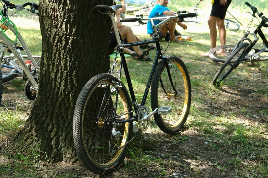

Сообщение #214769 » 26.06.2012 15:09
Рама: Ross Force 1 23", Ishivata 042 double butted CroMo tubes
Рулевая: Ross Professional
Вилка: Tange socket type, forged crown
Тормоза: Dia-Compe 980
Обода: Ukai 26x1.75"
Спицы: CN
Втулки: SR
Покрышки: Kenda SB8 2.1/1.95 folding
Передний переключатель: Suntour Alpine Gear
Задний переключатель: Suntour Alpine Gear
Манетки: Suntour Mighty Shifter
Система: Takagi Tourney A/D 48-39-28
Каретка: Hatta High Cup
Трещетка: Mallard 5sp 14-32
Цепь: Shimano UG-51
Педали: Shimano MX-15
Руль/вынос: Bullmoose 680 mm riser
Грипсы: обмотка
Подседел: Zoom
Хомут: Sakae
Седло: Velo
Троса/рубашки: Shimano
Вес 13.9 кг
Серым отмечены неродные компоненты.

Конечно, у меня есть некоторые сомнения по поводу идентификации, в частности фреймсета. Он весьма смахивает на Mt Hood образца 84-го года, но обвес явно от Force 1. Учитывая год выпуска 1983, выбитый на дропауте, я склоняюсь к тому, что это все-таки фабричный Force 1 (не Signature серии). Даже если я не прав, то Mt Hood отличается от нефабричного Force лишь тем, что сделан из труб Ishivata 042 вместо Ross Amlite, а от фабричного наклейками.
Зная все это, я просто не мог не попытаться реанимировать такого скакуна. Задача была достаточно простой, все основные компоненты были в порядке, однако задний переключатель был разорван пополам и лапки у него не было. Поэтому я задумался о синглспиде, но все же желание сохранить аутентичность по максимуму пересилило, а на штатовском ибее как раз кстати попался подходящий переклюк. Пока он ко мне ехал, я занимался покупкой недостающих или убитых деталей и приведением в порядок имеющихся. Рама и вилка были изрядно покоцаны, по-хорошему требовалось полностью их перекрасить, однако вкладывать порядка 1000 гривен только в покраску показалось мне чересчур большой роскошью и я ограничился тем, что подмазал фреймсет автомаркером. Вышло на удивление неплохо, и я пока остановился на этом. Вторым большим гемором стали колеса. Родные цинковые спицы окислились и были очень сильно погнуты, так что пришлось их заменить. Корпус трещотки снять не удалось - съемник там фирменный, а копию не смогли сделать из-за отсутствия подходящей заготовки, поэтому пришлось выломать родную защиту спиц (впоследствии я понял, почему она была обязательным аксессуаром почти на всех велах - тогдашние перекиды были реально пластилиновые, и на расколбасе они запросто могли скинуть цепь в спицы). Также много гемора доставил поржавевший руль, на него ушла далеко не одна войлочная насадка. Верх седла отошел, и поролон под ним пришел в негодность - пришлось оставить одну пластиковую основу, подрезать ее и обтянуть заново. Кожа (с итальянского сапога, чтобы подходила по национальности к седлу) оказалась толстая, а кожевник из меня хреновый, поэтому вышло достаточно страшно. Жопе тоже не нравится, буду менять. Подседел был не родной, короткий и жутко ободранный, заменил его на современный с нормальным замком. Родного диаметра не нашел, взял 27.2 и обточил. Извел море ацетона и кучу тряпок на то, чтобы отчистить втулки, звезды, каретку и прочие узлы от засохшей и прикипевшей за годы каши из смазки и грязи. Очень тяжело было выровнять погнутую тормозную ручку, современные в сравнении с нею сделаны из жеваной бумаги. Также доставила замена коротких тросов на кантилеверах, они ведь должны быть с бобышками с обеих сторон.
Но спустя почти три месяца я таки сделал это!
Небольшая поездка на гонку на Буденновке выявила убитую третью звезду трещетки (новая цепь скачет на ней капец, видимо предыдущий владелец не пользовался переключением вообще), пересохшие тормозные колодки, которые еле тормозят, и профнепригодность седла (сама форма удобная, но отсутствие мягкой подкладки убивает). Посадка весьма любопытная, очень и очень удобная, однако чересчур табуреточная для гонок по современным меркам. Для езды в подъем не ахти, вниз хорошо, ну а если просто кататься - вообще замечательно. Тонкие перья рамы и вилки реально жрут мелочь и смягчают удары - не как подвеска, само собой, но ощутимо в сравнении с алюминием. Очень нравятся ощущения от переезда неровностей, не в последнюю очередь благодаря олдскульной геометрии. Мой ригид по сравнению с Россом втыкает на каждой кочке, а этот комфортно перекатывается через них. Вижу в этом заслугу вилки с большим вылетом, длинных перьев и своеобразной развесовки байка в итоге. Удовольствие от езды омрачила лишь разболтавшаяся каретка, но это и не удивительно - пришлось затягивать ее руками в отсутствие ключа на 36 на правую чашку и хитрого съемника на левую. Кстати, количество инструмента, нужного для сборки и настройки, превосходит все мыслимые и немыслимые границы. Одни только гаечные ключи нужны от 8 и по 15 номер кроме 13-го, причем двух видов. На всех железках все не так, как на современных - на спицах шестигранные головки ниппелей, почти все болты под плоский шлиц, тормозные ручки на болту с гайкой, все подшипниковые узлы конусные. Спасибо хоть бонки на системе и болт в выносе под шестигранник.
Что еще сказать? Наверное, самое главное - удовольствие от езды и от собственно обладания таким чудом просто невыразимо :)

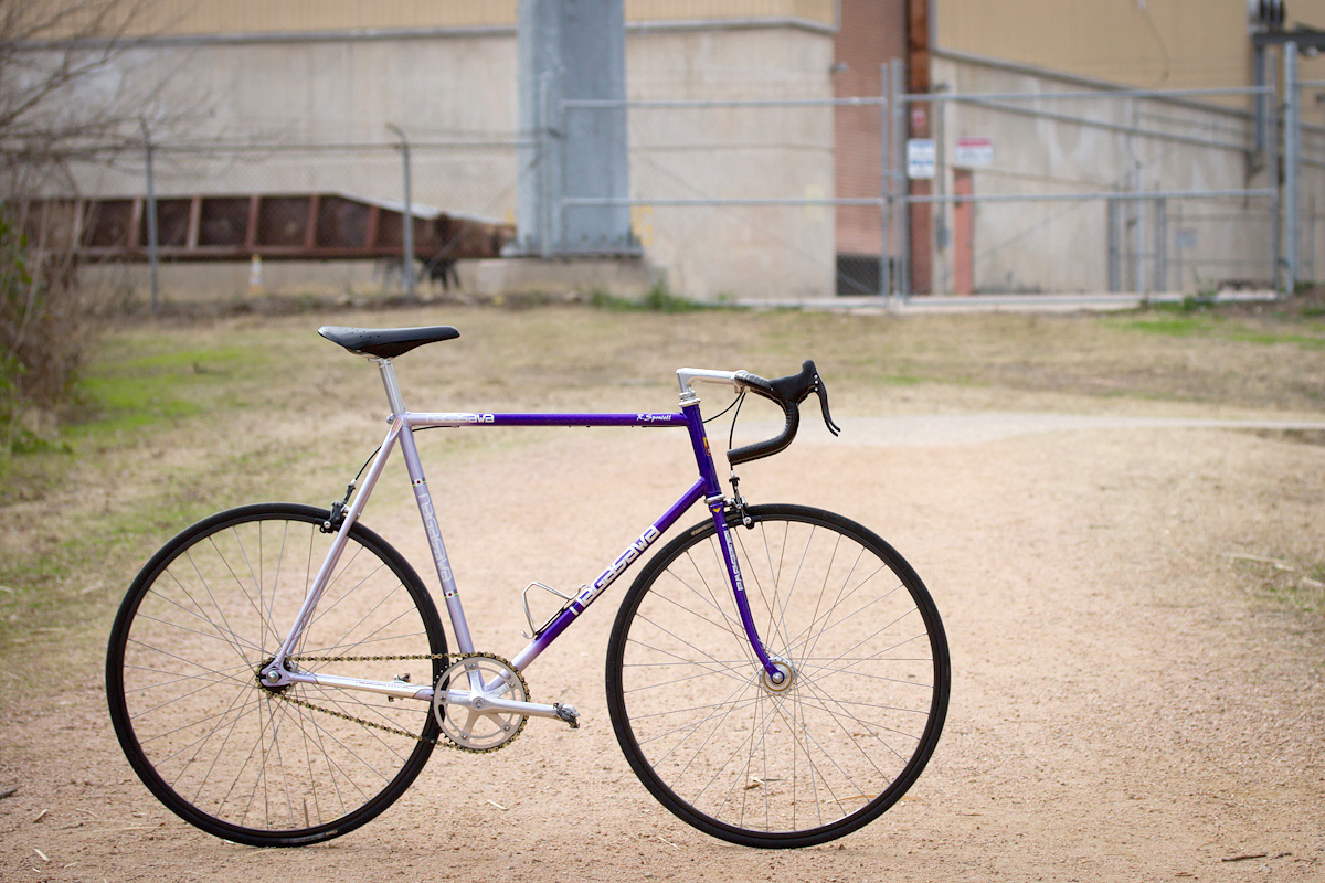

Ничего удивительного, фиксы примерно на таких рамах и собирают. Вот во вложениях очень красивый сингл (примерно такой я и хотел собрать поначалу) и совершенно космическая Nagasawa (просто попалась в процессе поиска и очень впечатлила. еще фото тут)

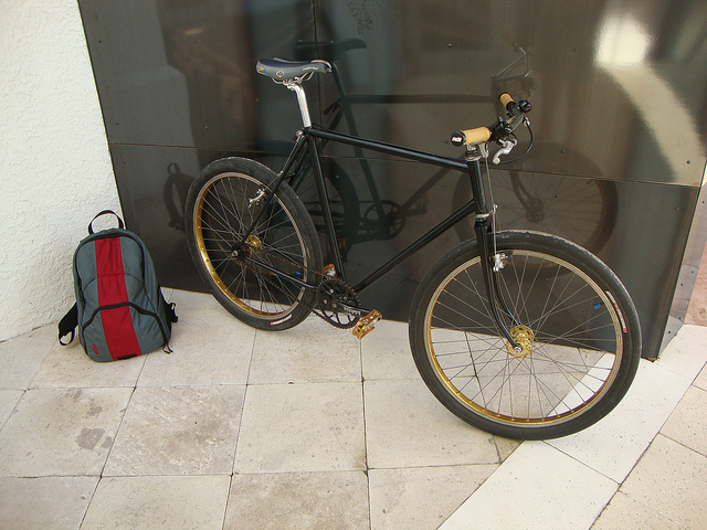

Вот примерная геометрия, с точностью ± 2 мм:
Колесная база 1040 мм
Подседельная труба по центрам 580 мм
Верхняя труба по центрам 570 мм
Рулевая труба 150 мм
ЕТТ 575 мм
Перья 440 мм
Высота каретки 180 мм
Оффсет вилки (fork rake) 50 мм
Высота вилки (А2С) 385 мм
Угол подседельной 73°
Угол рулевой 71° (примерно, возможно даже чуть больше)
ПС. Есть желающие угадать вес? :crazy:

Вес в сборе - не менее 12.2, ближе к 13 даже.
По геометрии - практически полностью повторяет шоссейники тех времён (сравнил с геометрией спецзаказа ХВЗ), за исключением ЕТТ (здесь на 1 см больше) и перья задние на 20 мм длиннее. Углы - там как-то непонятно меряются между рулевой или подседельной трубой и верхней :? - по 73 градуса... Скорее всего - первые МТБ так и делались - на шоссейных рамах просто делали большие зазоры для резины.
Кстати. ширина задней втулки - 125 мм?
И ещё - сколько голая рама весит?
