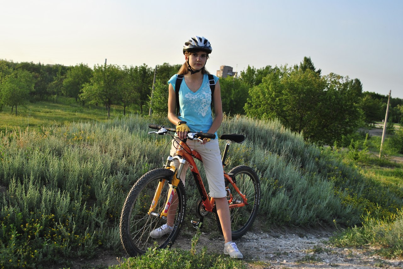

Сообщение #214889 » 27.06.2012 00:29
После приобретения мной рамы ГФ Ваху, моей девушке захотелось наконец то попробовать покататься. Попробовала - понравилось. Выбор был между GT, Kellys и Giant. Gary Fisher очень хотелось, но раму не получалось найти нужной ростовки. Но по случаю нашел отличную раму с отличной ценой. Большинство оборудования было уже в наличии, докупил необходимых деталюг и вуаля, велосипед готов. Получился для старта - буджетным, но, главное, радует свою хозяйку. В дальнейшем помодернизируем и облегчим :)
комплектация:
Рама: Gary Fisher Gold Series 6061 T6 aluminum, G2 Geometry 15.5"
Рулевая: Cane Creek
Вилка: Rock Shox Judy
Колеса: Air1
Покрышки: Schwalbe Smart Sam 2.25 и 2.21 perfomance
Тормоза: Tektro V-br
Манетки: SHIMANO ST-EF60
Система: SunRace M53
Кассета: SunRace M53 11-32
Задний переключатель: Shimano Alivio m-410
Передний переключатель: Shimano LX верхний хомут
Цепь: SunRace
Седло: Velo
Руль: Easton EA50 580mm
Вынос: Zoom 80 mm
Глагол: ExeRace 27.2
Педали: Velgo
Вес - для девочки - тяжелый :)
фото пока только такие

Сообщение #214900 » 27.06.2012 09:37
:o Семья ГФ! Респект!
Сообщение #214914 » 27.06.2012 10:52
Рама просто огонь! Да и сам велик очень даже неплохо собран, я бы только систему другую поставил и вилку белую а-ля F1rst (она под малым весом хорошо работает)
Поздравляю! :beer:
Сообщение #214931 » 27.06.2012 11:44
Bruce, xbz06ee, спасибо!
по поводу вилки - отрабатывает весь свой ход, испытали в балке где проходила гонка, и не только там( вытянул для пробы одну пружину :) )ну а в будущем, конечно заменим
по поводу системы - есть задумка поставить шо нибудь типа деор(апгрейд моего ваху :oops: )
и в скором будущем замена резины - вот тут не знаю - либо сюда фрэды поставлю, либо свою рон и ральф :crazy:

Сообщение #215003 » 27.06.2012 21:32
Antofiy
по велу :pardon - ....оранжевый
и опять адские катки ....
Удачных покатушек ВАМ ;)

кстати, насчет каткофф - просто универсально-классные покрыхи, велохозяйка на них классно себя чувствует :)
