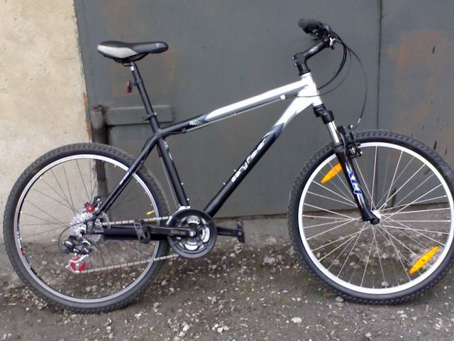

Рама: gary fisher big sur platinum series 19”
Вилка: suntour xct
Вынос: ride tuned
Руль: point racing
Рулевая: интегрированая longus
Глагол: ride tuned
Седло: wtb speed
Система: truvativ x-flow
Цепь: kmc
Кассета: sram 850
Передний переключатель: shimano 050
Задний переключатель: shimano turney
Манетки: shimano 7-speed
Обода: jalco dm17
Спицы: mach 2.0
Втулки передняя: formula
задняя: shimano fh-m475
Покрышки: cheng shin tire 26x1.9”
Передний тормоз: v-brake promax
Задний тормоз: avid bb5(160mm)
Педали: к218

хороший вел!судя по описанию компонентов фото немного устарело.
надо бы еще сменить передний тормоз на дисковый и если б рама была на пару дюймов меньше-было бы совсем замечательно!

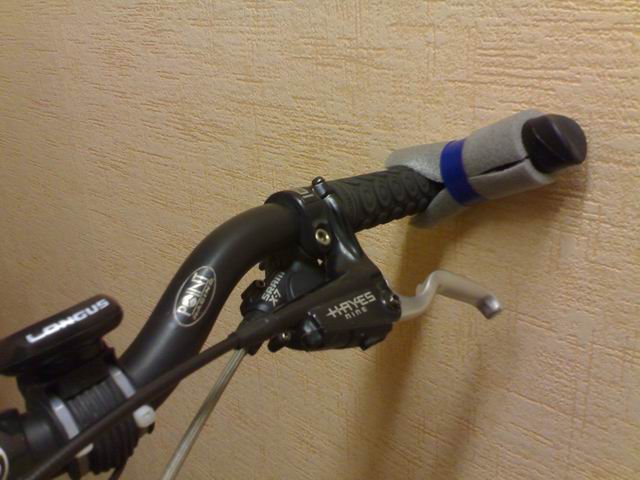

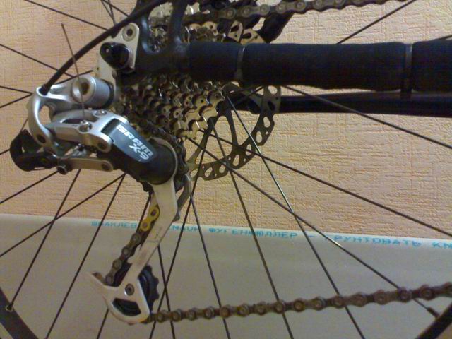

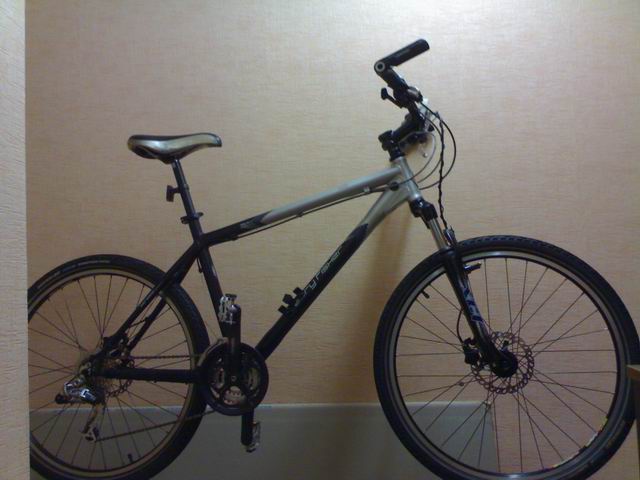

дошли таки руки до апгрейда Жениного гарика. итак,нынешняя комплектация:
Рама: gary fisher big sur platinum series 19” ZR9000
Вилка: suntour xct(PF ВИЛКУ НЕ БЕЙТЕ-В ПЛАНАХ РЕБА ЛИБО СИД)
Вынос: bontrager
Руль: point racing
рожки : longus
Глагол: ride tuned ЗАМЕНЕН на kalin(который был в хозяйстве и выиграл по весу)
Седло: wtb speed
Система: truvativ x-flow ЗАМЕНЕН на truvativ comp G
Цепь: kmc ЗАМЕНЕНА на shimano deor 9-speed
Кассета: sram 850 ЗАМЕНЕНА на shimano deor 9-speed
Передний переключатель: shimano 050 ЗАМЕНЕН на deor lx а затем на sram x7
Задний переключатель: shimano turney ЗАМЕНЕН на olivia а затем на sram x9
Манетки: shimano 7-speed менялись несколько раз и сейчас ЗАМЕНЕНЫ на sram x7
обода RIGIDA ZAC 19 на 32
втулки NOVATEC(передняя) промы на 32
FORMULA (ЗАДНЯЯ)промы на 32
спица DT SWISS CHAMPION 1.8 black
Покрышки: SCWALBE MARATH0N CROSS 26X1.75"
Передний тормоз: haes 9(160mm)
Задний тормоз: haes 9(160mm)
Педали: к218

Сообщение #43952 » 10.05.2009 22:25
C фоты рога с утеплителем для труб выпал в осадок :lol: . Только потом допер что это чтобы "рога об стенку не поцарапать" :o
petroff писал(а):Руль: point racing
тяжелая DH / FR железяка да еще и для девушки :roll:
Сообщение #43954 » 10.05.2009 22:38
Head,лучше и легче,чем стальной,тем более что дареный :). но мы стремимся к удобству,и к облегчению соответственно.в данном случае райзер более чем уместен,так как вместе с выносом обеспечивает нужную посадку,что для девушки более критично,чем для мужчины. также было оставлено защитное кольцо на системе(вернее поставлено с предыдущей),ведь шрамы украшают только мужчин :)
п.с. и заметьте что Ozheny при росте в 168см катает раму 19"!!!,так что если кто собирает байк для своей девушки, не зацикливайтесь только на малых ростовках. ;)
п.п.с. рога и так царапанные.мерилон только для дома,чтоб не портить новые обои :)

Сообщение #43960 » 10.05.2009 23:55
зачем защита пера на хомутах?
КОЛЯНН
Зарегистрирован: 25.07.2007
Откуда: ОБЪЕДИНЕННЫЙ
Вел: GIANT IGUANA 2005
Сообщение #43961 » 11.05.2009 00:00
КОЛЯНН,перья у гарика слишком тонкие-защита болтается.пришлось зафиксировать хомутами.
