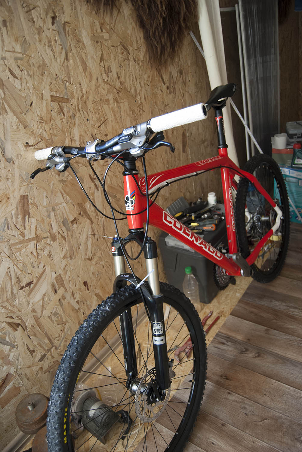

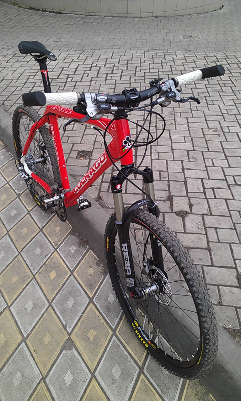

И после решения всех ньюансов, был преобретён собственно новый Colnago Eagle :D . Ростовка была 19 и 21. Рост 186 - решено брать 21".
Пока вел на завершеннии ТО и настройки, потому фото не ахти:
Комплектация:
размер 21"
Рама: алюм.
Вилка: Rock Shox Reba Race (воздух) ход 100мм
Система: Shimano LX
Передняя перекидка: Shimano LX
Задняя перекидка: Shimano XT
Манетки: Shimano LX
Тормоза: гидравлика Shimano LX
Цепь: Shimano HG-73 LX
Колеса: Mavic X-717 на втулках Shimano LX
Кассета: Shimano HG CS-M580 LX (9звезд)
Резина: Maxxis Ignitor
Руль: FSA XC-282
Вынос: FSA OS-150 заменил на Truvativ AKA 70mm
Седло: Colnago - заменил на Colnago облегченное, модель не знаю.
Подсидел: Colnago
Грипсы: Простые заменил на Specialized
Рога: noname давным давно куплены, на гарри фишере стояли.
Педали: VP на промах +туклепсы
Вес около 12 кг
Как оказалось рама великовата. Вынос пошел под замену - и вроде оно, тестовые выезды прояснят ситуацию.
Также планирую прикупить слики SCHWALBE CITY JET 1,5-1,75 или что - то подобное.
Рама на 75% затянута прозрачной пленкой для сохранности лакокрасочного покрытия. Если кому интересно, могу помочь с оклейкой винолом. Планируются наклейки на обода, но еще не решил какие.

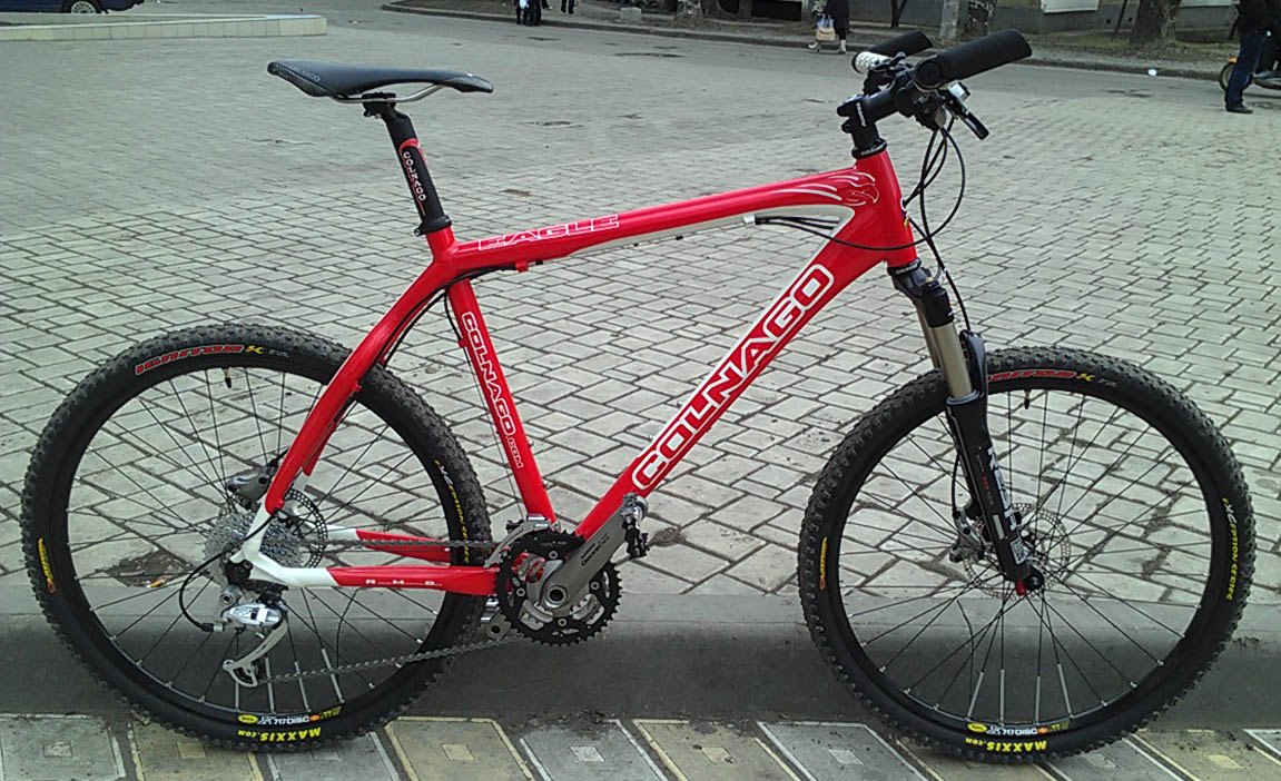

Вел очень яркий и гармоничный получился! :o Видно что со старых запасов, 2008-2009 года, судя по обвеске. Желаю чтобы приносил массу таких же ярких эмоций от езды!
Обклейка винилом это интересно, можно подробнее о процессе нанесения, это не аналог прозрачной защитной антигравийной пленки для автомобилей?

Модель 2008-го. Рама просто супер, очень красивая и качественно сделанная. Профилированные трубы в сечении напоминают фирменное лого (трефу), перья возле дропаутов не заглушены - прикольно смотрится, рыбий хвост хоть и олдскул, но выглядит замечательно. Полностью отторцована, зашлифованные швы, грамотная разводка тросов, достаточно легкая. Единственное что не понравилось - покраска могла быть более стойкой к сколам. Не сказать что прям осыпается, в общем на уровне тех же GT (ну может чуть хуже), но до Gary Fisher'а как до неба. Очень правильный ход - обклеить ее винилом.
И обвес тоже грамотно подобран - полная группа, колеса на баттированных спицах и 717 ободе. 3-4 года все на него наяривали, а сейчас уже и не помнит никто :crazy: Вынос только длинноват как по нашим временам, правильно сделал что поменял. И руль я бы тоже махнул на что-нибудь полегче - увесистая железка, грамм 200 с нее снять легко можно.

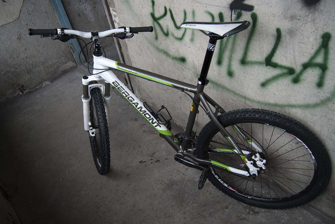

А на 186см великовата, но и на 19" (48см) я садится не хотел, так как первый вел был кажись 17" (но с теми настройками вполне комфортен), а Scott хоть и 19,5" но не то. Потому и выбрал 21 (53см), у наиболее комфортного Бергамонта было 51,5см. Я полностью понимаю что рама размером одной трубы не измеряется, но возможности прокатить перед покупкой не было.

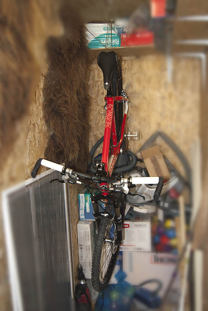

Перекоммутировал тросики переключения передач - так они меньше изгибаются и трутся о раму при повороте руля. Установлено на своё место оборудование на руле, осталось туклепсы прикрутить. Наконецто подобрал уплотнительные кольца под крутилку блокировки и Floodgate - теперь не капает и не ходит вверх-вниз при работе вилки. Наконец-то нашел место "парковки" на балконе (сори за видос сложеных вещей).
Ну и надо еще прикрутить детское велокресло, которое было куплено по акции в маге "велотек" (спасибо консультантам магазина - реально шарят и помагают) за два месяца до покупки велосипеда. Если у кого есть опыт использования крела, отпишитесь, есть ли подводные камни.

Сообщение #246612 » 01.04.2013 21:00
Наконец-то состоялся выезд. Как оказалось... вынос маловат. Размер рамы тютелька в тютельку. Вроде все нормуль, надо подкоректировать давление в вилке - при спрыгивании с борюра ход на половину, таки прикрутить туклепсы. Резина для асфальта не патходит, а по грязи и траве - хоть по вертикали ехай. Так хочу слики, но эту некуда девать.
Вот такой вот вид у нас получился. Видно по оставшейся пыли, сколько отрабатывала вилка. Что то подскажете, товарищи?

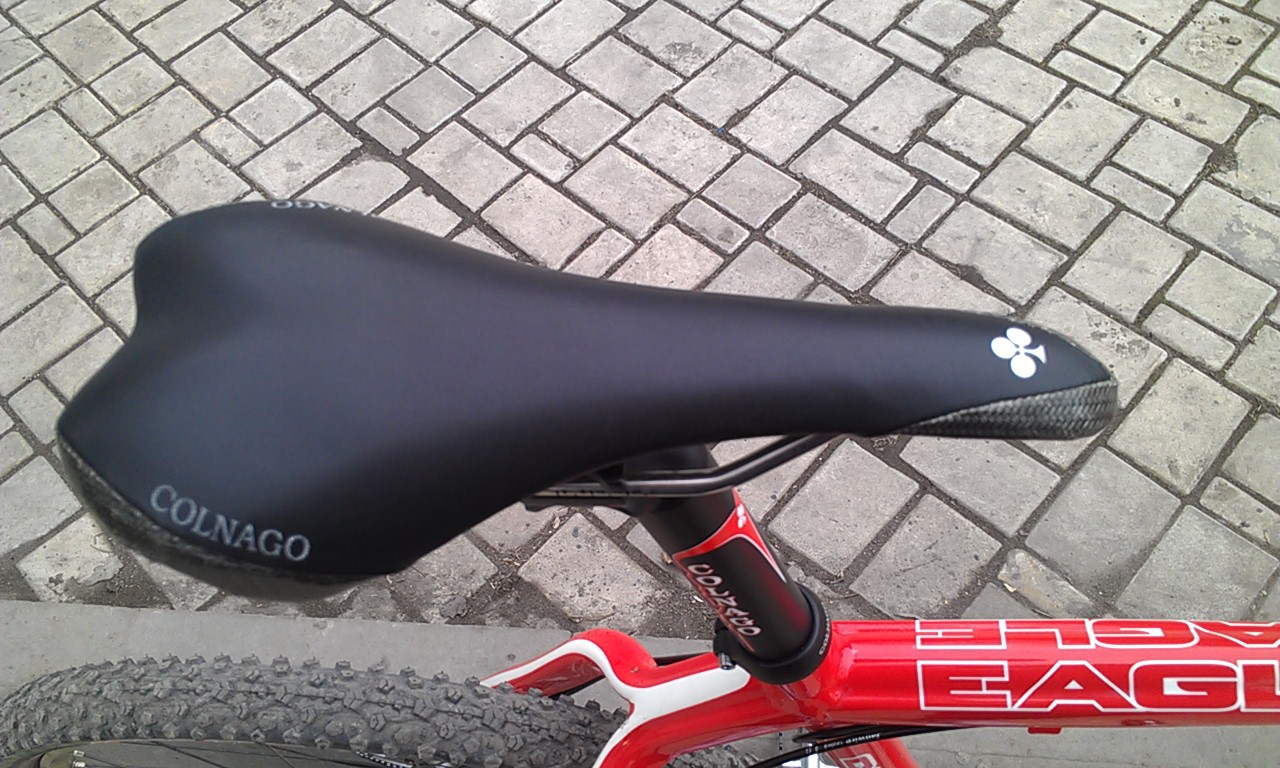

И седло, бесподобно удобное, хотя особо на других не ездил.

Сообщение #246618 » 01.04.2013 22:28
Igoriochek, Вилку нужно регулировать давлением воздуха под свой вес. Там есть табличка. Сэг должен быть 20 мм. Все это делается насосом высокого давления, вначале качаешь позитивную камеру (сверху которая), потом негативную (внизу).

Сообщение #246622 » 01.04.2013 23:05
Igoriochek писал(а):Что то подскажете, товарищи?
Конечно! Поставь защиту пера, пока краску не покоцал, заодно и брякать меньше будет. Наклеечка не особо спасает.
Сообщение #246633 » 02.04.2013 00:13
Спасибо за советы!
xbz06ee - Там на наклеечке ещё один слой прозрачной пленки. Если появятся повреждения - приму меры, пока решено так катать.
Timoty - по поводу регулировки давления мне известно, я имел в виду более конкретные значения давления. Кучу перечитал противоречивых значений и мнений. Сейчас накачано 130 позитив=негатив. Сэг 1,5-1,7 см. Планирую снизить давление до 120. И вилочка пока еще не притерта. Хотя понимаю, что тема обсосана, но ясности не добавляет.

Сообщение #246636 » 02.04.2013 00:49
Кстати по вилке. Проверь количество масла в штанах, были случаи что в одной из штанин его вообще не было. И заодно проверь конуса на колесах, если ты не лазил туда - 99,9% что они перетянуты и быстро убьются.
Сообщение #246664 » 02.04.2013 10:57
Пасибки, но я Все перебрал с заменой смазки, масла и гидравлики. Только в педальный узел не лез.
