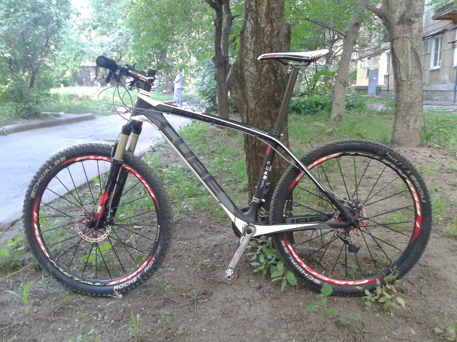

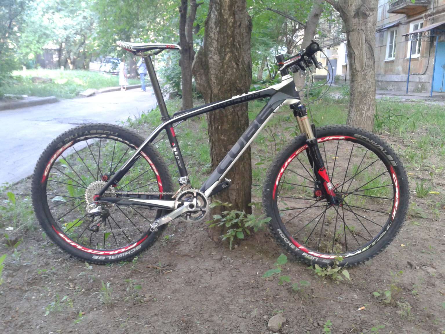

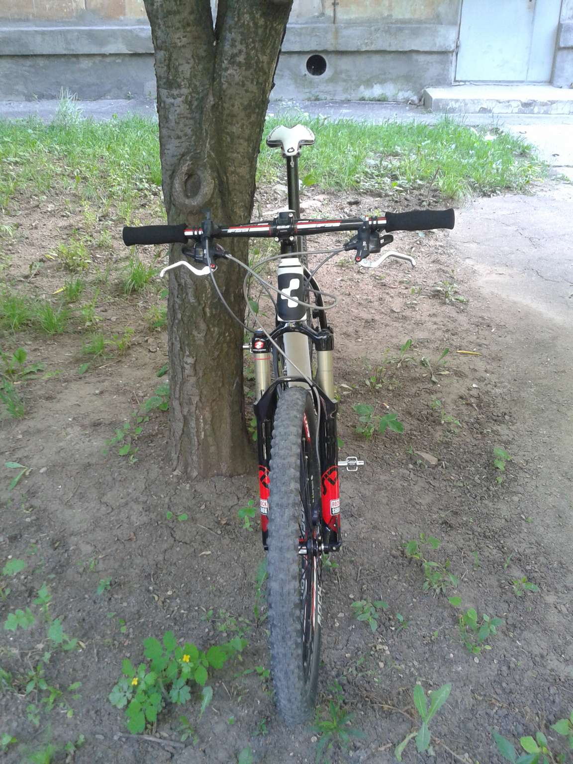

Сообщение #255193 » 30.05.2013 20:46
Статья в работе. До конце недели сдам в печать :)
Рама Cube Reaction GTC
Вилка Rock Shox Sid RLT
Вилсет Fulcrum Red Metal Zero эксцентрики родные
Система Shimano XTR
Кассета Sram XX
Манетки Sram XX
Задний переклюк Sram XX
Передний переклюк Sram XX
Тросики:
передний аллигатор
задний какой-то с "плазменной полировкой без тефлонового покрытия это круче аллигатора с тефлоном не требует смазки. © Д.Батюхов"
Рубашки троссов Shimano Dura Ace
Ротора ASHIMA Ai2 с титановыми болтиками от XX
Вынос алюминиевый, руль карбон китайский "типа FSA-K force" но не FSA-K force За то титановые болтики присутствуют
Тормоза Formula R1
Подседел Garbaruk
Хомут подседела Garbaruk
Седло вроде PROLOGO NAGO EVO X10 Ti 1.4
Педали Crank Brothers Eggbeater 1
Цепь Shimano XT
Покрышки Rocket Ron и Nobby Nic безкамерно
И так, начнём. В прошлом году встал вопрос о сборе нового байка взамен украденного XTC. С выбором основы особо голову не ломал: тихо-мирно мониторил тематические форумы. Осенью товарищ дал наводку (пишится слитно!!! побойтесь бога - мы же трезвенники) на тему о продаже карбонового фреймсета. В тот же вечер я обо всём договорился с продавцом. В комплекте был FOX эволюшн. В принципе я его и планировал оставлять, при условии что не подвернётся что-то более стоящее. Но потом вспомнил об одном из главных правил жизни: хочешь новое - выкинь старое. Я вилку то и выложил на продажу. Народ плакал горькими слезами: шток то коротковат был... Но нашелся человек кому все подходило. Смущал его немного потёртый вид штанов вилки (исключительно результат плохой упаковки при транспортировке). Сомневаешься - покупай наложенным платежём. Механик его заверил что вилка ещё девочка. Так у меня появился стимул к поискам новой вилки, но это оказалось не так просто. Потом прикупил манетки и задний переклюк. Оказалось что манетки приехали без родных хомутов и в теме ни слова об этом. Да и земли внутри оказалось больше чем металла деталей. Про хомуты пошли пространные объяснения, мол они проданы с тормозами... Черт с ними. Особо не расстроился: я прикинул что подходят хомуты от старых элексиров, а поскольку я целенаправленно искал тормоза Formula, я заранее поискал информацию о их совместимости с манетками XX. Таки да: есть у формулы мэйчмейкеры для соединения с SRAM`вской навеской. Цена правда больная: около 65$ (или евро?) за комплект. Но вот вот вопрос о переборке манеток был актуальным. Описывать не буду, скажу лишь то, что они перебираются полностью элементарно. Потом была проблема найти переднюю перекидку с нижним подводом тросика. Опять помог товаришь - каким то чудом, но ему на глаза попало объявления с требуемым лотом. Я все про объявления, да про объявления. ДА. Я особо не стремился тянуть все с чейна и иже подобных. У нас всё можно найти в разы дешевле. Да и не для кого не секрет по чему это так. С трансмиссией было пока что покончено. Потом нашёл тормоза - Formula R1. Искал именно эти. По счастливой случайности парень продавал подседел от Гарбарука и ИХ же хомут. Посколько Гарбарук делает все подседелы по ИНДИВИДУАЛЬНЫМ размерам, очень долго общался с продавцом, выясняя все характеристики. Оказалось что свободная длина его глагола соответствует таковой же на будущем байке, следовательно усиление вклеено там же, где и требуется для моей рамы. И так я стал ближе к новому байку еще на немного. Но когда приехал подседел и хомут, выснилась маленькая неприятность: высота трубы, куда ставится хомут, на пару миллиметров ниже высоты самого хомута. Но хомут еще старой версии - сделанный из петли, а не из полосы как сейчас, так что стал на место практически без проблем.

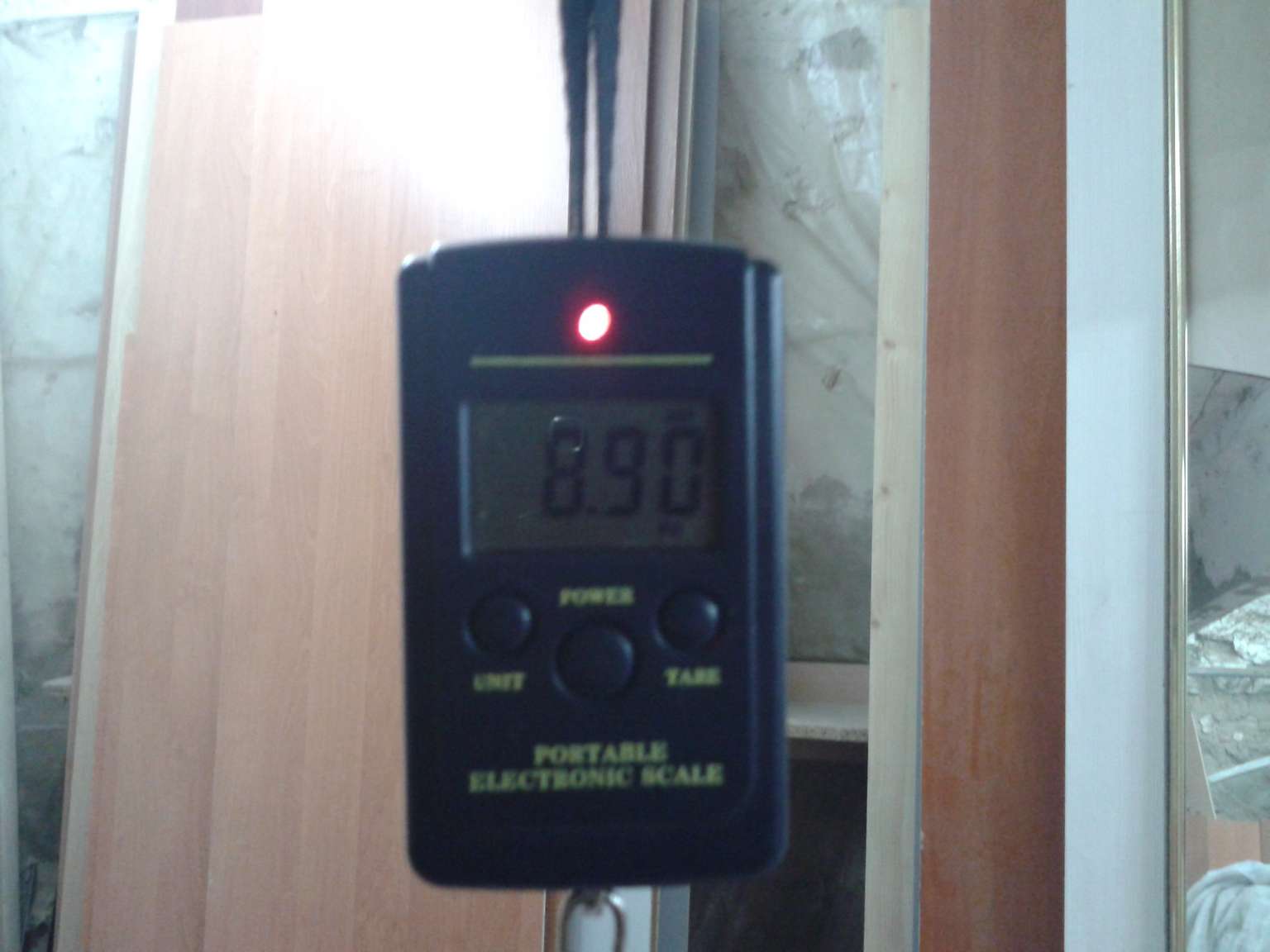

Сообщение #255195 » 30.05.2013 20:50
Красиво! :o
защиты на пере нет, или там плёнка?
p.s. странно: весу <9, а шатуны не просверлены в 100500 местах, и крышка рулевой на месте :crazy:

Сообщение #255197 » 30.05.2013 20:59
Рама понравилась: матово-уматовая.

Сообщение #255198 » 30.05.2013 21:00
Наконец-то :beer: Поехали 8-9 с нами обкатывать самзнаешькуда!
ПС. Идеологически правильная трансмиссия :o

Сообщение #255209 » 30.05.2013 21:39
Хорош!
Сообщение #255215 » 30.05.2013 22:14
Ух Шикардос!!! :o
Сообщение #255219 » 30.05.2013 22:33
Эхо В Ночи, Странно смотрятся среди большинства топовых железок, самые дешевые педали Eggbeater 1 :shock:
А вес приятный, сам собирал конструктор?

Сообщение #255221 » 30.05.2013 22:48
С педалями не заморачивался. Педали XTR, которые хотел купить, забрали буквально передо мною. Тут же попались эти. Решил попробовать. Собирал сам. Очень долго - чуть больше чем пол года. Как-никак я не дочь миллионера.
