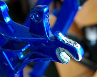

Santa Cruz Heckler - моя открывашка для пива :)

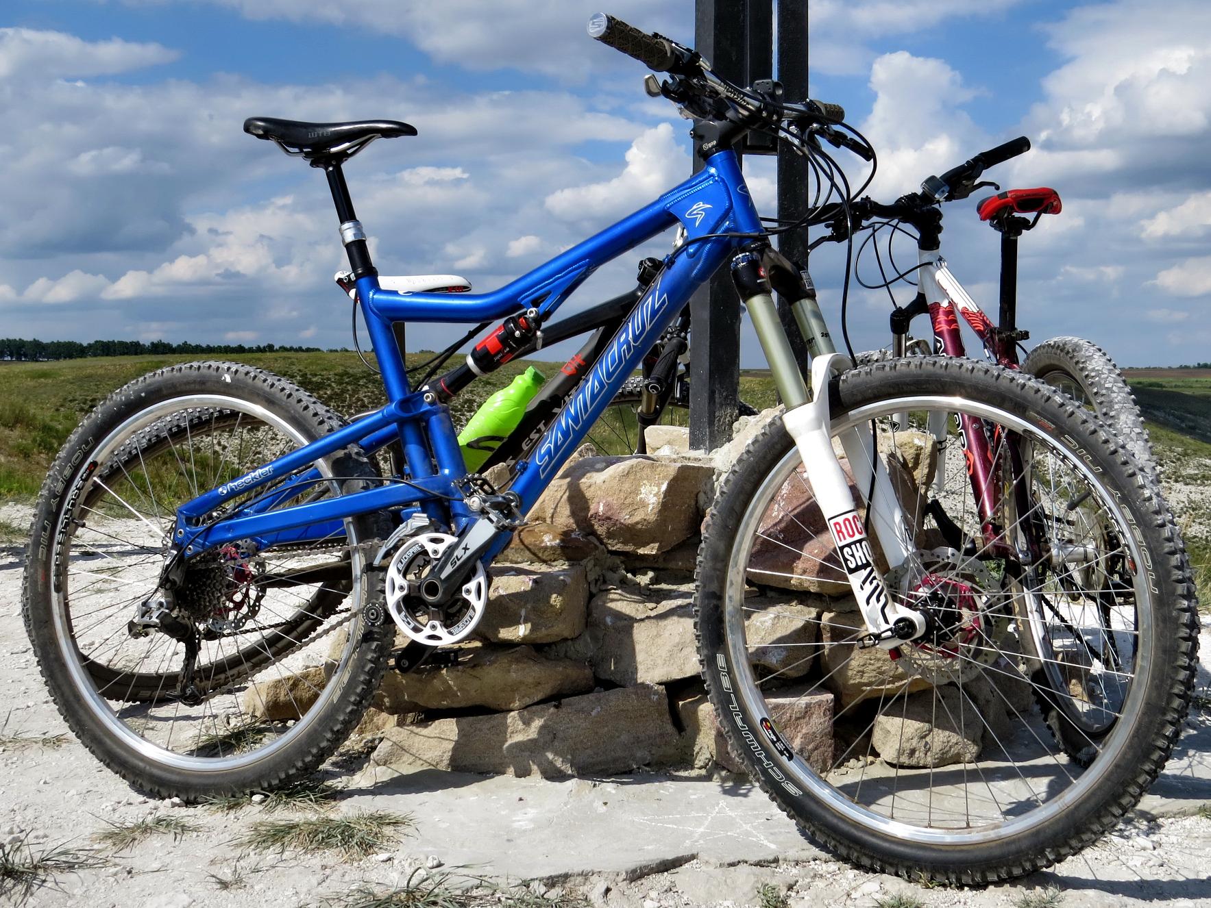

Сообщение #259334 » 24.06.2013 14:28
Все больше и больше понимаю что асфальт мне чужд а грунты становятся сложнее и сложнее. Соответственно захотелось велик с больщим ходом но в тоже время универсальный,чтобы не отставать в покатушках.
Изначально всем этим критериям соответствовала рама Orbea Rallon 2010 года с системой Fit Fast, тоесть возможность изменять ход в пределах 110-140мм (причем не только ход, но 140 вполне себе АМ байк на 110 практически кантрийная ракета с жесткой подвеской). Хороший был байк нооо.. В общем радует он сейчас нового хозяина,а мне остались только фото
Всерьез озадачился поиском рамы, искал долго ведь нужно было чтобы компоненты подходили, что то менять не было ни времени ни денег, да и так было идеально. В один прекрасный момент рама была найдена, вроде все бы хорошо если бы не размер подсидельника (31.6 - 30.9) Грусть-печаль,пришлось менять свой любимый KS i950 на Рокшоковский Кумук (радует только что кайндшок хорошему человеку достался).
В итоге тадааам, рама Кукуруз Хеклер старенький но настоящий америкос с открывашкой для пива :)
Алкобайкинг!
Сразу оговорюсь по поводу однорычажки, да, есть кикбэк, на хеклере поменьше чем на раллоне но все равно есть, явной блокировки при торможении не заметил. Но зато есть два явных преимущества, отсутствие раскачки - в гору едет как хардтейл, никакой ватности (ну конечно если заблокировать вилку, там 160 мм ваты :0 ), и второй плюс - для меня работа подвески более понятна чем у ФСРо подобных. Ну и Хеклер очень интересный вел, на его базе собирают как фрирайдные подвесы так и трейл-марафон, поведение байка очень зависит от комплектации, посему и у меня он существует в двух комплектациях :) то есть для площмяка ставится легкая резина 2.1,ставится обычный подсидел и система на 3 звезды, сгоняем вилку до 110, ставим сэг на аморте 10% и усе - ракэта :) на все про все 20 минут и можно переть на расстояние.
Кароче как то так:
Рама: Santa Cruz Heckler 05, рост 19-20, ходу 143 с амортом 200*57 (получается сейчас 138)
Рулевая: Fsa на промах.
Аморт: DT Swiss SSD210L, 200*55мм, с локаутом, мегаплюшка, фоксам и монархам очень далеко до него,кушает все. Хотя все равно хочется попробовать пружинку. если верить забугорным форумам Хеклер должен быть с пружинкой.
Вилка: RS Lyrik 2 step, 160-115мм, Mission control. Да, на полкило тяжелее рекона но 20я ось, мгновенное изменение хода, куча настроек и мегаплюшевая работа. Тустеп конечно ненадежная система, но блин настолько классно оказалось находу менять вылет вилки, после ремкомплекта глючить перестал.
Тормоза: Formula ORO k18, мощности хватает (можно чуть чуть побольше для гор, 200 ротор должен решить проблему) но зато я понял что такое модуляция :)
Роторы: Magura VentiDisk 180\160
Колеса: втулки novatec 4в1 (когда брал только планировалась вилка под 20ю ось, а менять втулку не хотелось). Обода SUN Equalizer 29 (для того чтобы привести их к обещанному весу 520 грамм пришлось снять краску и отполировать, зато хэндмейд :)), спицы Sapim Race (благодаря им вес колес влез в 2кг). Колеса собирал сам,получилось отлично, восьмерок и яиц нет, что с ними не делай. Что еще - сквозная ось отличная штука, особенно для двухподвесов, жесткости добавляет бешено.
Покрышки: Schwalbe Nobby Nic 2,25 либо Schwalbe NN\RR для поездок в режиме КК.
Передний переключатель: Shimano Hone
Задний переключатель: SRAM X.9
Манетки: SRAM X.9
Система: Shimano SLX 24\36 с рокрингом Blackspire C4 и успоком Blackspire Stinger, либо 3 (24\32\42) звезды для КК
Кассета: Shimano HG-51 11-32
Цепь: Shimano HG-50
Педали: Kopyl Bros либо 520е контакты.
Руль: Brave Monster упилян до 720мм, тяжелый хромированный руль с подьемом как мне нравится :)
Вынос: FSA GAP 70мм
Грипсы: Sunline TwistedWaffle офигенные ручки с алюминиевыми барендами, просто встегиваешься в них как в контакты :) серый цвет - грязи не видно.
Подседел: Rock Shox Reverb 125 мм, 30.9. Ну турбодильдо маст хэв.
Седло: WTB Silverado.
Троса и рубашки: Jagwire
Фото экшн пока нет, но надеюсь будут :) Вот такой вот АМ, что скажете?
Прошу не обращать внимание на грязь и рубашку заднего переклюка!

Brutal Legend писал(а):успокоитель - очень гут
Положа руку на сердце скажу что педальки крутятся туже, но ощущение прочности и вседозволенности создаваемое тихим байком (когда слыщен только звук ударов камней по покрышкам и жужжание протектора в повороте) многого стоит. Ну и опятьже скинуть цепь с ролика секундное дело как и закинуть обратно. А вот рокринг у меня самое бесполезное, я 42й звездой с 100мм вилкой редко цеплялся а с 36 вообще невероятно :) Самое классное в СТингере то что при желании 3 звезды можно ставить просто сняв ролик.
Moto писал(а):Когда наденешь контакты?
Да только привык без них ездить, попробую все таки чему то научится, в контактах очень страшно копчиком ударится, потом 2 недели забыть о седле :( Контакты на самом деле нужны только для закручивания в торчки круговым педаляжем, преодоление препятствий при помощи контактов ошибочно и может сыграть злую шутку. Вобщем как надоест так и прикручу :)
xbz06ee писал(а):серьезным закосом в жесть
Сам боялся что не поедет а он взял и поехал :) Особенно с кантрийными покрышками и вилкой на 115, едет не хуже чем некоторые хардтейлы. Скажем так, на уровне где сила ног решает больше. Думал колеса кантрийные оставить но это тоже лишнее, единственное потом может сменю обода на inferno или ZTR Flow.
xbz06ee писал(а):0.7 мм подшипники в каретке передавливаются шатунами
если всеже надумаешь, вопрос решается покупкой ролика от бєкспайра,а саму лапку фрезеровщика могу попросить сделать, точную копию бєкспайра только из стали (алюминий такой толщины не выдержит нагрузки), можно потом насверлить отверстий красиво (посмотри на ажурные чейнгварды Gamut) но всеравно грамм на 30-50 будет тяжелей бэкспайра, если интересно давай замутим, я делал уже копию этого успокоителя но не угадал с размерами ролика, теперь в принципе, когда есть оригинал можно и ролик самому замутить (родной конечно будет красивей :) ).
