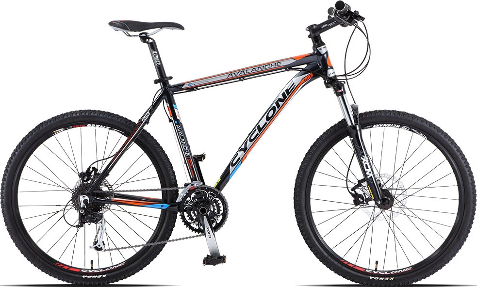

Итак, комплектация:
Тип ХАРДТЕЙЛ (Hard Tail)
Рама АЛЮМИНИЕВАЯ (6061 alloy)
Вилка SUNTOUR XCM-MLO С МЕХАНИЧЕСКИМ ЛОКАУТОМ
Руль UNO OVERSIZE 31,8 MM
Тормоза ДИСКОВЫЕ ГИДРАВЛИЧЕСКИЕ TEKTRO DRACO
Шатуны RAID-451PT (44/32/22)
Переключатель передний SHIMANO FD-M390
Переключатель задний SHIMANO ALIVIO.RD-M430 - (9)
Кассета SHIMANO , CS-HG20-9I, 9-СКОР.
Шифтеры SHIMANO ALIVIO.SL-M430 (27-СКОР)
Каретка VP-BC73 КАРТРИДЖ
Втулки QUANDO ДИСКОВЫЕ, ЭКСЦЕНТРИК 32H
Обода 26” WEINMANN XM280-DISK ДВОЙНОЙ, 32H
Штырь подседельный UNO 31,8
Покрышки KENDA K-922 26"X1.95, ОБЛЕГЧЕННЫЙ БОРТ
Цепь KMC – Z99
Седло VELO
Вес, кг 14.5
Стоимость 4400,00грн.
Размер рамы 21.

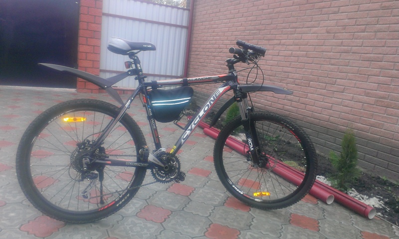

Фото 1.
Фото вела

Изначально было заменено сиденье и педали, куплена сумка на раму. При езды после дождя, было принято решение купить подкрылки. Забыл указать, что куплен задний и передний фонари.

Стоимость апгрейда:
1. Сиденье обмен без доплаты, взял corrado, очень рекомендую.
2. Педали обмен + доплата 30грн.
2. Сумка - 150грн.
3. Задний фонарь 30грн. (два режима, з диода, две микро-пальчиковые батарейки).
4. Передний фонарь 255грн. (литиевая батарея 500).
5. Подножка - 130грн.
6. Крылья дефендер - 300грн.

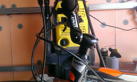

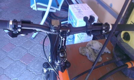

Также при длительной езде сильно устава спина, в связи с чем было принято решение установить регулируемый вынос, хотелось найти UNO под 31,8. руль.
Ура :D , был куплен и установлен регулируемый вынос, ощущения только приятные, рекомендую. Также хочу отметить тот факт, что на крутых спусках очень помогает, центр тяжести сместить легче на зад, соответственно управляемость становиться лучше и на длительной поездки не так устает спина.
Вынос обошелся около 130грн.
При езде, пользовался приложением спидометр для андройд, но не очень удобно, поэтому был куплен беспроводной компьютер Kellys KLS KCC-16WL, стоимость 200грн., да кстати иногда ловит шумы.

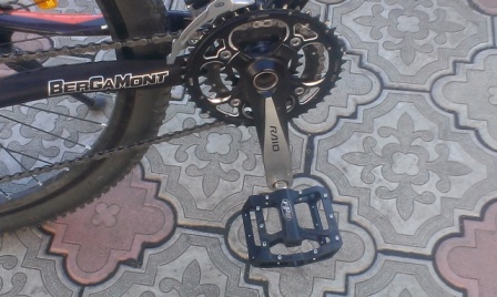

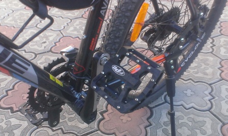

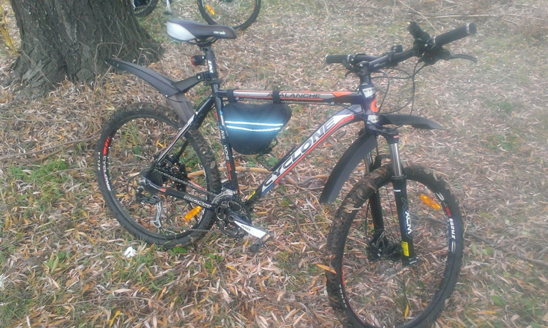

Еще немного фото

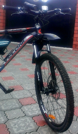

лицо вела :shock:

Вел хороший! Правильно экипировал его. У крыльев этих очень сомнительная защита. Сам с подобными катал - защита 50/50... Подножка тоже сомнительных девайс. Не на столько полезный на сколько тяжелый. И старайся изложить мысль в одном посте. А если уже написал но никто еще не ответил, то есть кнопочка "правка"

Авиатор, хороший вел ,поздравляю :o
Расцветочка красивая :)
По крыльям цена вопроса всегда гуляет на грани:
"как они будут менять внешний вид вела"но все вопросы отпадают когда смотришь на вел с модными болотниками(как тут для защиты спины и частично лица от грязи ) после хорошей дождевой поездки - вся трансмиссия .переклюки, рама и сам в грязи с дороги как свинья :mrgreen:
С полноразмерными крыл"ьми c доработкой в виде брызговика на переднее крыло что "портит внешний вид вела" ситуация совсем наоборот:
- Вел чистый практически на 100% (мелчайщая крапинка раве что .)
- Возможность поддерживать привычную скорость передвижения,как по сухой дороге Читать далее...
-Ты осташься чистым .если машина тебе не обрызгает разве что :)
- вся трансмиссия остается чистой ,соответственно не так забиваются мелкой грязью движущиеся механизмы сочленения переклюков и т. д.
Из минусов
-если планируется месить грязь то забиваются вплоть до блокировки колес , а для асфальта в дождливое время года и зимой по каше из соли и грязи на дороге самое оно :o

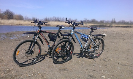

Хочу добавить фото выноса руля ну и конечно первые покатушки, весна все-таки.

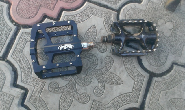

В связи с люфтом правой педали, было принято решение взять что-то получше. Остановил выбор на этих педалях с пром подшипниками и регулируемыми шипами :D , жду комментариев. Да кстати, вопрос по каретке изложенный в посте выше так и остался открытым, если у кого есть опыт отпишитесь :friends: .
