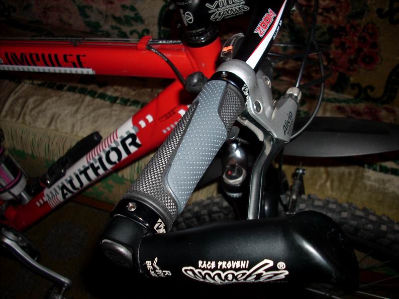

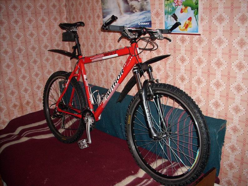

Вот, добрался помыть и сфотографировать:)
рама: Author pressforming 7005 (21")
вилка: Suntour XCM LO 100mm lock-out
система: Shimano Deore 44-32-22
п. перекл: Shimano Deore LX
з. перекл: Shimano Alivio
манетки: Shimano Alivio
касета: Shimano Alivio 11-30T
цепь: Shimano HG-52
п. колесо: Shimano Deore, Mountaineer doublewall black, DT
з. колесо: Shimano Acera, Bontrager Camino doublewall black, DT
тормоза: Shimano V-Brake
покрышки: Kenda kinetics 2.10
вынос: Amoeba Vitra 100mm, 10deg
руль: Zoom 31.8 600mm прямой, 5deg backflip
рожки: Amoeba Vitra
грипсы: VELO (гламур полный, см. фото)
подседел: Zoom 350mm
седло: Author Mega top eco
педали: Author A-Sport 25
самолёт
новый руль
гламур полный:)

Снимай крылья - весь вид портят :?

а по поводу крыльев, смотрим сюда: www.gismeteo.ua. пока снимать не собираюсь!

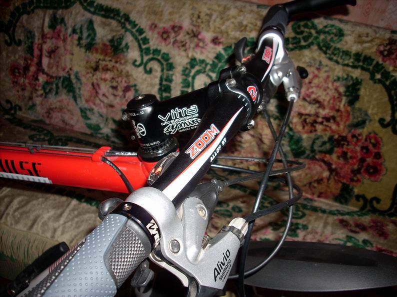

и еще меня кумарят эти переключатели - аливио ... хрен поймеш какая у тебя передача включена ... если нет опыта ...
Сообщение #30584 » 25.11.2008 12:09
berz писал(а):и еще меня кумарят эти переключатели - аливио
Это чтоб если вор украдет, то не смог быстро сориентироваться и набрать скорость. В это время вора можно подстрелить из рогатки, о которой речь в другой теме :)

крылья фтопку!Ни помогут ничем ... А вид портят!!!
Сообщение #30621 » 25.11.2008 17:48
поддерживаю. мелкая грязь тебя не попортит, а от крупной не спасут тебя твои крылья. хотя какой самолет и без крыльев - дирижабль!

d.n.s писал(а):мелкая грязь тебя не попортит, а от крупной не спасут тебя твои крылья
А как должны выглядеть нормальные крылья и где они продаются?
Сообщение #30760 » 29.11.2008 03:55
rexen писал(а):А как должны выглядеть нормальные крылья
Никак. Лишняя деталь
Сообщение #30762 » 29.11.2008 09:43
Тут дело такое.
Гонщику да - таки лишняя деталь. На финише либо шампанским лицо отмоет, либо полотенцем утрётся, переоденется в сухое и чистое и ...
А вот туристу хужее... Дождю пофиг, что у тебя поезд через пять часов и сто км., у дождя свои задачи. Вот и прёшь по тонкой плёнке воды с грязью матерясь каждый раз, когда тебя, нагревшего паховую область и оттершего очки, окатывает на каком-нибудь повороте.
Вот так, весело и с подмыванием интимных мест катят бескрылые туристы ...

как грипсы?Удобные ??
Снижают усталость локтевых суставов??
Летом в сухую погоду - да.
А я на работу на веле катаю и катать хочется круглый год, бо когда дождь и слякоть и приходится оставлять вел дома - тааак ламает пешкодралом - медленно, нудно, больше устаёшь...
ИМХО, крылья должны быть типа как на советских велах - узкие, длинные, максимально приближенные к покрышке - тогда защита лучше при меньшем весе крыла. Шо за мода такая ставить пластиковые мотокроссовые огрызки? Типа вел выглядит круче?
