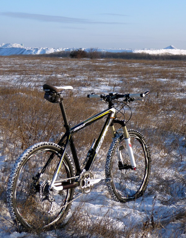

Сообщение #42289 » 24.04.2009 18:31
Открыл заново для себя "байк" конце лета 2008, до этого последним воспоминанием была Украина в детстве :crazy: и жизнь забурлила, время шло - изменились приоритеты, и после смены одного байка и двух рам вот что получил в итоге :)
Апгрейд. Реализация своего видения байка для увлечения
Scott Scale Custom:
Рама: Scott Scale Alu
Вилка: Rock Shox Recon 351 Air -> Rock Shox Reba Team 100mm Pushlock
Каретка: Shimano XT
Педали: Shimano XT
Передний переключатель: Shimano XT
Задний переключатель: Shimano XT -> Shimano XT Shadow
Манетки: Shimano LX -> Shimano XT
Кассета: Shimano XT 11-32T
Цепь: Shimano XT
Обода: WTB Speed Disc XC, 32H -> Shimano XT Wheelset
Покрышки: Schwalbe Racing Ralph, Schwalbe Smart Sam, Schwalbe Ice Spiker, Continental SportContact, Continental TravelContact, Kenda Nevegal
Передняя втулка: Shimano XT Centerlock Disc -> Shimano XT Wheelset
Задняя втулка: Shimano XT Centerlock Disc -> Shimano XT Wheelset
Спицы: DT Swiss -> Shimano XT Wheelset
Передний тормоз: Shimano XT Disc, ротор 180мм -> ротор 160мм
Задний тормоз: Shimano XT Disc, ротор 160мм
Тормозные ручки: Shimano XT
Руль: Truvativ Team Carbon Flat Bar 31.8мм, 580mm
Вынос руля: Ritchey Pro, 31.8мм -> Amoeba Scud
Грипсы: GT Lockdown -> Lizard Skins Lockdown
Рожки: Amoeba Vitra -> Satori
Рулевая колонка: Ritchey OE 1 1/8" semi integrated 44/50mm
Седло: Fizik Gobi XM
Подседельный штырь: Scott Comp 31.6mm -> Гарбарук 400мм
Велокомпьютер: Sigma Sport BC 2006 MHR DTS -> Sigma Rox 9.0
После апгрейда байк стал более цельным, хотя со стороны байк стал еще одним из класса 'shimano xt + reba + fizik Gobi + Garbaruk' - меня это устраивает, формула работает 8-)

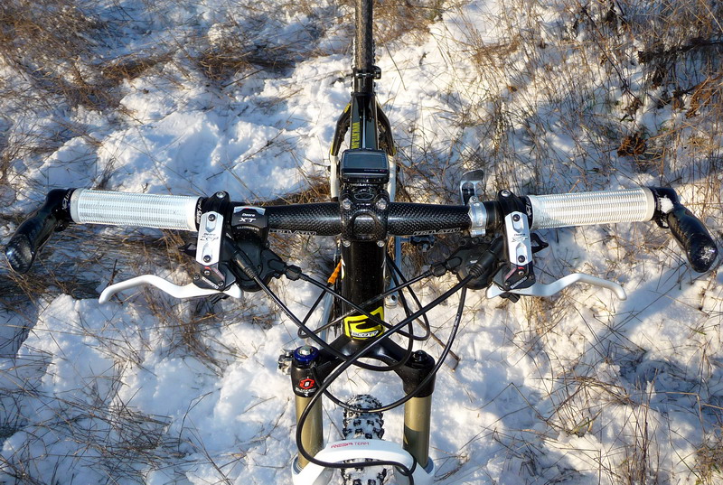

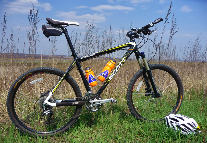

Срочно сменить фляги на чёрно-бело-жёлтые, а то весь ансамбль нарушают! ;)
(и затычки руля чёрные поставить)

Сообщение #42653 » 27.04.2009 15:38
Та нормальные "рабобанковские" :beer: фляжки
Сообщение #42659 » 27.04.2009 15:48
класный байк ... ток вот мне не нравиццо что блокировка вилки не на руле ... и сумки эти глаза колят ... на спортивных рамах :crazy:
ну и еще крэнки сюда просятся ...
олег писал(а):Та нормальные "рабобанковские" фляжки
одну пок мере можно выкинуть ...
Сообщение #42664 » 27.04.2009 16:12
Running Stream
Согласен что с расцветкой байка они не совсем гармонируют, но в общем и целом подходят под форму :crazy: У них есть большой плюс - они яркие лучше заметить на дороге.
berz писал(а):одну пок мере можно выкинуть ...
Лето, жара, если бы было третье посадочное место - я бы и его занял, а так планирую ездить еще с легким полутора-литровым камелбеком на спине, был негативный опыт - когда пер по жаре без воды - второй раз нафиг нафиг :crazy:
berz писал(а):блокировка вилки не на руле
- не проблема, переключаю на уже на рефлексах, вариант у удаленными регулировками буду рассматривать только при покупке новой вилки..нескоро.

Running Stream писал(а):и затычки руля чёрные поставить
:D ... это не заглушки, руль цельный с алюминиевыми наконечниками, а до уровня - закрашивать маркером я еще не дошел :crazy:
berz писал(а):и сумки эти глаза колят, ...еще крэнки сюда просятся ...
Но их удобство это не умаляет, ведь так? :crazy: по педалям - не любитель holywar-ов, что в данный момент более удобней, то и ставлю, какой смысл в выигрыше 100 гр на педалях, когда на теле 10 лишних кг? :idea:
