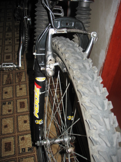

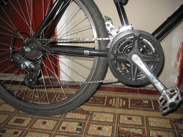

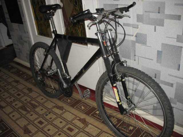

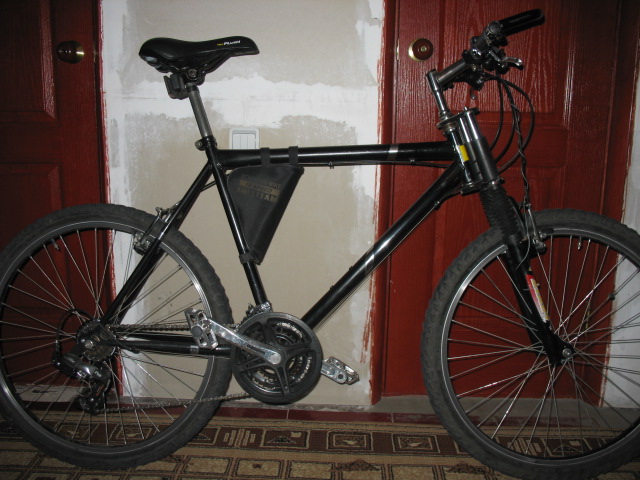

Купил 7 лет назад. Вы не поверите - но родной его цвет - ХРОМ (все детали!!!). В базовой комплектации было: крылья - а-ля Украина, поилка с держателем, ну и конечно же - металический багажник (иначе без него не купил бы!) :lol: (кстати все это еще где-то валяется дома)
Итак началось:
- через неделю выкинул родные пласмассовые педали - купил как раньше были на украине хвз (кстати неплохие - еще рабочие)
- через год стерлись пластмассовые покрышки которые шли так сказать в базовой комплектации - купил кенду - какая не знаю - протектор спереди и сзади разный (сейчас стоят)
- потом года 4 назад купил вилку двухкоронку пружинная (вес 3-3,5 кг) - вместо обычной - выбирал на рынке по типу какая мягче
- 3 года назад решил покрасить: перед красный - зад черный не получился (при нанесении второго слоя краски из балона - первый начал слазить вместе со вторым!) - пришлось все сделать черным (включая обода)
- ну и в 2009г. сделал так сказать апгрейд: заменил седло, кассету, систему, педали, картридж каретки, переклюки, манетки (или как их там), цепь (все уровня шимано турне).
На данный момент вес байка где-то 15 кг.
За все время из серьезных поломок только задняя ось - при спуске по ступенькам (итог - шел домой пешком 6 км)
p.s. когда фоткал вел - понял в чем прикол фото с велом на диване..... (не хватает места для захвата полного кадра) :lol:

Сообщение #46460 » 26.05.2009 00:33
Не буду лезть в подробности и в класс навески.
всего мометик...
Система (судя по виду) на 48 звездюлей и двухкоронная вилка (пусть это и zoom и с малым ходом - собственно в какой то степени парадокс) ну просто ни как не гармонируют - они должны стоять на разных велах. Ну и прямой руль под двухкоронку тоже как то... А вообще неуместна вилка. имхо :beer:
Сообщение #46463 » 26.05.2009 00:43
Head писал(а):Не буду лезть в подробности и в класс навески.
всего мометик...
насчет звездюлей не понял (не понимаю я ваш фен-шуй). А вилку брал давно - продавец сказал что самая мягкая из всех (на фирму не смотрел) - что мне и надо было. недавно поставил назад родную жесткую вилку - поездил - неудобно низко и жестко - вернул все назад. строго не судите :oops: сам не понимал че творил!!! а что-то менять (вилка, рама) уже нет смысла. лучше сразу куплю новый!!!! ;)
Роман
Сообщения: 1061
Зарегистрирован: 24.05.2009
Откуда: Донецк, Боссе
Вел: GHOST 6000 SE
Сообщение #46508 » 26.05.2009 11:04
Роман писал(а):насчет звездюлей не понял (не понимаю я ваш фен-шуй).
это значит ведущая большая звезда на 48 зубьев. По умолчания в mtb 42. 48 ставят уже там где большая часть - асфальт. Двухкоронная вилка используется в экстремальных дисциплинах, но имеет гораздо больший ход. Т.е. в твоем случае система (ведущие звезды) для асфальта - грубо говоря доступным языком приблежаешься к шоссейникам, а вилка по виду как для даунхилла - экстремальный скоростной спуск по расколбасам с горы. Т.е. вот это сочетание абсолютно не по фен-шую (а вообще я говорил, вилка здесь не оттуда как бы) :)
Роман писал(а):а что-то менять (вилка, рама) уже нет смысла. лучше сразу куплю новый!!!!
это только твой выбор. В целом данный раздел и создан для того чтобы обсудить то или иное творение человеческой мысли и указать на неточности и недоработки... либо в редких случаях просто повосхищаться :)
А судить кого либо, а тем более обижаться здесь на кого либо глупо за просто совет по большей части дружеский :friends:

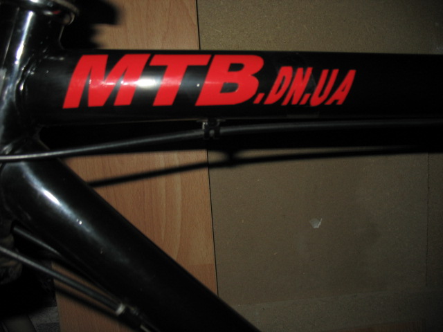

Сообщение #48145 » 04.06.2009 22:51
У меня обновка!!!!! Ну что бы знали откуда....

Сообщение #48146 » 04.06.2009 22:58
Роман, зачетно :o
Теперь нас таких в Донецке аж двое :lol:
Сообщение #48152 » 04.06.2009 23:19
Alexey_st писал(а):Роман, зачетно :o
как так??? :?

Сообщение #48153 » 04.06.2009 23:30
А я больше ни у кого не видел надписи мтб.дн.юа
Сообщение #48162 » 05.06.2009 00:12
Alexey_st писал(а):А я больше ни у кого не видел надписи мтб.дн.юа
ну теперь точно не разминемся!!!! :beer:

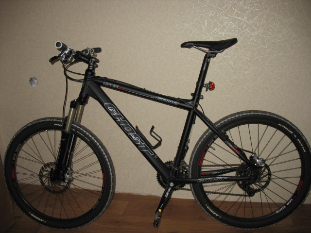

Сообщение #63141 » 10.09.2009 23:33
Hу собственно что тут говорить - вот ОН! Представляю Вам моего нового боевого железного (точнее алюминиевого) коня - GHOST SE 6000.

Сообщение #63144 » 10.09.2009 23:42
ну и собственно характеристики:
Рама: алюминиевая, 7005 T6 DB LTS
Вынос руля: GID
Вилка: RST First Platinum Air LO
Рулевая колонка: Ritchey
Руль: GID, 620 mm
Педали: GHOST light
Подседельный штырь: GID 31.6 mm
Седло: GHOST VL 1205
Задний переключатель: SRAM X.9
Передний переключатель: Shimano SLX
Манетки: SRAM X.7 Trigger
Тормозные ручки: Avid Juicy 5 Disc 185 mm
Картридж каретки: TRUVATIV FIREX
Шатуны, система: TRUVATIV FIREX
Тормоза: Avid Juicy 5 Disc 185 mm
Передние покрышки: Schwalbe Smart Sam 2.1
Задние покрышки: Schwalbe Smart Sam 2.1
Обода: Alex DP 17 Disc
Спицы: DT Swiss 1,8
Втулки: Shimano 475 Disc
Кассета звездочек: Shimano Deore
Амортизатор: -
Ход передней подвески: 100 mm
Ход задней подвески: -
Размер рамы: 48 cm
Цвет: black anodised
Вес: 11.90 kg
