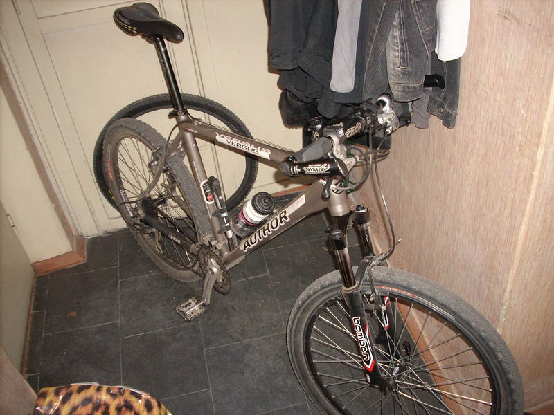

Ну-с, вот что у нас получилось:
(более красивое фото после мытья и натирания тряпочкой будет когда вернусь из Крыма)
что прямо-таки бросилось в глаза при смене рамы: она очаровала меня своей способностью поглощать удары - теперь намного реже приходится подниматься из седла. ещё у неё более удлинённая геометрия - проиграл в манёвренности но катит теперь со скоростью звука)
рама: Author Versus (21")
вилка: Marzocchi MZ supercomp 2008 (тюнинг, открытая ванна) (100mm, rebound adjust)
рулевая: Amoeba Hussar интегр.
вынос: Amoeba Vitra 110mm, 10deg
руль: Amoeba Vitra 31.8 580mm прямой, 5deg backflip
рожки: Amoeba Vitra
система: Shimano Deore 44-32-22
п. перекл: Shimano Deore LX
з. перекл: Shimano Alivio
касета: Shimano Acera 11-30T
цепь: Shimano HG-52 (Alivio)
манетки: Shimano Alivio
тормоза: Shimano V-Brake (Alivio)
п. колесо: Shimano Deore, Mountaineer doublewall black, DT
з. колесо: Shimano Acera, Bontrager Camino doublewall black, DT
покрышки: Author Silk Road 2.0 (Panaracer)
грипсы: VELO
подседел: Tatoo 300mm black
седло: Amoeba SCUD
педали: Author A-Sport 25
