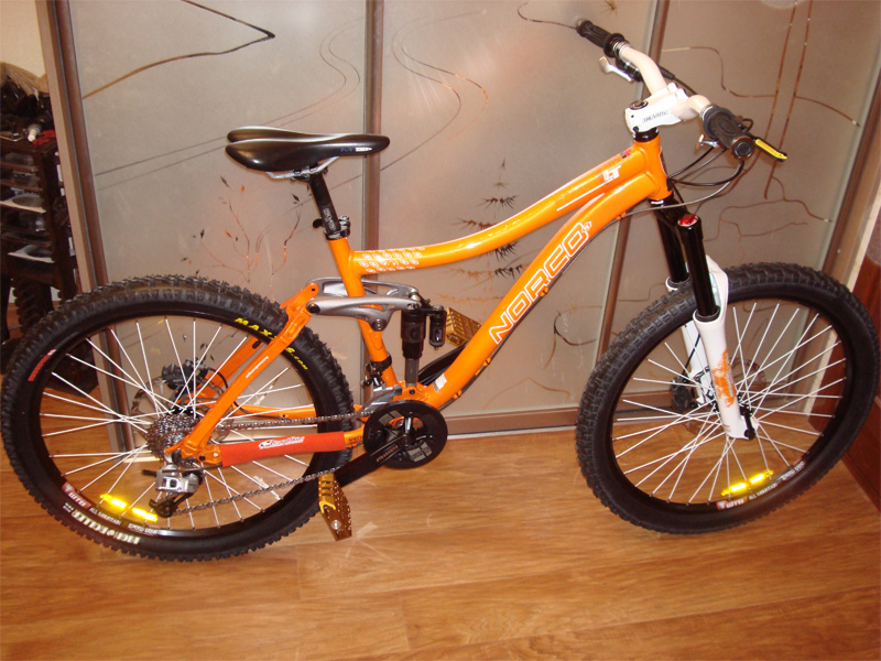

Сообщение #79529 » 17.01.2010 01:02
Сегодня 16 января 2010г. Я привинтил последнюю деталь к своему алюминиевому коню.
Комплектация:
Рама: Алюминий 6061, тройной баттинг, трубы рамы выполнены с использованием технологии гидроформинга. 4х рычажная система подвески VPS, ход 137/158мм; цвета: ORANGE. *
Задний амортизатор:Fox DHX Air 3.0 7.875 / 2.25" *
Вилка: Marzocchi 55 R, 160мм, ось 20мм *
Система: Truvativ Hussefelt 2.2 RG
Каретка: Truvativ 2008 Howizer team
Педали: FireEye Grill Pedal (orange)
Передний переключатель: Shimano Deore *
Задний переключатель: Sram X.7 9sp
Манетки: Sram X.7 9sp, Trigger
Кассета: Sram PG-950, 9sp
Цепь: Sram 971, POWER LINK
Обода: WTB speed disc all mountain *
Покрышки: Maxxis High Roller 26*2.5 (зад), Michelin Hot 2.5 (перед)
Камеры: Kenda 2.3-2.7
Передняя втулка: KT, 20мм *
Задняя втулка: Shimano M-475 *
Спицы: белые *
Передний тормоз: Avid Code 5 ротор 203мм
Задний тормоз: Avid Code 5 ротор 203мм
Руль: Truvativ Hussefelt 680мм (white)
Вынос руля: Truvativ Hussefelt 60мм (white)
Грипсы: Amoeba GR-120
Рулевая колонка: FSA TH-857, алюминиевые чашки *
Седло: оно есть!
Подседельный штырь: Truvativ, двухболтовый, 27.2мм
вес: ~~~17кг.~~~
* Комплектующие которые ишли с великом.
Фото - Скоро...
to be continued...

Сообщение #79533 » 17.01.2010 01:37
зачёт. Понравился :o А где спицы белые брал? Или ты его целиком покупал?

Сообщение #79535 » 17.01.2010 01:46
Рама красивая!!! :o
Сообщение #79536 » 17.01.2010 01:50
gorbenkopavel, Белые спици как и обода и втулки родные.

Сообщение #79606 » 17.01.2010 19:19
че ж такой тяжелый? даунхилл на нем гоняешь?
Сообщение #79627 » 17.01.2010 21:41
d.n.s Для DH он слабоват, а вот попрыгать слегка можно. Вес получился большим из-за тяжолой резины с толстыми камерами, передняя покрышка весит около 1кг задняя поменьше. + очь тяжелые педали 750гр.

Сообщение #79721 » 18.01.2010 12:12
я бы еще добавил шатуны и тормоза в разряд тяжелые. но то дело вкуса. фото ин экшн?
Сообщение #80384 » 22.01.2010 01:46
улыбнуло) как подметил автор, даунхилл - только аккуратно =)
zhenya.dn, сзади ротор не велик? может лучше 7" было-бы?
Потом - втулка задняя не феншуйная (у самого такая-же))))
Обода мягкие очень! назад покрепче надо!
Грипсы - дело вкуса... А... Укороти цепь!!! смотреть страшно! ее ведь колбасить не по детски будет!
В целом инь и янь почти в точке баланса!))) Дашь прокатиться?
Надо наших коней вместе пофотать)
