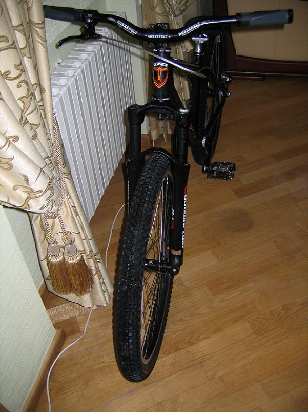

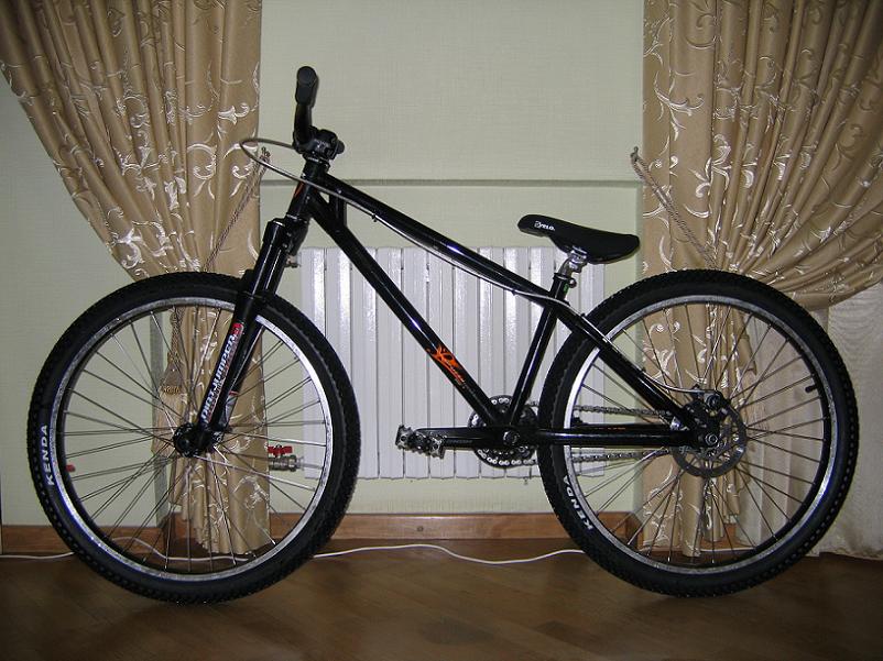

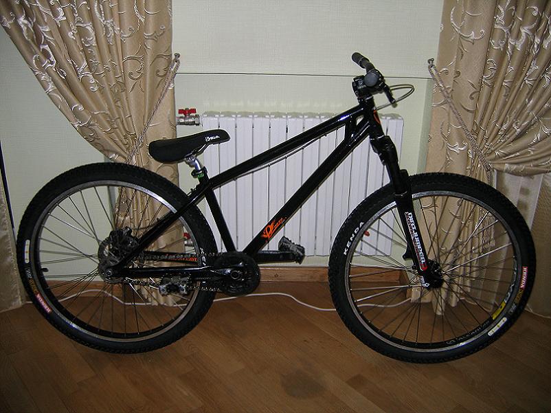

DC Pussy Street справа
DC Pussy Street cлева
DC Pussy Street cпереди

Сообщение #5519 » 27.11.2007 22:26
И еще. Мне нравятся шторы и батарея

True... true black! :o Комплектуха - то, что надо :) Единственное, что у меня не вызывает чувств - внешний вид рамы, худая какая-то очень ))
Norco happy user

Opethed писал(а):Единственное, что у меня не вызывает чувств - внешний вид рамы, худая какая-то очень ))
Эт так кажется...их сложеных не много...

Funky rider писал(а):Эт так кажется...их сложеных не много...
Абсолютно верно. Это же не алю. это хромоль.

Сообщение #5524 » 28.11.2007 00:10
Я доглядел все таки. поменяй рубашку тормозную. Эта голимая плетенка играет по длине, когда давишь на тормоз. И создается впечатление. что тормоз мягкий. По вышаку поставь рубашку, в которой металл идет не "пружинкой", а так. как трос-прямо. Тогда рубашке некуда деваться и КПД торможения просто вышак :o

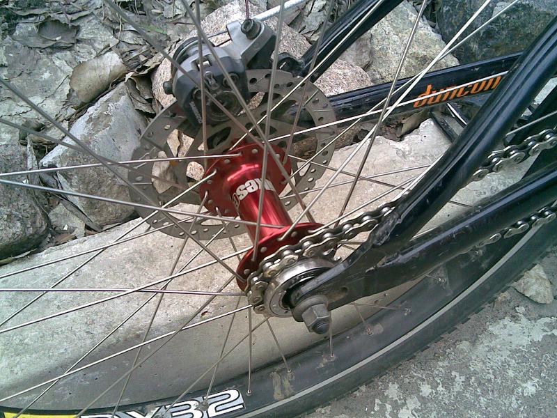

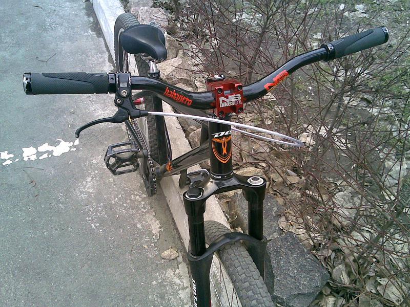

Сообщение #13541 » 23.03.2008 21:26
Недавно себе поставил новую заднюю втулку, вынос и руль.
Руль: NS Habanero
Вынос: NS Quark
Втулка: NS Coaster SS
С меня фотки:
Руль и вынос
Задняя втулка

Сообщение #13553 » 23.03.2008 23:51
Втулка просто класс, чудный накат...правда может не много дороговато обошлась но не жалею...
