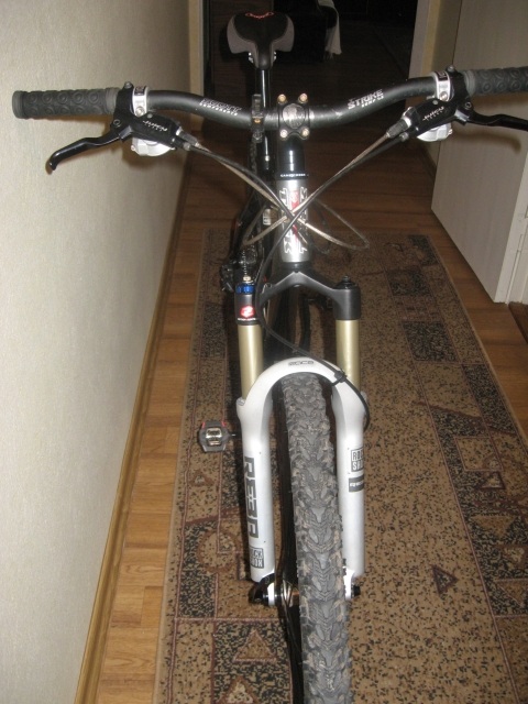

А теперь гордость моего квартиро-гаража!!!
Кантрийная машина в следующей комплектации(зеленым то что еще хочу сменить):
рама ТРЕК 8500 2008 года. Материал рамы ZR 9000 -спецсплав разработанный для велостроения. В составе цирконий,магний,литий.
вилка Rock Shox Reba Race dual air
каретка Truvative GXP
шатуны Truvativ Firex
педали Crankbrothers Smarty
манетки Sram X7
передний переключатель Sram X7
задний переключатель Sram X7
кассета Shimano Deore HG-50 (позже все таки хочу поставить Sram 970 или 980)
цепь Shimano HG (позже все таки хочу поставить Sram с замком)
передняя втулка Formula
передний обод AlexRims DP17
передние спицы Noname черные анодированые
задняя втулка Formula
задний обод AlexRims DP20
Задние спицы DT SWISS
А вообще хочу Мавики или собрать что нить не тяжелое.
покрышки WTB 26 x 2.1 Velociraptor Front and Rear specific tread pattern (Хочу Shwalbe Black Jack )
передние тормоза Avid jusy3
задние тормоза Avid jusy3
руль Scott comp (в планах Truvativ carbon)
вынос Promax (в планах Truvativ carbon)
Подсиделка Longus (в планах Truvativ carbon)
седло SDG Bel Air
грипсы Schwinn double density Kraton / Gel

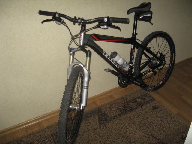

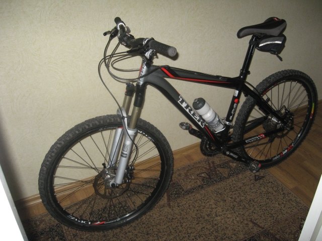

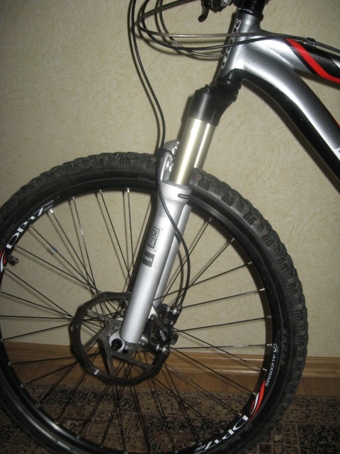

Сообщение #9243 » 28.01.2008 15:19
Итак, осуществлены некоторые изменения велосипеда.
Из того что планировалось выше, не сделано еще ничего, но вот раму я поменял!
Все компоненты от Швина, за исключением подсидельника и каретки стали на свои места, на раму ТРЕК 8500 2008 года. Материал рамы ZR 9000 -спецсплав разработанный для велостроения. В составе цирконий,магний,литий.
после небольшой пробной вылазки стало понятно, что следующая на очереди вилка.
На базе рамы швина, на первое время планируется создание вела типа "я его слепила из того что было", для младшего брательника, а со вреенем мож чё экстримальное сооружу для него. или для города. в общем еще не решил.
А на базе трека начну собирать чтото для асфальта и кантри, возможно что с погоней за весом.
Итак, ваши отзывы, господа...
Сообщение #9246 » 28.01.2008 15:42
bugaev_i писал(а):В составе цирконий,магний,литий.
алюминий забыл :lol:
а ваще класс :o
Сообщение #9248 » 28.01.2008 16:32
Зачот :o Поздравляю, но что то в нем есть такое какоето нетакое :( Может стоить снять это крыло ко всем ... и защиту с передних звезд, а потом сиденье начто то более твердое (кантрийное)? И серебристые тросы почему то навевают воспоминания про ардисы (к этой раме однозначно черные рубашки нужны) Зачем так много колец под выносом? не сильно ли высоко руль?
Сообщение #9252 » 28.01.2008 17:17
Раз уж Игорь сказал что не обидется, напишу :)
bugaev_i писал(а):На базе рамы швина, на первое время планируется создание вела типа "я его слепила из того что было"
Как по мне то самое применимо для нового байка (без обид). Рама класс :o , все остальное.... это примерно как в кузов лексуса насовать двиг, ходовую и все остальное от .... жигулей... Если на "швине" все было ровненько без вопросов, то щаз... :? Рама на несколько голов выше всего остального. ИМХО
P.S. советик из жизни: никогда не показывай начальству недоделанную работу, прийдется все переделывать. А работа здесь только в зачаточном уровне, вся оборудка ждет смены ;)
Сообщение #9254 » 28.01.2008 17:23
есть фотка где совсем зачаточный вид)) к голой раме прикрутил колеса)))
ОК приму все ко вниманию. если можно, то хотел бы выслушать более подробные советы, как да что поменять и с чего начать.
Лично сам понимаю, что начну с вилки. Наверное это таки будет ТОРА. Далее замена всех переклюков на ЛХ или на Х7 срам. В этом плане еще хотел бы почитать мнеия, отзывы и дискуссии, о чем позже создам тему в техничке. Ну и вот остальное будет заменено постепенно. Рулевые дела(вынос, кольца) поменяю позже, когда покатаю так и пойму, прочувствую что мне надо и как хочу сидеть. Сидуху тоже скоро сменю.
в дальнейшем, но уже наверное по весне, хочу собрать новые колеса, полегче, так как эти вроде тяжеловаты... но это в будущем...
И так, жду...
