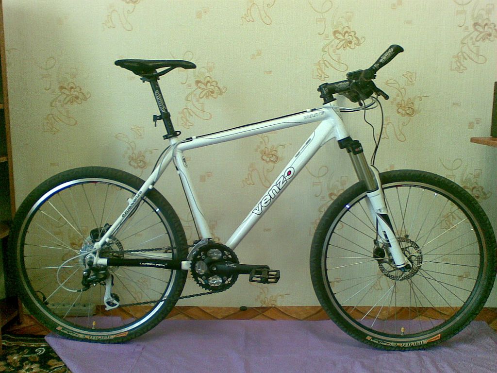

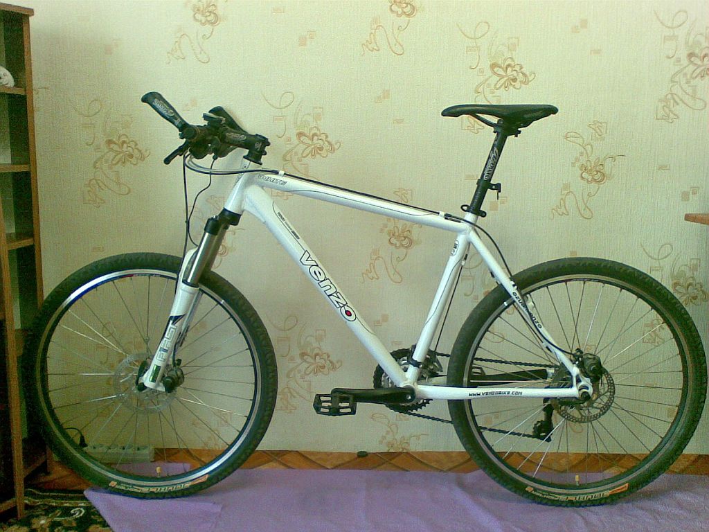

Сообщение #100588 » 03.06.2010 02:01
Все началось с покупки велосипеда "Эдельвейс", который собирали на ХВЗ. Откатавшись около месяца, я понял, что душа просит апгрейда. Начал подбирать комплектующие. Успел заменить педали и руль, начал подбирать уже вилку, но здесь меня наставил на путь истинный Роман из горловского магазина "Велоцентр" (за что ему и Ольге большое спасибо). Так началась страшная болезнь - custom-bike.
Вел собирался неспешно, потому как опыта не было никакого :oops: . В основном комплектующие покупались в Горловке ("Велоцентр"), в Донецке ("Лидер", "Rider", "Велобум"). Иногда заказывал через интернет (спасибо "Велостиль", "Байкшоп", "ВелоКиев"). Приходилось обменивать компоненты в магазинах (отдельное спасибо персоналу магазинов "Лидер" г. Донецк). Была перелопачена гора информации в инете по сборке и настройке, скачано море различных мануалов.
Трансмиссия использовалась 8-скоростная, группы Alivio, за исключением некоторых несерийных компонентов.

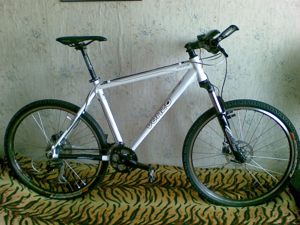

И вот что получилось в итоге:
Рама - Venzo VZ-B01M-008 White 19" Alloy 7005 P.G.
Руль - Venzo VZ-E03-001 600 мм, прямой, 31,8 мм
Вынос - Amoeba Vitra ST-M211 110 мм
Вилка - RST Gila T9 100 mm, только preload с двух сторон
Рулевая - Amoeba MHS-Hussar-L полуинтегрированная
Каретка - Shimano BB-UN26 BSA 68x113 квадрат
Подседелка - Amoeba Vitra SP-M210 27.2/ 400 мм
Подседельный зажим - Venzo VZ-B11C-001 31,8 мм
Система - Shimano FC-M410/ 175 mm/ 42x32x22T
Передний переключатель - Shimano FD-M412 верхняя тяга
Кассета - Shimano CS-HG50-8 11-30
Задний переключатель - Shimano RD-M410-SGS
Цепь - Shimano CN-HG50/ 8
Манетки - Shimano SL-M410
Тормоза - Shimano BR-M495, механика, роторы Shimano SM-RT53 160 мм
Тормозные ручки - Shimano Deore BL-511
Колесо переднее:
Втулка - Shimano HB-M495A center lock 36h
Обод - AlexRims ACE-19, 2-стенный, пистонированный
Покрышка - Continental Double Fighter II, 26x1.9
Спицы - Mach1 Innox Plus 14g, нержавейка
Ниппели - Mach1 2.0/ 12 mm, латунь
Колесо заднее идентично переднему (втулка Shimano FH-M495A)
Набор переключения (тросики, рубашки, оконцовки) Alligator Sleek Glide
Набор тормозной (тросики, рубашки, оконцовки) Alligator Super Fortress
Педали - Wellgo B-107 прозрачные
Грипсы - Amoeba GR-120 130 mm double side lock
Проставочные кольца - ABR Upside 628 3x8 мм
Седло - Amoeba RSA-Hussar
Велокомпьютер - Echowell BRI-3, 9 функций
Катаюсь на веле с начала апреля, пока сплошной позитив. Хорошо разгоняется, накат хороший. В плане маневренности не проверял, т.к. пока только катаю матрас по городу. В ближайших планах замена вилки.
Если шо не так, подскажите. :?

Сообщение #100627 » 03.06.2010 11:47
Да нормально все, даже слишком :) Вот только седло слишком вперед сдвинуто. Лучше вынос покороче поставить, если чувствуешь, что кокпит слишком длинный.
ПС. На пластиковых педалях не стремно ездить? Имхо они не в кассу даже внешне, как и болтающийся провод компа.
Сообщение #100635 » 03.06.2010 11:58
xbz06ee,
Седло нормально выставлено, ИМХО.
По педалям +1, поставить нормальные.
Красивый вел :o
Сообщение #100645 » 03.06.2010 12:21
да, с педалями походу погорячился :drag! нада поправить. а что может с ними (со мной понятно :roll: ) случиться?
И Днем И Ночью, И В Зной И В Ветер, Мы За ШАХТЕР Себя Не Пожалеем!
st.romeo
Сообщения: 124
Зарегистрирован: 14.12.2009
Откуда: Дебальцево
Сообщение #100651 » 03.06.2010 12:36
xbz06ee писал(а):Да нормально все, даже слишком :) Вот только седло слишком вперед сдвинуто. Лучше вынос покороче поставить, если чувствуешь, что кокпит слишком длинный.
может попробовать вынос перевернуть?
st.romeo
Сообщения: 124
Откуда: Дебальцево
Сообщение #100654 » 03.06.2010 12:44
Leon, ну на первой фотке кажется что дофига.
st.romeo, попробуй переверни. По асфальту однозначно лучше будет катить :)

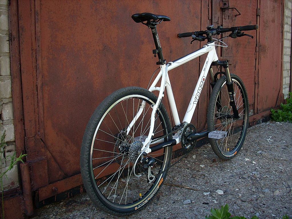

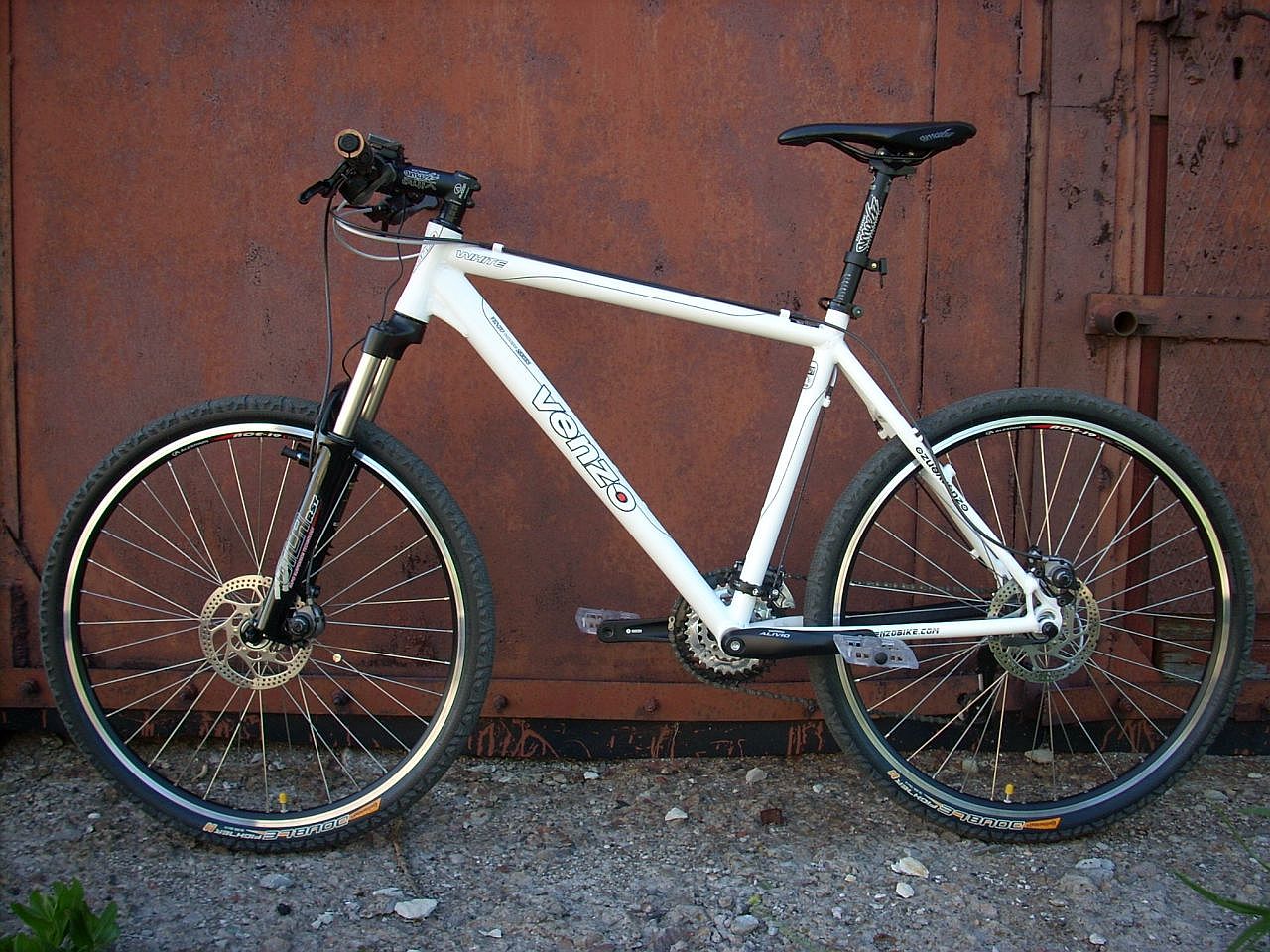

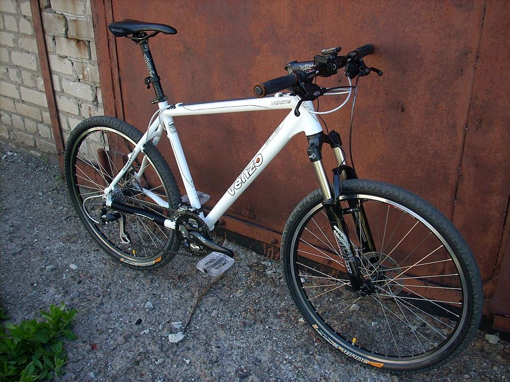

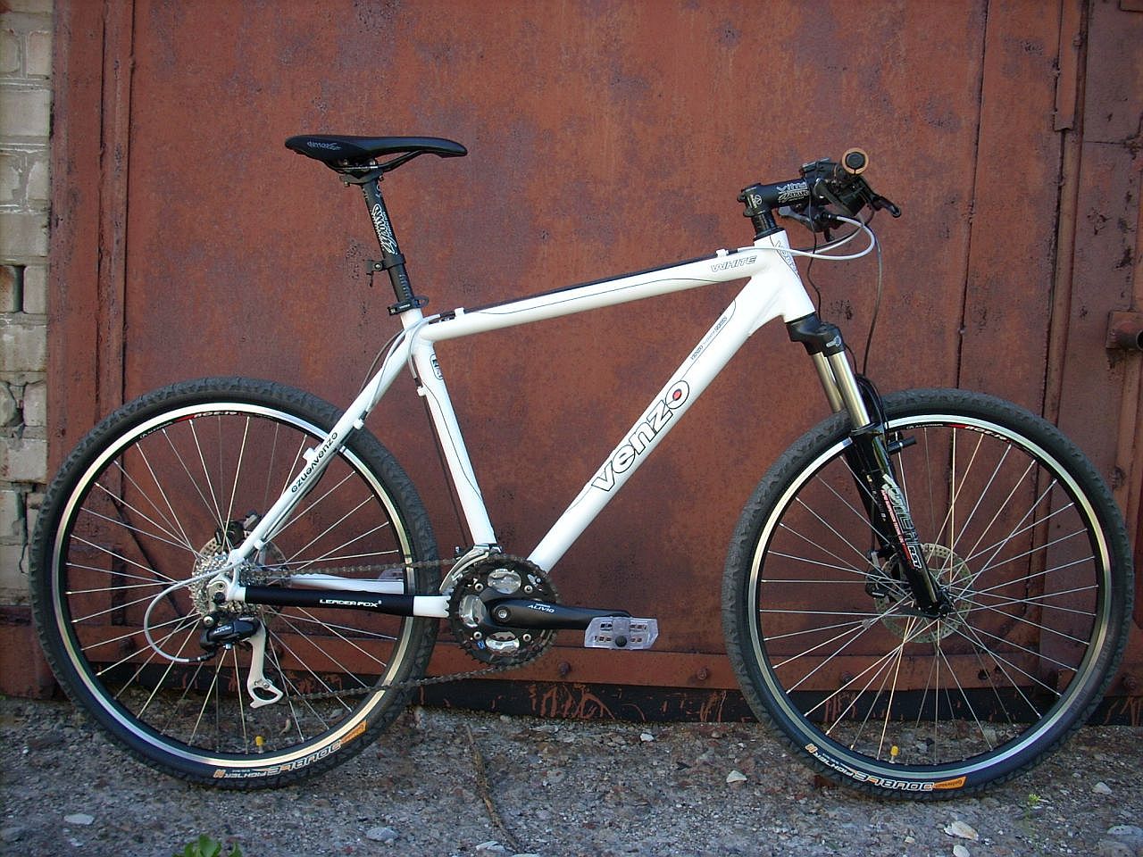

Сообщение #100890 » 03.06.2010 21:35

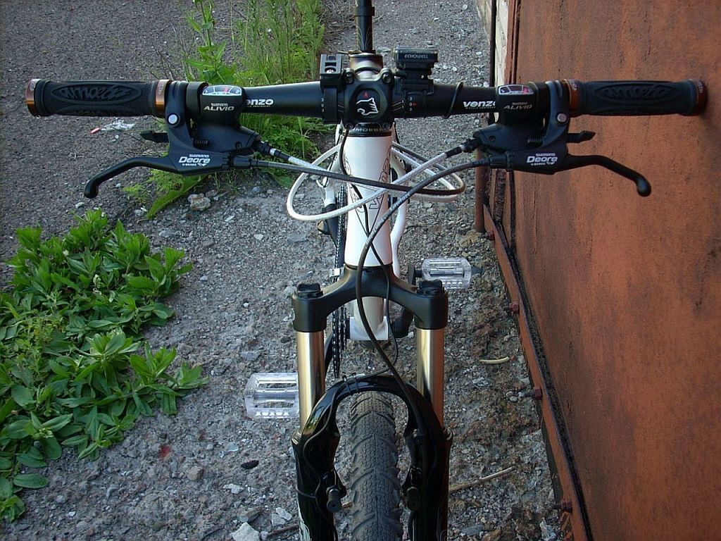

вот еще пара фоток:

Сообщение #100893 » 03.06.2010 21:57
смотрится довольно таки красиво
Сообщение #100902 » 03.06.2010 22:59
Рожек не хватает для полноты картины :)
Сообщение #100912 » 03.06.2010 23:20
Стремительный такой :o Педали в топку, во первых непрактично во вторых не идут они ему, лучше поставь обычные топталки. Белые рубашки очень жирно :o Это термоусадка или такие купил?
Сообщение #100914 » 03.06.2010 23:24
обожаю белый цвет... и черный тоже . в общем красивый вел!!! жаль что когда я свой брал - белых не было((((
велосипед для начинающего!)))

Сообщение #101222 » 04.06.2010 22:24
xbz06ee писал(а):Рожек не хватает для полноты картины :)
рожки стояли, тож Amoeba Vitra BE-M210
. хорошие рожки, анатомические, весят не много. снял, потому как катаю пока матрас по городу, кисти не успеваю нагрузить.
Последний раз редактировалось st.romeo 04.06.2010 23:02, всего редактировалось 1 раз.
st.romeo
Сообщения: 124
Откуда: Дебальцево
Сообщение #101224 » 04.06.2010 22:30
Baton писал(а):Стремительный такой :o Педали в топку, во первых непрактично во вторых не идут они ему, лучше поставь обычные топталки. Белые рубашки очень жирно :o Это термоусадка или такие купил?
да, с педалями косяк получился. щас со стороны хорошо видно. да и подошву плохо держат они, исправлю. рубашки, оконцовки, тросики http://www.alligatorcables.com/CABLE/SLEEK.htm . на рубашки и окнцовки усаживал термоусадки, на тросики между бонками тож одевал термоусадки.
Последний раз редактировалось st.romeo 04.06.2010 22:50, всего редактировалось 2 раз(а).
st.romeo
Сообщения: 124
Откуда: Дебальцево
Сообщение #101226 » 04.06.2010 22:32
qweer писал(а):Горловка -рулит!
Рома дельный мужик :o
и вел то что надо,по сравнению с горажом ,ваще класс :)
Роман Петрович - Сэнсэй :as:

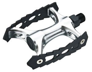

мож лучше такие поставить?
VP-350
как думаете, народ?

st.romeo писал(а):как думаете, народ?
Не нравится то что внешняя рамка состоит из 2 кусков с острыми концами, а не цельная.
Сообщение #101749 » 07.06.2010 11:33
Alexey_st писал(а):внешняя рамка состоит из 2 кусков с острыми концами
Заранее отломанная :lol: Все педали топталки которые у меня были приобретали такой вид после встречи с хорошим камнем :)
Сообщение #101762 » 07.06.2010 11:53
st.romeo писал(а):мож лучше такие поставить?
как думаете, народ?
Лучше отказаться от острых выступающих частей на педали...тут кругленькими контактами ноги отбиваешь, а ты своими икры себе повспарываешь!
