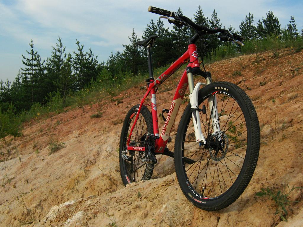

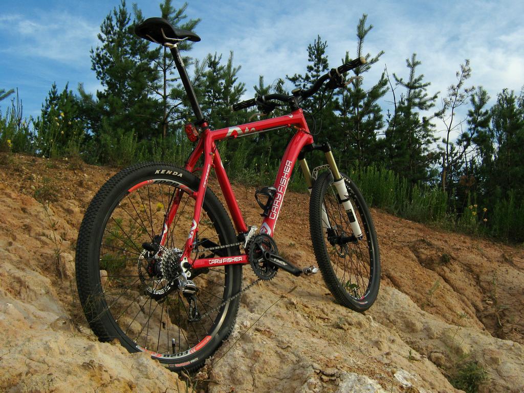

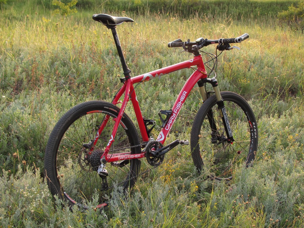

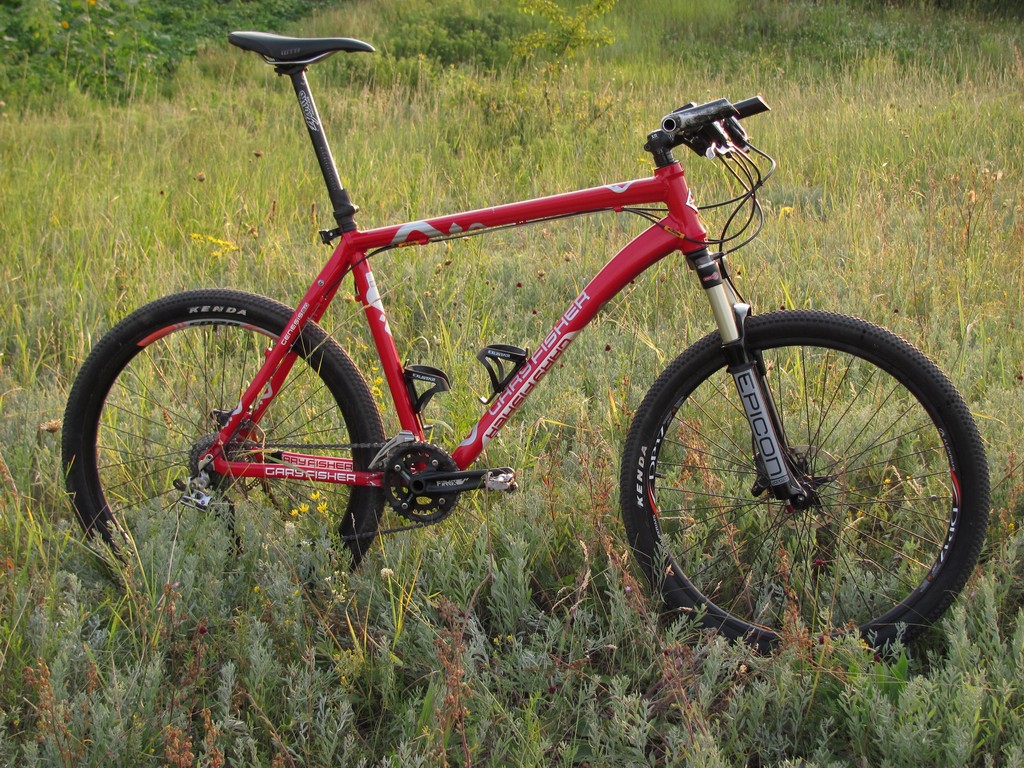

Сообщение #105270 » 29.06.2010 00:54
Назначение велика - покатушки и любительские КК гонки. Ныне со всеми надлежащими почестями уволен в запас :)
Рама: Gary Fisher 21" Gold Series '09
Вилка: RST First Air LO 100mm Suntour Epicon RLD
Тормоза: Shimano XT M775, ротор впереди RT-79, сзади RT-63
Переднее колесо: обод AlexRims DP-17 на втулке Shimano Hone M600
Заднее колесо: обод AlexRims FD-28 на втулке Shimano LX M585
Покрышки: Kenda Small Block 8 John Tomac 2.1 фолдинговая
Камеры: Kenda Maxxis Ultralight
Передний переключатель: Shimano Deore M590, нижний хомут
Задний переключатель: SRAM X.9 2010 средняя лапка
Манетки: SRAM X.7 2006 8sp
Система: Truvativ Firex 2010 38/28
Кассета: Shimano HG-50 11-30
Цепь: Shimano HG-40
Педали: Shimano M540

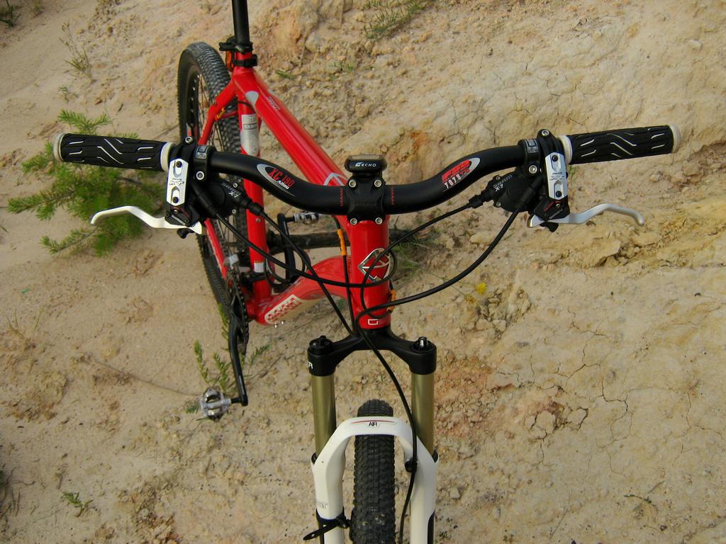

Руль: FSA XC-280B-OS H660 Zoom HBR-0102 31.8 645 мм
Вынос: FSA OS-190-LX 120mm Truvativ XR 31.8 100 мм 5°
Грипсы: Bontrager SSR
Подседел: Amoeba Borla Amoeba Vitra SP-M210 27.2 400 мм
Хомут: Amoeba Promax под болт
Седло: WTB Silverado Pro
Весит ~12.8 кг с компом и флягодержателем.

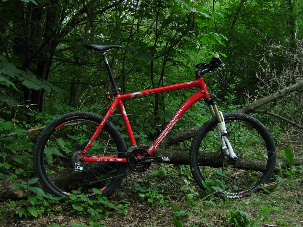

Фотки в младенчестве

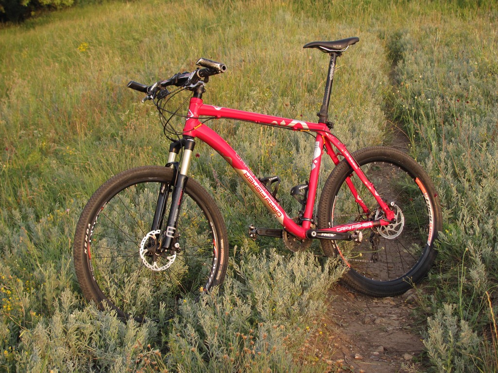

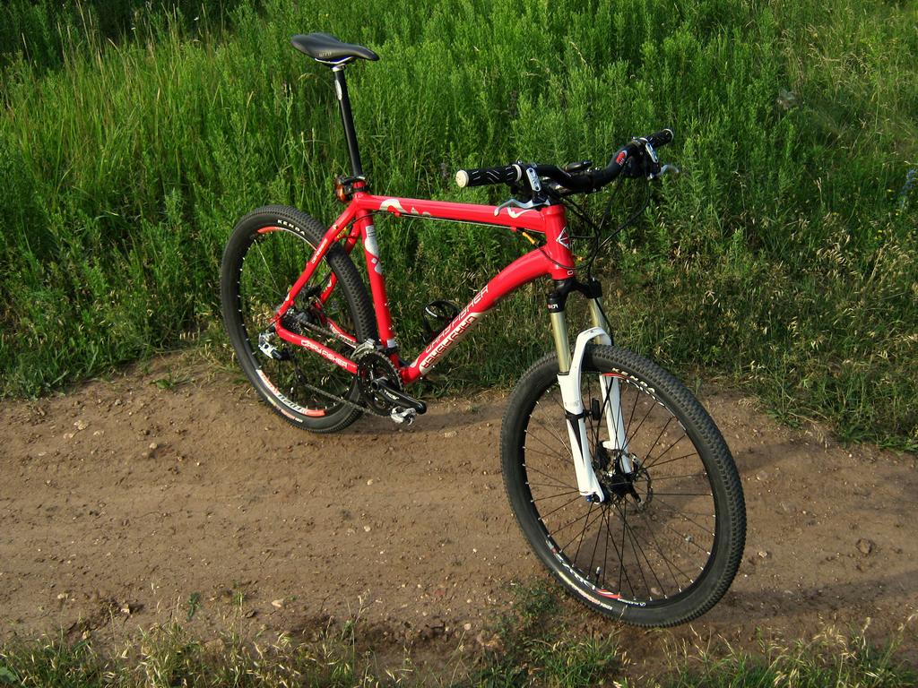

Актуальные фотки:

Мои поздравления! :beer: Я бы вместо райзера поставил бы флэт. IMHO

VL писал(а):Я бы вместо райзера поставил бы флэт
Скорее всего так оно и будет. Хотя думаю насчет райзера с низким подъемом, чтобы хоть чуть-чуть компенсировать разницу по высоте между ним и седлом.
grik писал(а):как впечатления?
Работает очень хорошо. Не дуалэйр, конечно, но мне вполне хватает :) Крупные неровности отрабатывает хорошо, мелкие чуть похуже, но зато при педалировании почти не раскачивается. Отдельный плюс - простая и (надеюсь) надежная конструкция, минимум пластика внутри. Очень легко заменить масло, дело буквально 15 минут. Ну и вес, моя со штоком 21 см весит 1730 г. Не нравится то, что она громко чавкает маслом на замедленном отскоке, постоянно раскручивается от тряски болтик, удерживающий крутилку локаута. И торсионка могла бы быть повыше, хотя это проблема именно моего вела (большой вылет из-за угла рулевой 69.8°)
Konst@ntin писал(а):опиши хоть чуток в сравнении с предыдущим агрегатом
Ну что тут скажешь :) Катит лучше практически везде, посадка стала комфортнее (но над ней надо еще поработать). На длинной раме проще контролировать перемещение веса на подъемах, в гору едется намного лучше (только руль мешает, слишком широкий). На спусках рама тоже показывает себя с наилучшей стороны, велик управляется очень легко (а вот тут рулю +++). Но на техничных участках а-ля лес на Любимом маршруте старый был лучше из-за меньшей колесной базы. Впрочем, к этому я уже привык, только в канавах ну полный пипец :roll: Что же касается деталек, то тут шоколад :o Больше всего доставили тормоза, это пожалуй единственный компонент, к которому никаких претензий нет. Трансмиссия и переключение тоже работают отлично - быстро, четко, жестко. Разница со старым очень заметна.
Хреново только то, что он большой и жесткость от этого сильно страдает :(

xbz06ee, yну ак бы да.. Ростовка. А насчёт базы - поменяешь руль на коротки и прямой и прозреешь, велик сановится более "вертлявый" и вот эти проблемы
xbz06ee писал(а):Но на техничных участках а-ля лес на Любимом маршруте
уйдут
Сообщение #105332 » 29.06.2010 16:03
Konst@ntin писал(а):А насчёт базы - поменяешь руль на коротки и прямой и прозреешь, велик сановится более "вертлявый" и вот эти проблемы
Спорное утверждение, с широким райзером управление гораздо легче (это уже неоспоримо, постулат :)) имхо прямой руль для гонок. Как вариант можно посмотреть на рули лоу райзер, тоесть райзер с небольшим подьемом, управление и комфорт остается на должном уровне но получаеш все приимущества прямого руля (я знаю только одно - более низкая посадка).
xbz06ee писал(а):только руль мешает, слишком широкий
Скорей не широкий а высокий, к моим словам выше. Ширину руля легко доработать ножевкой :)

Baton писал(а):Ширину руля легко доработать ножевкой
Не пилю, так как нет смысла. Подъем не отпилишь и вес не уберешь, только руль испортишь... Попробую флэт 620 или 600, если не понравится - поставлю лоурайзер и успокоюсь :)

Baton, xbz06ee, дорогие маи маленькие друзья. Рулём ни раму ни длинну её ни убрать. Но вот мой Гарик стал НАМНОГО юрче. Я говорю ни как теоретик, а практик :? С разером который шол в стоке как будто на тролейбусе в повороты входишь, правда так и написано было в офф пресс релизе: мол даже ни супер гонсчик сможет проходить повороты как по писаной дуге) А вот поставил гоночный руль 580мм и резко велик преобразился.
:bayan: это ни мои догадки, это мая практика
xbz06ee, ну а насчёт длинности рамы: нужно немного подкоректировать свой стиль езды. Использовать эту особенность в свою пользу :o

Konst@ntin писал(а):Я говорю ни как теоретик, а практик
Дорогой мой практик :) , чем шире руль тем больше плечо приложения силы тоесть управлять легче, соответсвенно в повороты вкладывать байк тоже легче, с прямым коротким рулем любой байк (твой не исключение) становится трамваем (именно не тролейбусом :)) идет как по рельсам и свернуть его с пути истинного легче наклоном корпуса чем поворотом руля :)
Konst@ntin писал(а):Рулём ни раму ни длинну её ни убрать.
Сам себе противоречиш:) В прошлом посте ты написал что прямой короткий руль это панацея от недастатков длинной рамы :)
Вобщем меняй руль и база изменится :)
Единственое с чем я согласен, атк это с тем что на данном байке флет руль будет смотрется гораздо красивей, ибо байк настоящий ХС без компромисов :o Кстати еще одно замечание, у меня на новом байке рама тоже давольно длинная, по крайней мере база увеличилась чуть ли не на 5 см, при дальних поездках начала болеть спина:( пока нашел идеальное расстояние от седла до руля. Я регулировал это расстояние зажимом седла так как вынос поменять возможности нет, вобщем с учетом того что глагол без оффсета пришлось довольно порядочно придвинуть седло к рулю :(

Konst@ntin, я на флэте 580 два года катал, и на райзере 640 не одну сотню проехал ;) Повторюсь, фишка не в руле, его основной недостаток если хочешь знать - слишком "парусная" посадка. И в лесу на узких тропках стремно :)

Baton писал(а):свернуть его с пути истинного легче наклоном корпуса чем поворотом руля
+1. Потому и не хочу 580.
Baton писал(а):Кстати еще одно замечание, у меня на новом байке рама тоже давольно длинная, по крайней мере база увеличилась чуть ли не на 5 см, при дальних поездках начала болеть спина:( пока нашел идеальное расстояние от седла до руля. Я регулировал это расстояние зажимом седла так как вынос поменять возможности нет, вобщем с учетом того что глагол без оффсета пришлось довольно порядочно придвинуть седло к рулю
Тоже придвигал седло и штырь пришлось без оффсета ставить. Спина не болела, но сильно ныли запястья, буквально после 20 км. Вылечил поворотом руля немного от себя.
